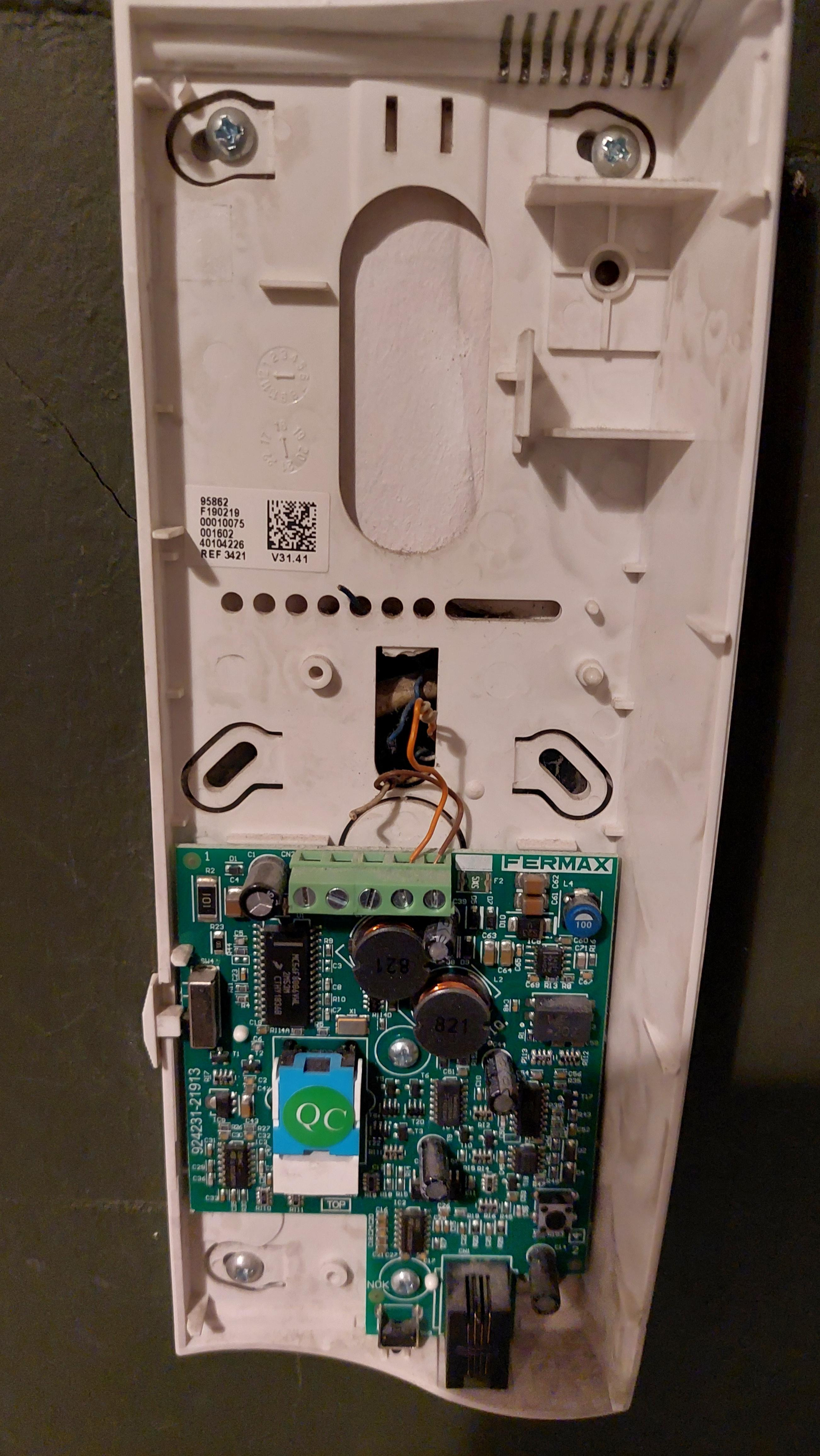

    W mieszkaniu przestał działać domofon Fermax 3421. Administrator powiedział, że wymienić go trzeba na domofon cyfrowy 2-żyłowy firmy Fermax, inny nie będzie działał. Czy faktycznie nie można kupić żadnego innego modelu? Ten Fermax jest słabo dostępny i drogi.
    • Wymiana domofonu Fermax 3421 - jakie modele wybrać? 20241130_191416.jpg (1.49 MB) Musisz być zalogowany, aby pobrać ten załącznik.

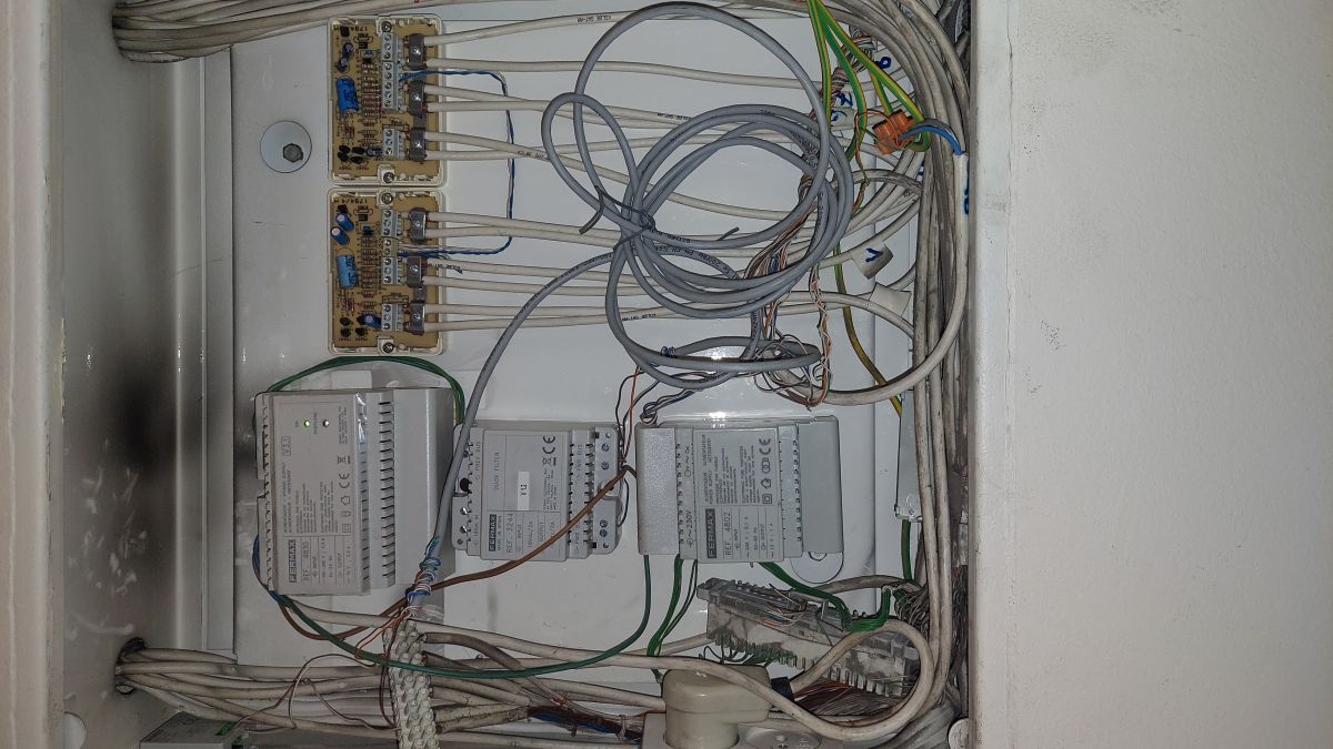

    Kupiłem unifon Fermax 3444. Mam problem z jego zaprogramowaniem. Jeśli dobrze rozumiem załączoną instrukcję, w celu dodania tego urządzenia do sieci muszę przycisnąć SW1 w panelu aktywacyjnym. Skrzynka systemowa na klatce schodowej w moim bloku wygląda tak jak na zdjęciu. Czy tam gdzieś jest ten przycisk? Będę wdzięczny za pomoc.
    Skrzynka systemowa z przewodami i modułami w bloku mieszkalnym.

    Nie zajmuj się przyciskiem SW1 w panelu, bo pkt. 1 jest dla firm instalacyjnych. Ty przejdź do pkt. 2.

    Przejście do pkt. 2 nic nie dało. Klikam przycisk programowania, ale jest tylko krótki odgłos, nie ma długiego dźwięku po puszczeniu przycisku. Domofon się nie programuje. Taki sam dźwięk jest też, jak się odkłada słuchawkę.

    Niedobrze, wygląda na to, że gdzieś po drodze jest dekoder-izolator (nie widać go na Twoim zdjęciu rozdzielni), który uniemożliwia samowolne programowanie odbiorników. W takim wypadku musisz prosić o pomoc serwisanta systemu. Jeżeli Ty musiałbyś za tą usługę zapłacić, to niestety ona nie jest tania :(

    Kupiłem polecany domofon, instalator podłączył.
