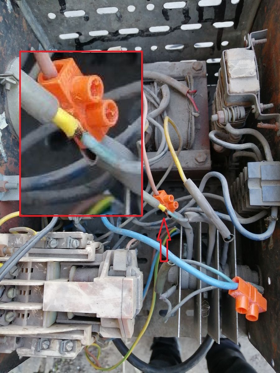

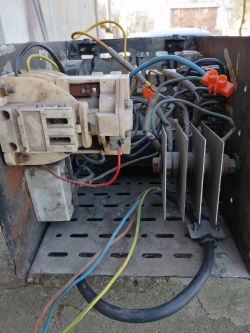

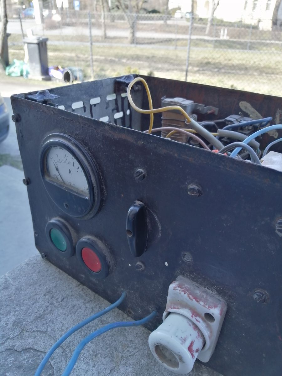

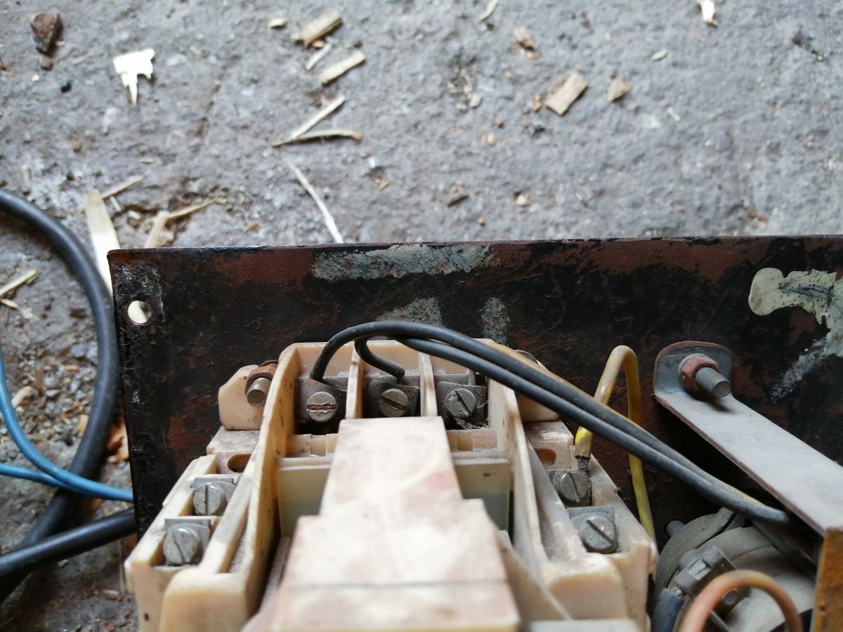

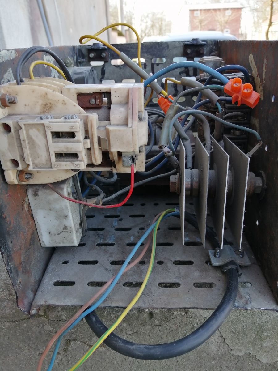

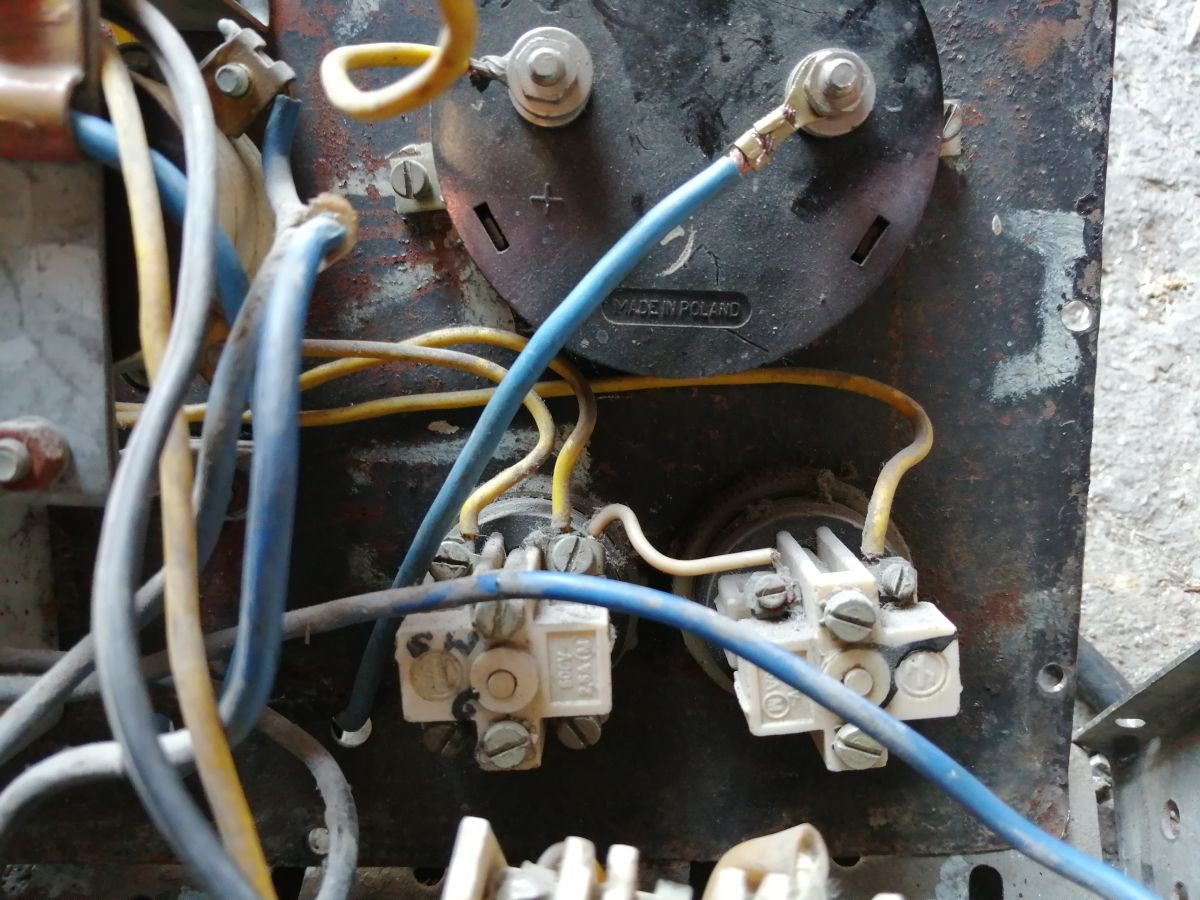

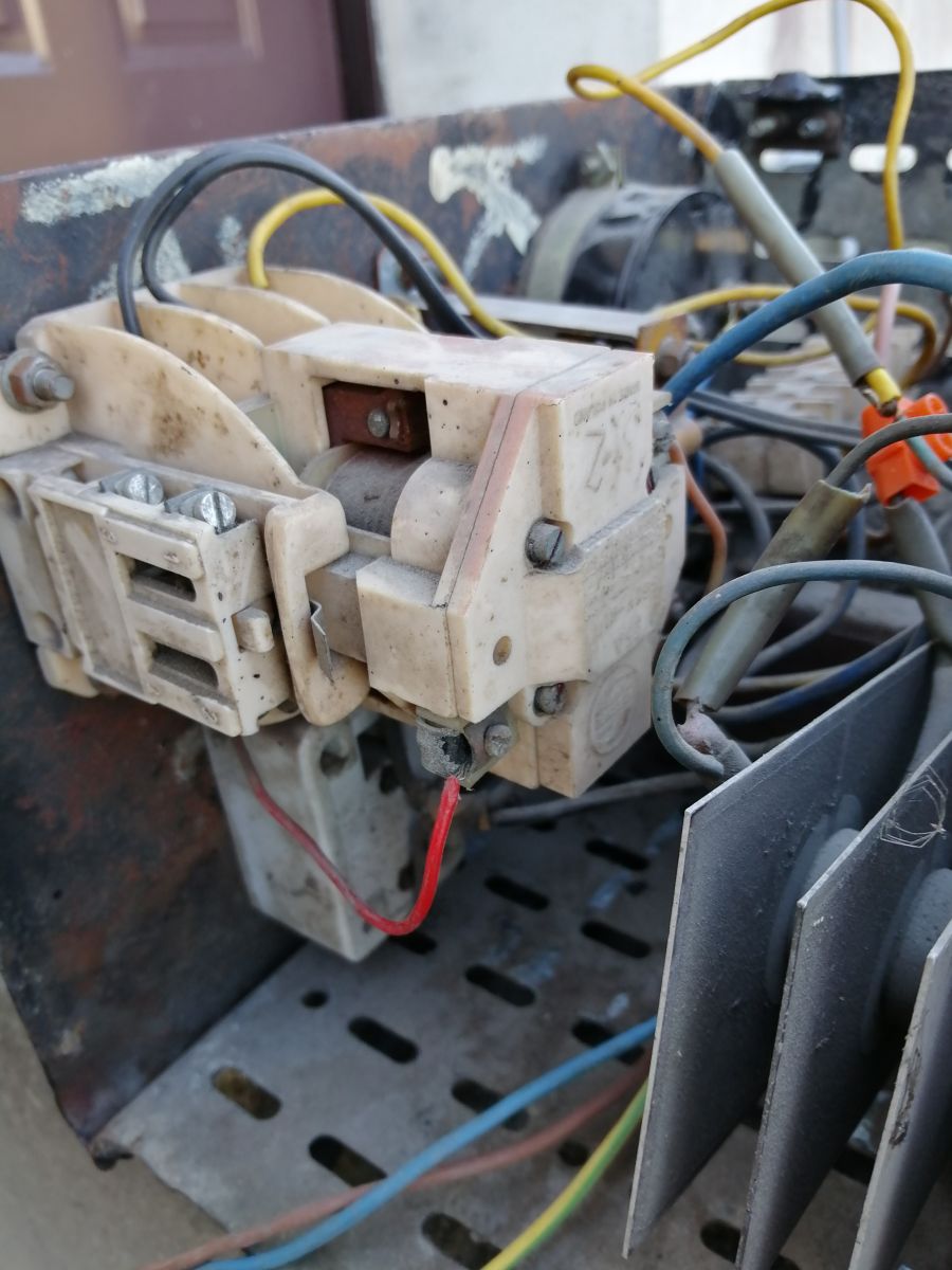

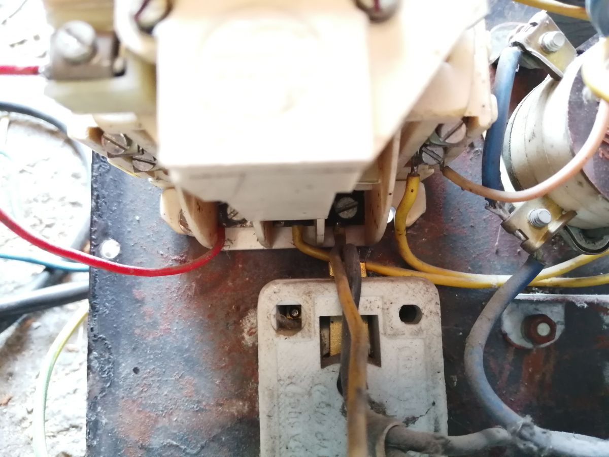

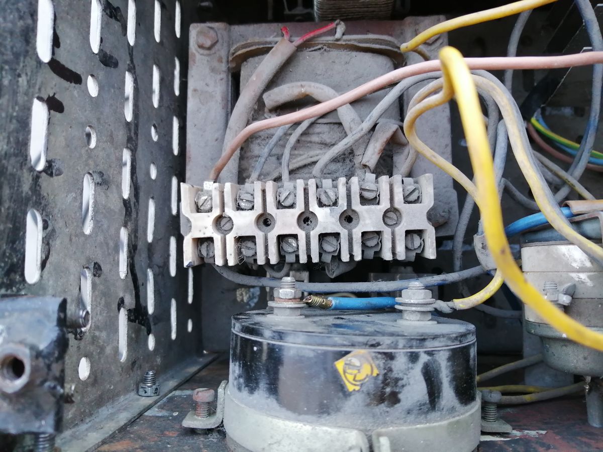

    Witam mam problem z podpięciem Fazy i przewodu Neutralnego do tego oto prostownika. Zasilanie ma iść bezpośrednio na transformator, na stycznik czy na Wyłącznik? Podłączenie fazy i neutralnego w prostowniku transformatorowym - gdzie podłączyć? Podłączenie fazy i neutralnego w prostowniku transformatorowym - gdzie podłączyć? Podłączenie fazy i neutralnego w prostowniku transformatorowym - gdzie podłączyć? Podłączenie fazy i neutralnego w prostowniku transformatorowym - gdzie podłączyć? Podłączenie fazy i neutralnego w prostowniku transformatorowym - gdzie podłączyć? Podłączenie fazy i neutralnego w prostowniku transformatorowym - gdzie podłączyć? Podłączenie fazy i neutralnego w prostowniku transformatorowym - gdzie podłączyć? Podłączenie fazy i neutralnego w prostowniku transformatorowym - gdzie podłączyć? Podłączenie fazy i neutralnego w prostowniku transformatorowym - gdzie podłączyć? Podłączenie fazy i neutralnego w prostowniku transformatorowym - gdzie podłączyć?

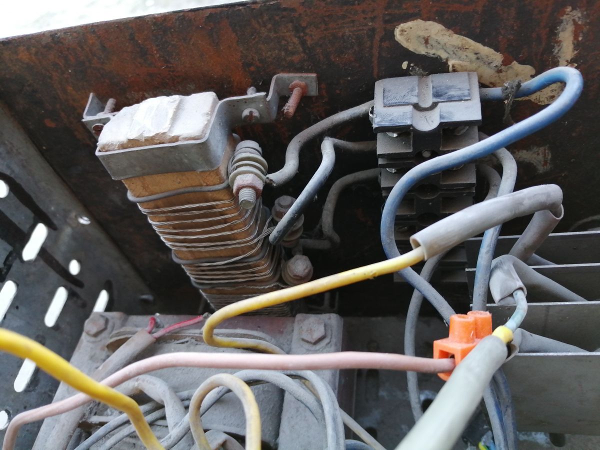

    Zasilanie to najpierw według mnie na wyłącznik, tak sądzę... Ale dla Ciebie to najpierw sprawdź sprawność zabytku elektroniki retro czyli prostownika selenowego (chcesz go nadal eksploatować? - wątpię czy jest sprawny) oraz amperomierza bo wygląda na przysmażony od tylu, a także sprawność i styki wyłącznika, styki chyba na styczniku, zwłaszcza przy czerwonym kabelku, bo mi się wydają nie tego... Sprawdź też najpierw oporność transformatora na uzwojeniu pierwotnym i nam ją podaj - chyba czerwone kabelki, znajdź gdzie idą kabelki od uzwojenia pierwotnego... Zbadaj też czy wyłącznik jest jednobiegunowy czy dwubiegunowy bo ze zdjęć tego nie widać czyli napisz ile przewodów jest przy wyłączniku i gdzie biegną dokładnie?...

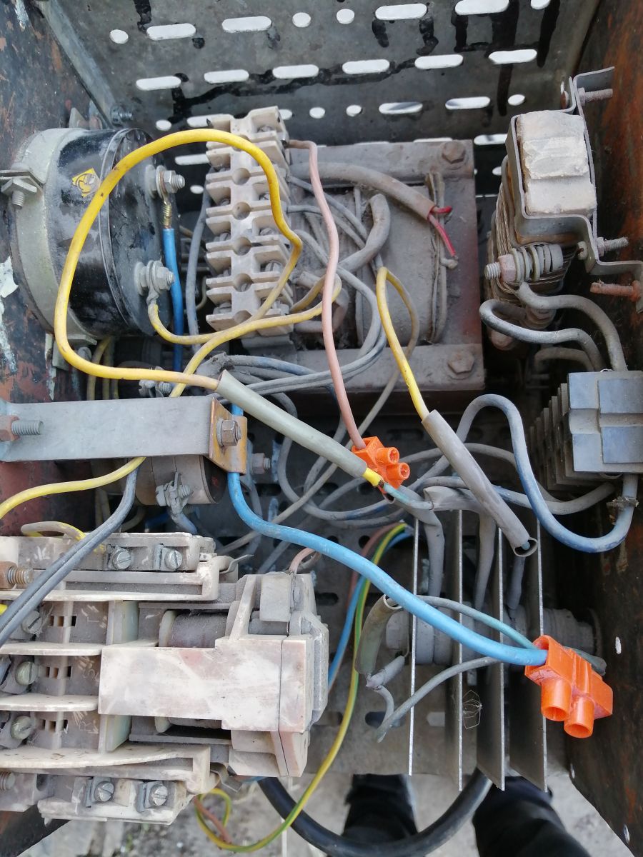

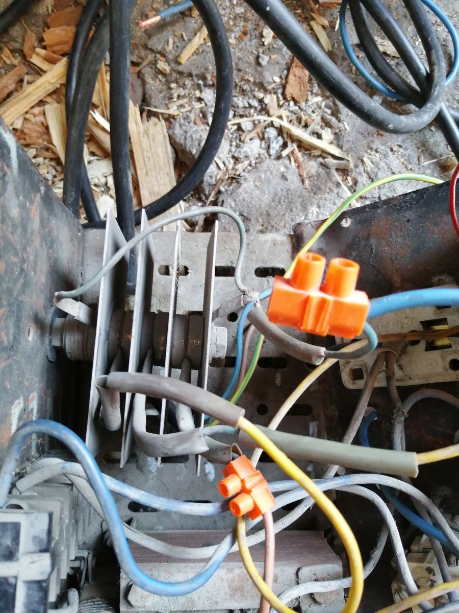

    Witam Kolegę, za nim będziesz cokolwiek podłączał to proponuję wyczyścić to solidnie i sprawdzić uzwojenia transformatora mierząc ich rezystancje.
    To wygląda lekko mówiąc nie najlepiej:
    Kolego te okablowanie nie tylko w tym miejscu:
    Nie nadaje się do próby podłączenia prostownika. Najpierw trzeba ogarnąć kable, które są w środku.

    Rezystancja uzwojenia między czerwonymi przewodami 5 Ohm
    Przypuszczalnie na uzwojeniu pierwotnym. Nie wygląda na zwarcie.

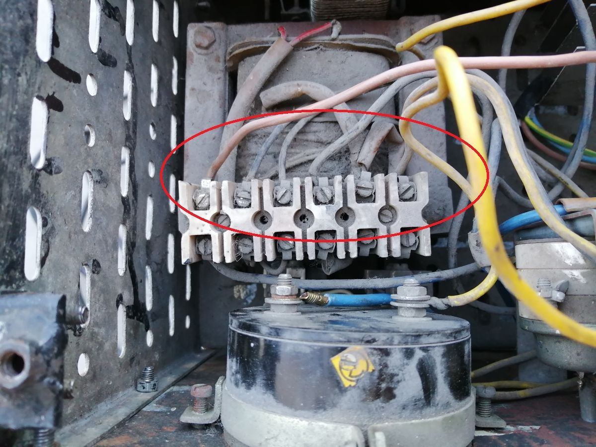

    Jak już mierzysz to zmierz wszystkie uzwojenia i udziel kompleksowo odpowiedzi na wszystkie wyżej w/w pytania i wątpliwości i gdzie biegną i skąd dokąd kabelki od poszczególnych podzespołów, do których kostek w które miejsce bo widzę dwie kostki - rozrysuj na fotkach lub na kartce wszystko, wyniki także a nie cykaj z jedną opornością... Masz kompresor - to zacznij od niego a będzie Ci łatwiej zobaczyć ew. kolory kabelków i rozrysować co i gdzie idzie... I tak będzie Ci to potrzebne np. co najmniej w celu zastąpienia selenów wątpliwej jakości np. mostkiem prostowniczym... No chyba, że chcesz odrestaurować ten prostownik w celach muzealnych? To co innego... A wiesz chociaż jakie napięcie on dawał na wyjściu, co ładował lub do czego służył? Kiedy ostatnio był sprawny?
    A kable zasilające równie dobrze mogą lecieć nie na wyłącznik jak napisałem w swoim pierwszym poście wyżej a przez bezpiecznik lub przez kostkę mało widoczną na zdjęciu na ściance gdzie wyłącznik - na stycznik, bo niby po co on tam jest a ponadto skoro są przyciski załącz wyłącz: zielony i czerwony to wyłącznik (przełącznik) może służyć nie do załączania a w celu regulacji prądu ładowania ale to wszystko dopiero ustalimy po rozrysowaniu przez Ciebie gdzie co leci? Napisz też ilu pozycyjny jest ten wyłącznik (przełącznik?)... Zbadaj też czy środkowa śruba którą skręcone są seleny do której biegnie przewód z pomarańczowej kostki to śruba jest odizolowana od obudowy czy nie? Ile wynosi oporność pomiędzy łebkiem tej śruby od strony pomarańczowej kostki a obudową prostownika? Czy w miejscu przykręcenia śruby do obudowy to obudowa jest metalowa czy z innego tworzywa? Czy pomiędzy pomarańczową kostką a wspomnianą śrubą jest połączenie czy nie, czyli ile wynosi oporność pomiędzy tą kostką a łebkiem tej śruby?
