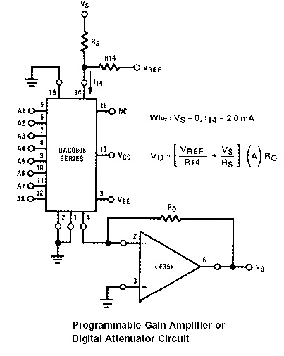

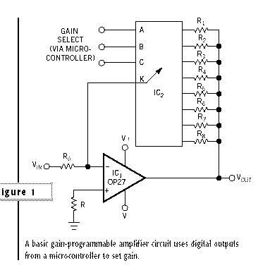

    wyciągnąłem schemat z drabinką rezystorową. Układem przełączającym może być np multiplexer analogowy 4051. W tym przypadku masz 8 wartości wzmocnienia. Oporniczki muszą być precyzyjnie dobrane.
    Rozwiązanie z przetwornikiem DAC jest o tyle lepsze, że tych poziomów masz 2^n (np 256 przy 8 bitach), a sprawę kalibracji załatwia wewnętrzny zestaw rezystorów skalibrowanych fabrycznie. Jeden z najpopularniejszych przetworników DAC0808 pozwala stosunkowo prosto zrealizować regulację wzmocnienia, schemat można znaleźć w datasheet tego układu. Działanie - z grubsza przetwornik DAC to sterowany kluczami cyfrowymi przełączany rezystor, który jest zasilany ze sterowanego napięciem źródła prądowego. Na wyjściu dostajemy
    Uwy=Uref x N + Uofs
    gdzie Uofs - ofset wynikający ze wstępnego wysterowania układu
    Uref - wejście
    N - sterowanie (liczba)
    Schemat z datasheet wspomnianego przetwornika (lekko zmodyfikowany).
