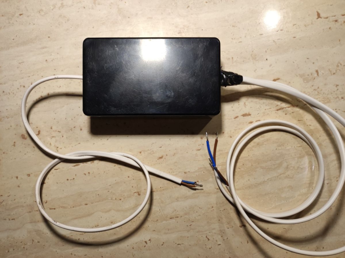

  • #18 20310543
    woma1
    Posty: 14
    Zdalne sterowanie temperaturą w kotłach VAILLANT ecoTEC plus - sterownik VR61, calorMATIC 470f Zdalne sterowanie temperaturą w kotłach VAILLANT ecoTEC plus - sterownik VR61, calorMATIC 470f
    HI
    Drugie podejście i druga porażka! Ale po kolei.
    Mniejsza o pierwsze podejście z przekaźnikiem TUYA OXT CS SWT23. Ostatecznie przepalił się tylko bezpiecznik na płycie pieca. Żadnych strat. Wszystko podłączyłem prawidłowo, ale po stronie S/COM prawdopodobnie jednak są jakieś prądy, które do tego doprowadziły (a miał być beznapięciowy co sugeruje COM)
    W drugim zastosowałem normalny przekaźnik 230V dwukanałowy arduino sterowany napięciem 5V. Kabelki brązowe (prądowe) wypiąłem ze złączy L kostek HK1-P oraz HK2-P i podłączyłem kabelkami niebieskimi do przekaźników. Kabelki brązowe z przekaźników wpiąłem (odpowiednio oczywiście, czyli dbając o to aby zarówno niebieski jak i brązowy danego przekaźnika łączył się z odpowiadającym mu HK) w złącze L kostek HK1-P oraz HK2-P. Kabelki po stronie sterowania: czarny - zasilanie 5V-, czerwony - zasilanie 5V+, pomarańczowy - VCC (czyli 5V+), zielony - GND (czyli 5V-), niebieski - Salus NO (złącze beznapięciowe), brązowy - Salus COM (złącze beznapięciowe), białe - sterowanie przekaźnikami (VCC) (obydwa podłączone do tej samej kostki wraz z brązowym od Salusa).
    Generalnie, Salus dawał (odrębnym kablem dwużyłowym) sygnał grzania na 3 i 4 w kotle, oraz równolegle (drugim kablem dwużyłowym) sygnał zwarcia przekaźnika. Czyli zarówno przez piec jak i przez Salusa płynął mnimalny prąd 5V. Białe (cienkie) przekazywały VCC (5V-) podczas zwarcia w Salusie. Biały kabel dwużyłowy w otulinie plastikowej (z lewej strony) idzie do złącza beznapięciowego Salusa
    Oczywiście podczas podłączania wszystkiego piec był wyłączony (brak zasilania na VR61 z którego zasilenie dostaje również piec) . Podłączyłem, włączyłem napięcie sterujące (5V) mojej skrzynki, włączyłem Salusa. Salus w związku z ustawioną temperaturą załączył grzanie. Włączyłem VR61 a następnie piec wyłącznikiem 0/1. Wszystko ruszyło. Piec zaczął grzać, pompy się włączyły. Poczekałem chwilę, i wyłączyłem Salusa. Piec oczywiście się natychmiast wyłączył, ale pompy nadal pracowały a przekaźniki w mojej skrzynce wydawały niesamowity dźwięk „karabinu maszynowego”. Tak jakby kilka razy na sekundę się włączały i wyłączały. Natychmiast przełączyłem Salusa na grzanie, i wszystko ucichło. Włączyłem piec, i zaczął grzać. Powtórzyłem próbę wyłączenia grzania na Salusie, i efekt ten sam! Rozłączyłem wszystko, wymontowałem mój zestaw, podłączyłem HK1-P i HK2-P z powrotem normalnie. Wszystko ruszyło, nic nie uległo uszkodzeniu. Na szczęście
    Pytanie, o co chodzi? No chyba że sama płyta pieca daje na zworach 3 i 4 jakieś napięcie , które powodowało wariowanie przekaźnika. Nie wiem co dalej? A przede wszystkim, co zrobiłem źle.
    Jedyne co mi przychodzi do głowy co mogę jeszcze zmienić, to dodać odrębny przekaźnik jednokanałowy, którym będę przekazywał sygnał załączenia do 3 i 4 kotła. Czyli Salus daje sygnał zwarcia do przekaźnika dwukanałowego dla HK, oraz równolegle do jednokanałowego który tylko zwiera/ rozwiera 3 i 4 kotła. Nic innego mi do głowy nie przychodzi. Wiem że teoretycznie mogę zastosować jeden przekaźnik czterokanałowy (z czego wykorzystam trzy), ale jakoś wolę fizycznie odseparować układ beznapięciowy (piec) od napięciowego (HK).
    Proszę o poradę, oraz informację co zrobiłem źle.
    DuDuS
