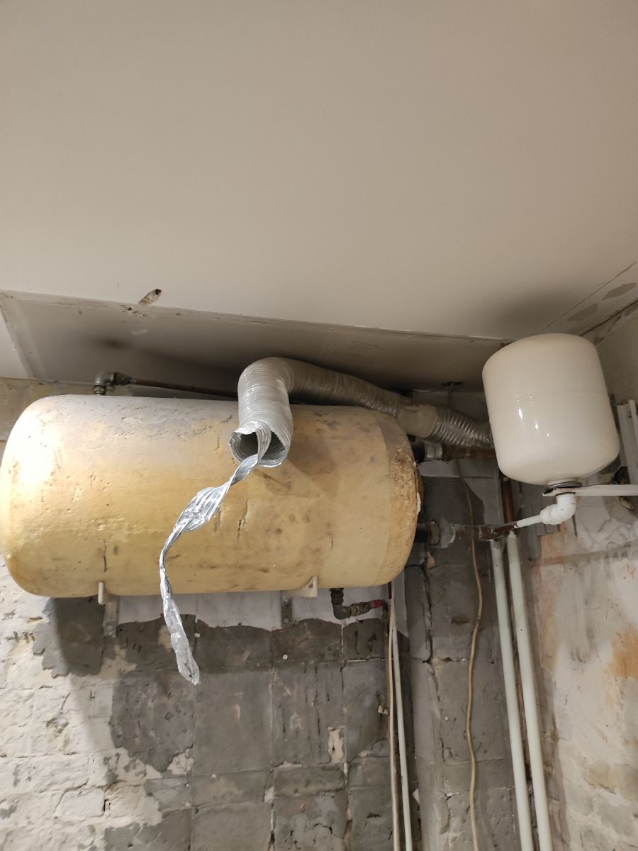

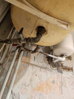

    Posiadam instalacje solarną z bojlerem, który podłączony jest pod kocioł c.o. W drugiej części domu znajduje się alternatywne źródło ogrzewania, którego nie chce likwidować, jest to piec z podkową podłączony pod drugi bojler. Moje pytanie brzmi, czy jest możliwość ogarnąć temat aby te dwa źródła ogrzewania ze sobą współgrały? Problem jest tego typu że zarówno solary jak i piec z podkową mają bojlery z naczyniami przeponowymi, które przez połączenie tych dwóch źródeł ogrzewania z czasem ulegają uszkodzeniu. Jestem na etapie remontu i w sumie wszystkie chwyty dozwolone, ponieważ nie mam możliwości podłączyć się pod gaz, mam problem z ciepłą wodą z samego rana, oraz w pochmurne dni. Zamiast rozpalać w kotle c.o. wolę wrzucić kilka drewienek w piec z podkową i już po chwili mam ciepłą wodę w łazience, kuchni oraz ogrzane dwa pomieszczenia. Jeżeli, ktoś ma pomysł jak to ogarnąć to był bym wdzięczny za wszelkie rady, sugestie.

    jacek3301 napisał:
    W ciągu około półtora roku awarii uległego już 2 razy to duże niebieskie naczynie przeponowe
    Na czym ta zepsutość polegała??? To niebieskie jest odwrotnie zamontowane - powinno być jak to białe przy solarze.
    A to białe przy podkowie jest na obiegu CO a jego guma nie lubi gorącej wody - nie widać zaworu bezpieczeństwa, masakra.
    Ten wiszący bojlerek, ile zostało mu do 8 lat?

    - nie widać zaworu bezpieczeństwa, masakra. Instalacja solarna oraz dodatkowe źródło ogrzewania (piec z podkową i bojlerem)

    stanislaw1954 napisał:
    A czym masz zalaną instalację ogrzewania z podkową ?
    Przy bojlerze jest dwie rurki, jedna od góry, drugą od dołu oraz dwie z czoła od podkowy, nie ma chyba tu innej możliwości jak całość obiegu pracuje na wodzie z sieci, zastanawiam się tylko czy nie powinno gdzieś tu być zaworu zwrotnego na zimnej wodzie?

    W sumie z tą podkową to jest to dziwnie i niebezpiecznie zrobione. Bo podkowę zwykle podłącza się bezpośrednio do bojlera, czyli przez podkowę przepływa woda ciepła użytkowa. Nie wyobrażam sobie do tego podłączyć jeszcze bezpośrednio grzejników i myć się w wodzie która przepływa przez grzejniki. T takim razie musiałaby być w bojlerze wężownica żeby oddzielić wodę zasilającą grzejniki (wodę kotłową) od CWU. Ale w takim wypadku zbiorniczek przeponowy może się okazać za mało, nawet jakby był zawór bezpieczeństwa, a takiego tutaj nie ma. W takim przypadku powinno być naczynie wzbiorcze przelewowe, tak jak się to robi do kominków z płaszczem wodnym. Ta instalacja jest bardzo niebezpieczna bo woda w podkowie może się zagotować i rozerwać całą instalację. A jeżeli w bojlerze nie ma wężownicy to woda w bojlerze i podkowie po podgrzaniu rozszerza się i robi cofkę do zasilania czyli do wody zimnej i później pijesz tą wodę.

    Zawór bezpieczeństwa jest Instalacja solarna oraz dodatkowe źródło ogrzewania (piec z podkową i bojlerem)
    Podkowa służy tylko i wyłącznie do grzania wody użytkowej. Ogrzewanie w całym domu mam z pieca c.o. Podkowa jest zamontowana bezpośrednio do bojlera, brakuje mi tutaj zaworu zwrotnego o ile taki jest potrzebny. Po waszych wypowiedziach wnioskuje, że należało by założyć większe naczynie przeponowe na solarach i powinno być ok. Chyba, że ktoś ma inne rozwiązanie z podkową, inny bojler bo ten i tak jest do wymiany, co z tym zaworem zwrotnym? Potrzebny czy nie?

    Patrząc po zdjęciach, wygląda na to że obieg podkowa- bojler może być obiegiem otwartym, lub zamkniętym. Jeśli zamkniętym, to gdzie jest zawór do uzupełniania wody w tym obiegu?

    Potrzebny po to żeby woda po nagrzaniu zwiększając objętość nie cofała się do zasilania czyli do rury z zimną wodą którą później używasz np do zrobienia sobie kawy lub do napicia się. Ale w tym przypadku musisz też mieć zbiornik przeponowy do CWU bo gdzieś to ciśnienie przy podgrzewaniu wody musi się podziać. Inaczej przy każdym podgrzewaniu wody będzie ci się otwierał (z powodu wzrostu ciśnienia) zawór bezpieczeństwa.

    Jak ja lubię opowieści o koszyczku drewienek wystarczającym do ogrzania 120 m2 w super kominku.
    A tak przy temacie serwisantów - na bojlerze solarnym masz zamontowany zawór termostatyczny?
    Co Ci poradzić? Piec w którym masz podkowę, zostaw jako alternatywę. Baniak w tej konfiguracji stanowi dosyć spore zagrożenie, jak zacznie cieknąć, pozwól mu odejść.
    Jak spalasz wrzucając kilka drewienek - przełączasz zawory? Pytam bo można by połączyć w szereg.
    Ile masz solarów na dachu, a baniak 150 czy większy?
