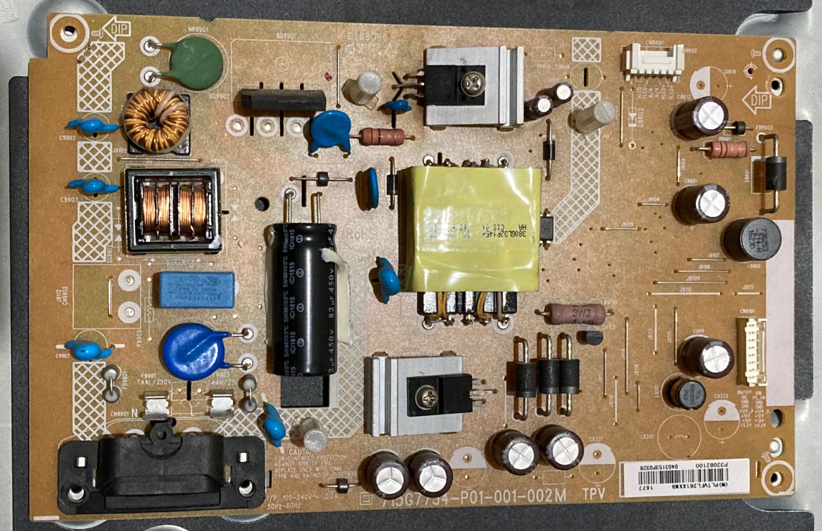

  • #7 19967538
    marfik
    Posty: 69
    Ocena: 5
    w końcu sprzęt do mnie dotarł, załączam fotkę zasilacza, przepalony bezpiecznik 4A na zasilaniu, poza tym nie widać uszkodzeń. Wiem że to nie piaskownica, po prostu po cichu liczę że ktoś poznaje ten zasilacz i może podrzucić jego standardowe usterki.
    Philips 32PHT4101/12 - W trakcie oglądania wywaliło bezpiecznik
  • #8 19967642
    rnb_bolii
    Posty: 4167
    Pomógł: 634
    Ocena: 1172
    Brzydka fota. RV nie ma czasem przebicia? I reszta też do sprawdzenia po stronie pierwotnej zasilacza.
  • #9 19968096
    Mateusz_konstruktor
    Poziom 37  
    Posty: 4179
    Pomógł: 267
    Ocena: 1102
    Na początek rozładuj wszystkie kondensatory elektrolityczne.
    Później
    trzebaby posprawdzać po kolei półprzewodniki i obejrzeć kondensatory elektrolityczne, o ogólnym poszukiwaniu okopceń i nadpaleń nie zapominając.
    Wrzuć też zdjęcie drugiej strony.
