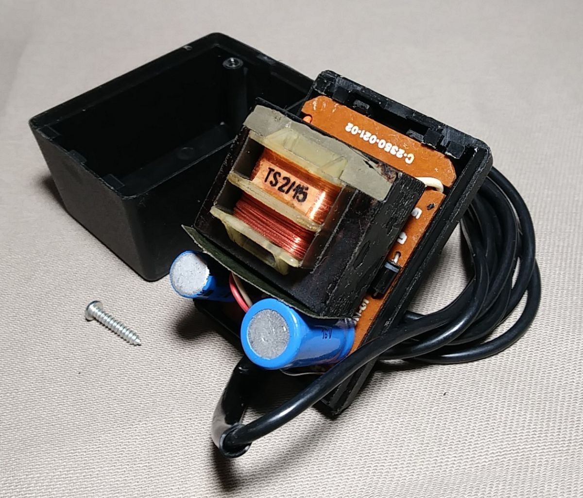

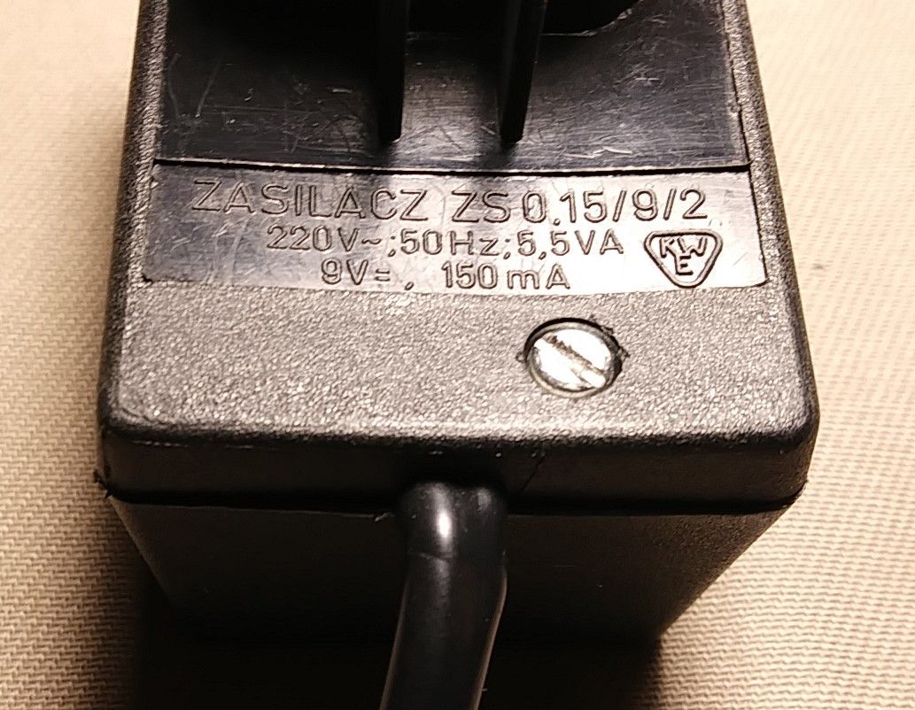

    Przedstawiam wnętrze oraz opis zasilacza Unitra Zatra o symbolu ZS 0,15/9/2 w wersji zbudowanej na płytce z oznaczeniem TORAL i opartej o tranzystor typu pnp.
    Obudowa składa się z dwóch części, skręcana jest przy pomocy jednego wkręta.
    Jednocześnie mamy tu wytłoczone symbol oraz parametry elektryczne urządzenia.
    Widok zasilacza Unitra Zatra ZS 0,15/9/2 z wygrawerowanymi parametrami.

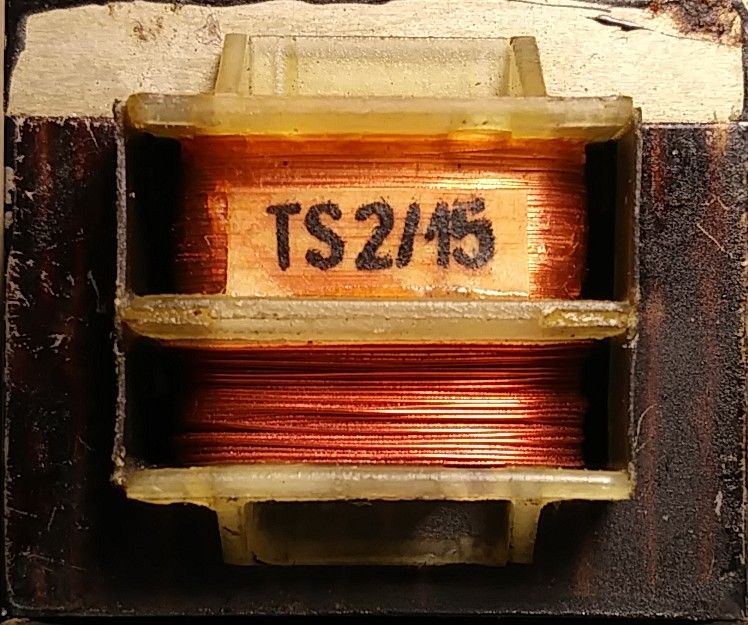

    Zastosowano transformator TS2/15.
    Transformator TS2/15 z bliska

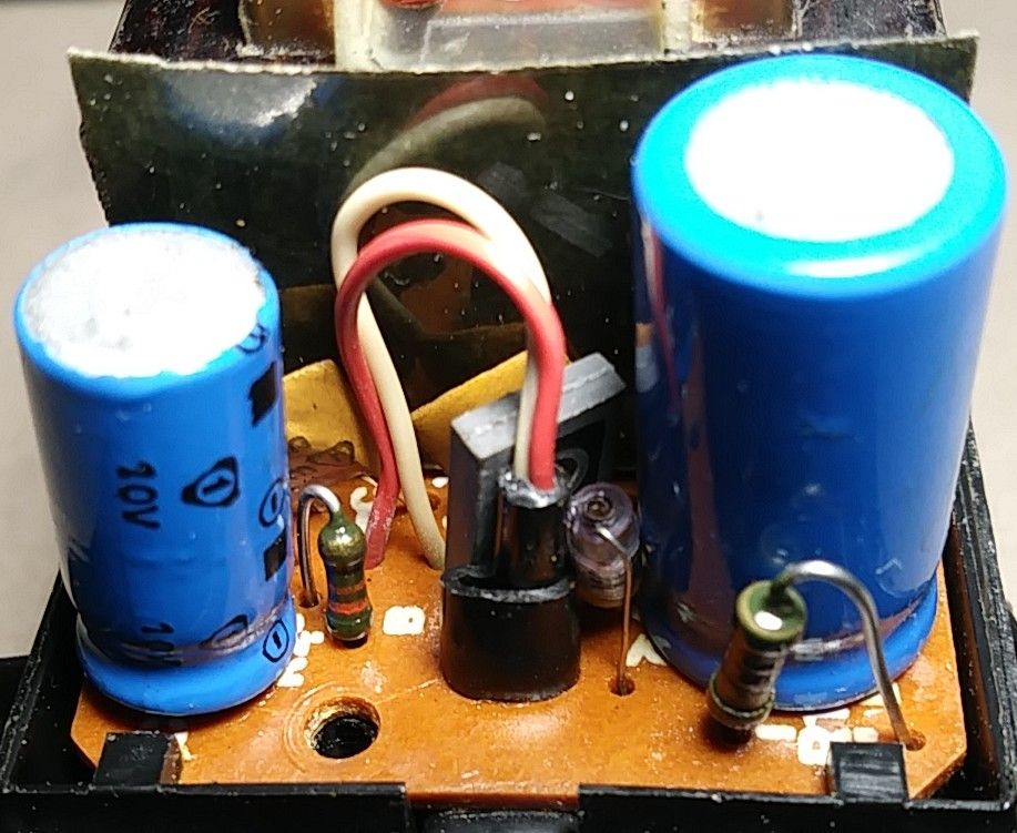

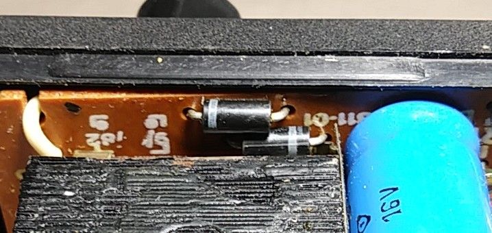

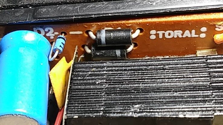

    Zamiana prądu przemiennego na prąd stały odbywa się poprzez prostownik pełnookresowy, zbudowany z czterech diod prostowniczych typu BYP401-50 o parametrach 1A/50V, rozłożonych po dwie sztuki z obydwu stron płytki.
    Zdjęcie wnętrza zasilacza Unitra Zatra z oznaczeniem TORAL. Wnętrze zasilacza Unitra Zatra ZS 0,15/9/2 z elementami elektronicznymi i kondensatorem.
    Zasadniczą część stanowi szeregowy stabilizator napięcia stałego, typu parametrycznego, oparty o diodę stabilizacyjną współpracującą z tranzystorem pełniącym rolę elementu regulacyjnego.
    Wnętrze zasilacza Unitra Zatra ZS 0,15/9/2 opartego na płytce TORAL z tranzystorem pnp.
    Kondensator elektrolityczny filtrujący tętnienia posiada pojemność 470μF i jest na napięcie maksymalne równe 16V, a kondensator elektrolityczny układu stabilizacyjnego posiada pojemność 330μF i jest na napięcie maksymalne równe 10V.
    Napięcie stabilizacyjne diody to 9,1V.
    Jest tu też pewne odstępstwo od powszechnie spotykanej praktyki: tranzystor jest typu pnp, o symbolu BD136.
    Dwa kondensatory płytkowe, stanowiące filtr zakłóceń wysokich częstotliwości i będące wpiętymi między wejściem i wyjściem prostownika, posiadają pojemność wynoszącą 22nF.
    Rezystor wstępny, oznaczony R1, posiada rezystancję znamionową wynoszącą 330Ω.
    Rezystor połączony z bazą tranzystora, oznaczony R2, posiada rezystancję znamionową wynoszącą 33Ω.
    Kondensator typu zwijanego foliowego ma pojemność znamionową wynoszącą 220pF, a włączony jest między bazę i kolektor tranzystora.

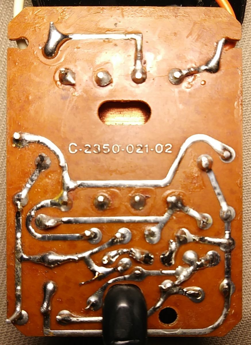

    Celem ułatwienia napraw zamieszczam również zdjęcie mozaiki ścieżek płytki, mającej oznaczenia C-2350-021-02.
    Zdjęcie mozaiki ścieżek płytki zasilacza Unitra Zatra ZS 0,15/9/2 z oznaczeniem C-2350-021-02.

    Ale 99% zasilaczy było na tranzystorze n-p-n (BD135), niekiedy BC211, wersja na BD136 to wersja zasilacza a). Były też wersję z bezpiecznikiem topikowym po stronie pierwotnej transformatora.

    Z czego wynika moc podana na obudowie urządzenia? Trochę sporo jak na transformatorek 2VA. Podany prąd znamionowy nie sugeruje możliwości użycia transformatora o większej mocy. Użycie takowego wiązało by się z zastosowaniem większej obudowy, można zatem wykluczyć uniwersalność obudowy. Błąd produkcyjny w nadruku?

    Na obudowie nie ma podanej mocy (wyjściowej) ZS 0,15/9/2 to model. Jest podany prąd - 150mA. Trafo TS2/15 katalogowo dawało 180mA przy 10,1V więc jest ok. Parametry wejściowe (5,5VA) oznacza pewnie maksymalną chwilową moc pozorną - dla użytkownika bez znaczenia.

    Miałem kontakt z podobnymi zasilaczami, teraz raczej mało kto używa, wydajność też kiepska.
    Ale trafa TS2/15 zdarzało mi się używać, mam nawet dwa NOS, nigdy nie lutowane ale z przerwanym uzwojeniem pierwotnym, zapewne jakiś błąd w produkcji.

    Przy ostatniej inwentaryzacji swojego śmietnika, okazało się że mam TS2/15 z 10, niektóre nieużywane. Z bólem serca wywaliłem połowę do elektrośmieci. Jakby ktoś potrzebował i chciało mu się odebrać osobiście to mam jeszcze kilka.

    Przerwy na pierwotnych powstawały (pękały - efekt upadków!) zwykle w miejscu owinięcia końcówki drutu nawojowego wokół trzpienia lutowniczego. Z reguły niewidoczne pęknięcie - zerwanie dało się sztukować - jak się chciało komuś to naprawiać.
    To nie jest rezystor wstępny tylko rezystor w obwodzie polaryzacji diody Zenera. Wstępny byłby gdyby był w szeregu z tranzystorem i przejmował na siebie część spadku napięcia oraz wydzielanej mocy na tranzystorze szeregowym. Czasami tak się robi, ale nie tutaj.
    Swoją drogą nie wiem jak z odpornością na zwarcie i uszkodzenie tranzystora w tym zasilaczu ale można go było zrobić ze stabilizacją równoległą a nie szeregową. Wtedy byłby bardziej odporny. Co prawda transformatorek ma małą wydajność prądową ale ładunek zgromadzony w kondensatorze filtrującym potrafi już ubić tranzystor BD przy krótkotrwałym, pełnym zwarciu.

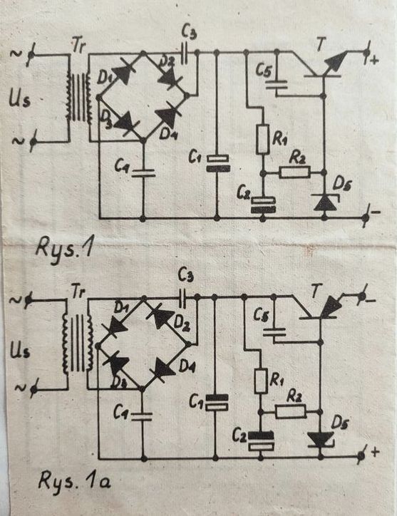

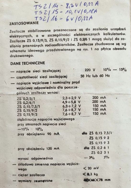

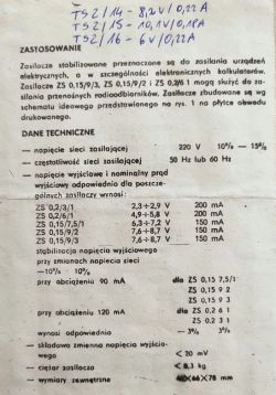

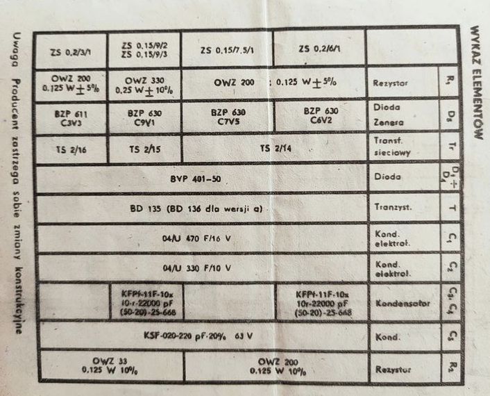

    Mam w swoim zeszycie wklejony schemat tegoż typu zasilaczy. Poniżej załączam zdjęcia.
    Schematy zasilaczy transformatorowych
    Tabela danych technicznych zasilaczy stabilizowanych.
    Schemat zasilaczy z listą elementów elektronicznych
    Na środkowej kartce napisałem sobie dane transformatorów stosowanych w tych zasilaczach.

    Właśnie nic nie widać a na omomierzu przerwa.... Poprawiałem lutowania drutów do wyprowadzeń, bez efektu. Może faktycznie jakieś mikro uszkodzenie.

    Jak nie przy trzpieniu to wzdłuż wyprowadzenia po krawędziach karkasu, w miejscach podlania impregnatem.Najlepiej odizolować zakończenia z dwóch stron wydłubując z impregnatu i sprawdzić. Jak brak przejścia-ok 1500 om (jak pamiętam) to dać sobie spokój-do śmieci. Sorry-recyklingu !

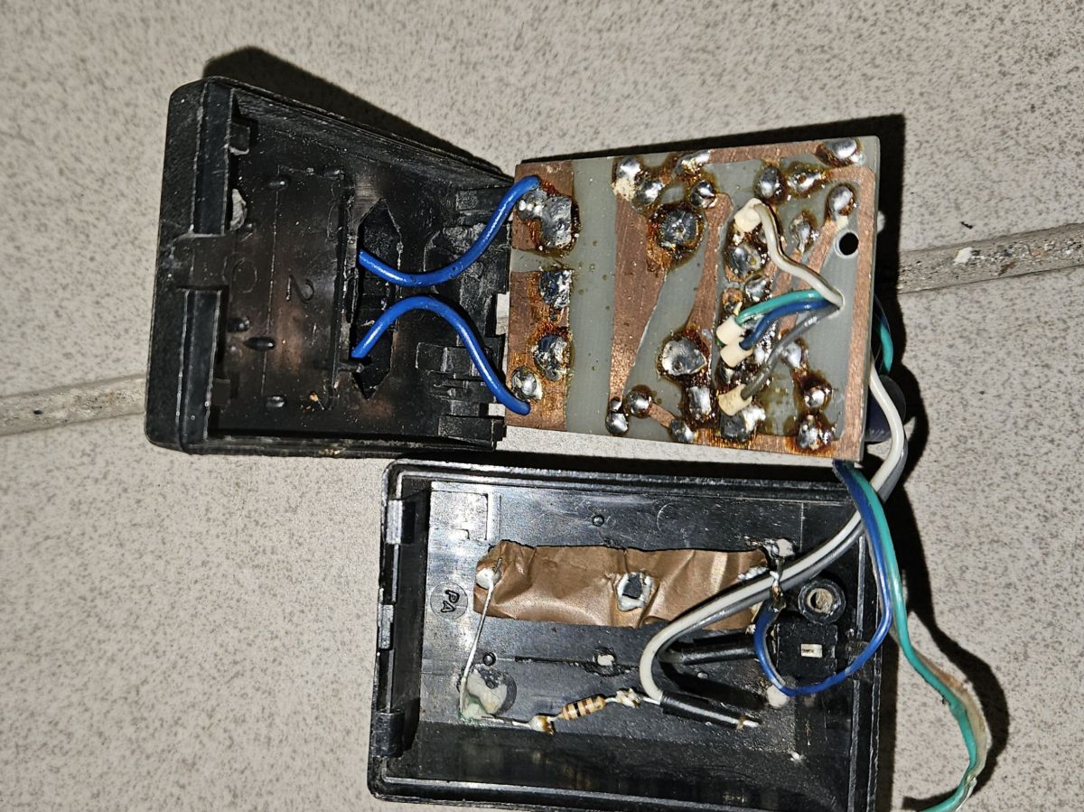

    Specjalnie zszedłem do piwnicy, bo mi kiedyś mignęły szczątki w jakimś pudle ze szpargałami.... i jest! Ocalał jakimś cudem z masowego utylizowania moich dokonań, przy wyprowadzce z domu rodzinnego.
    Wnętrze starego, ręcznie wykonanego zasilacza z widocznymi elementami lutowania i okablowania.
    Jakoś w drugiej połowie lat 80-tych, będąc w podstawówce, dorabiałem sobie produkcją i dystrybucją w szkole takich zasilaczy, z tym że na 3V. Teoretycznie były na takie napięcie produkowane oryginalne, ale w handlu, przynajmniej w moim mieście, dostępne były tylko te 9V. A trafiało wtedy z zachodu już trochę walkmanów na dwie "erszóstki". Ówcześnie dostępne "paluszki" (jeśli w ogóle udało się je kupić) były tak nędzne, że często nie starczały na jedną kasetę. Oczywiście jest to kopia bohatera tego tematu (skopiowana z zagarniętego rodzicom oryginału), z tym że ten egzemplarz był w wersji rozwojowej. Miał gniazdo jack i odpinany kabel, a na górze dokręcony uchwyt na dwa akumulatorki ni-cd zrobiony z obciętego pojemnika z jakiegoś radyjka. Przyjrzałem mu się teraz, bo oczywiście nic nie pamiętam - napięcie ładujące brane było sprzed stabilizacji, prąd ograniczany. Oryginalne obudowy zasilaczy dało się kupić w sklepach z częściami rtv, płytka wymalowana zapałką, podkradzionym mamie lakierem do paznokci...:), wiercone zeszlifowaną igłą, itd.
    Swoją drogą refleksja - ilu z dzisiejszych trzynastolatków ogarnęło by coś takiego (a nie byłem na tamten czas specjalnie wybijającą się jednostką), począwszy od włóczenia się po całym mieście by kupić części (rezystory w Krakowie, gdzie je na całą Polskę produkowano, dostępne były tylko w jednym sklepie, w samym centrum) poprzez trawienie (chlorek żelaza to był rarytas - trawiło się w dość stężonym kwasie azotowym, pilnując by na czas przerwać i spłukać wodą - inaczej na płytce nie pozostawało nic) wiercenie, lutowanie i uruchamianie urządzenia podłączonego pod 220V. Nie mówiąc o tym że żaden normalny rodzić by pewnie na to nie pozwolił. Signum temporis...
