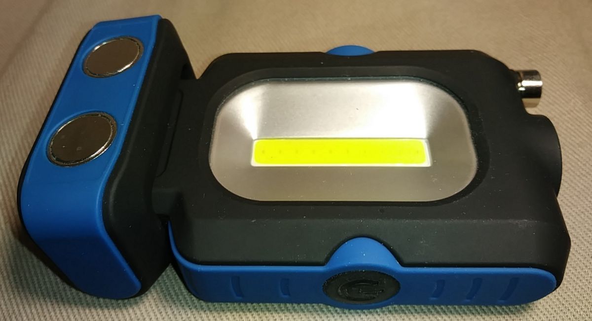

    W podstawce odnajdujemy genialne wręcz rozwiązanie oparte o magnesy neodymowe. Latarkę tę możemy przyczepić do metalowych elementów takich jak regały czy części karoserii samochodu.
    Wielofunkcyjna latarka warsztatowa z magnesami neodymowymi i diodą LED.

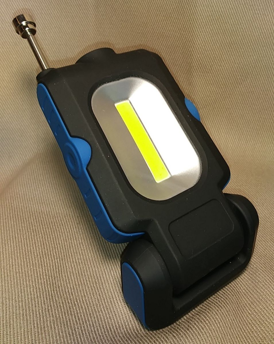

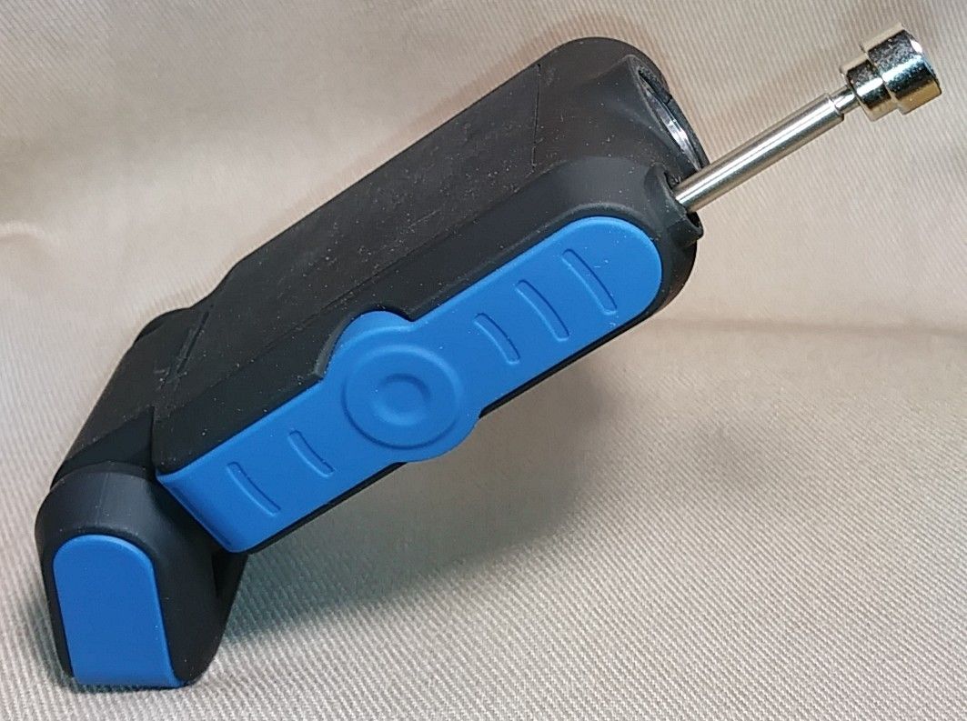

    Zastosowanie przegubu daje nam możliwość ustawiania kąta świecenia, a na wysuwanej antenie zamocowany jest magnes pomocny w odszukiwaniu zgubionych śrubek i innych metalowych przedmiotów.
    Przegubowa latarka warsztatowa z niebieskimi i czarnymi elementami, z wysuwaną anteną zakończoną magnesem.

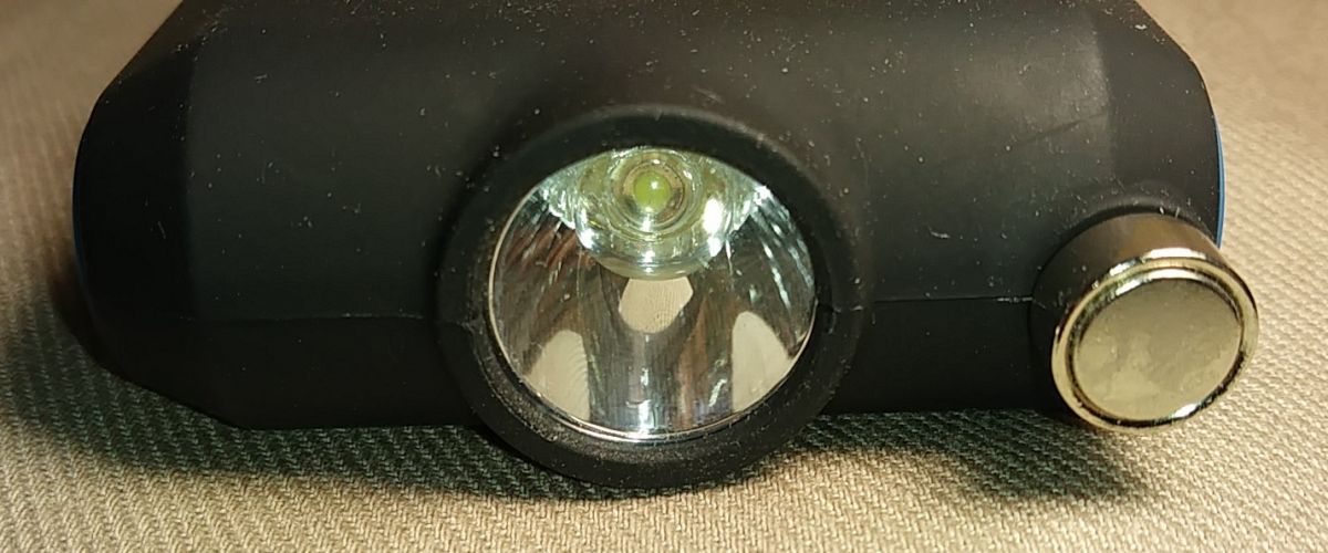

    W górnej części mamy umieszczoną pojedynczą diodę LED dającą opcję skupionego strumienia świetlnego.
    Zbliżenie na przednią część latarki warsztatowej z widoczną diodą LED.

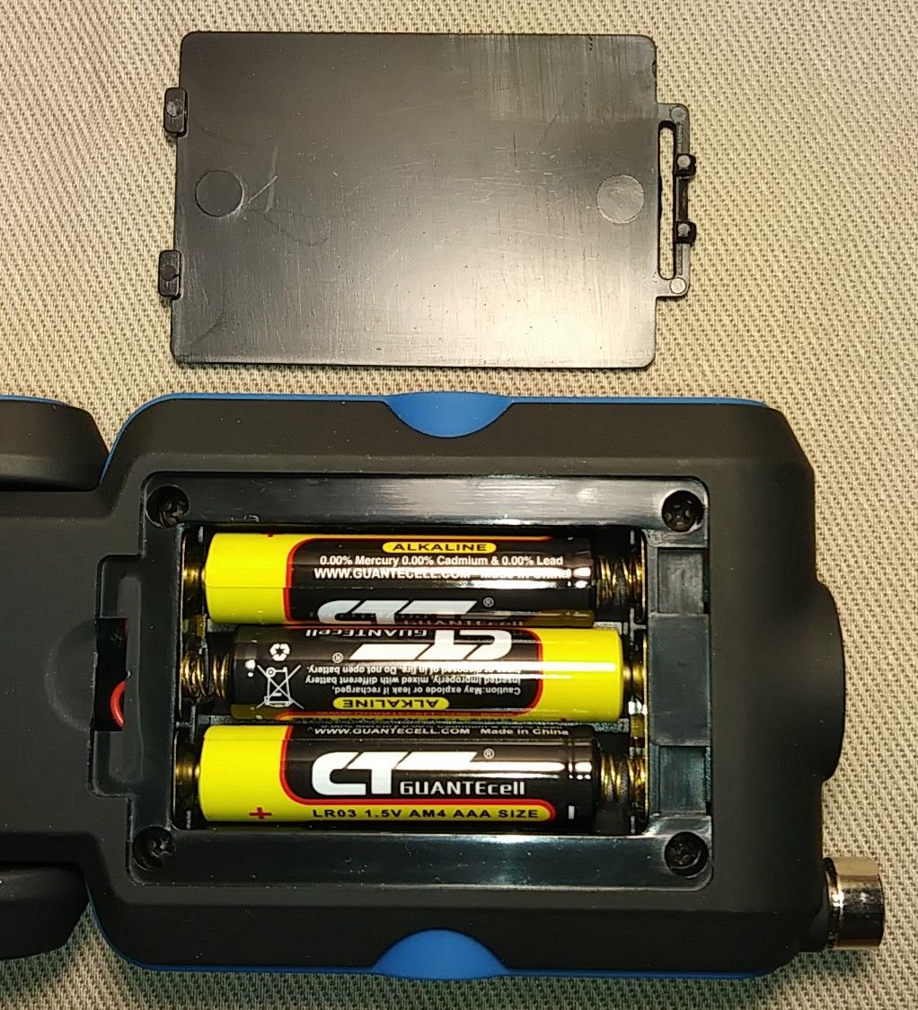

    Zasilanie jest realizowane przez trzy baterie typu AAA (tzw. "mały paluszek"), pod klapką znajdują się śrubki służące mocowaniu ze sobą obudowy.
    Widok pojemnika na baterie z trzema bateriami AAA wewnątrz, przykrytym klapką.

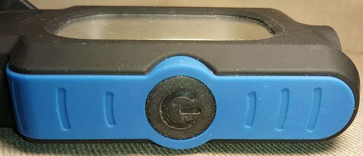

    Włączanie odbywa się przyciskiem umiejscowionym na boku.
    Czarna i niebieska obudowa latarki warsztatowej z wcięciem na górze.
    Dostępne są trzy tryby załączane poprzez kolejne jego naciśnięcia:
    1. „Górny“.
    2. „Boczny“ pełną mocą.
    3. „Boczny“ mocą zredukowaną.

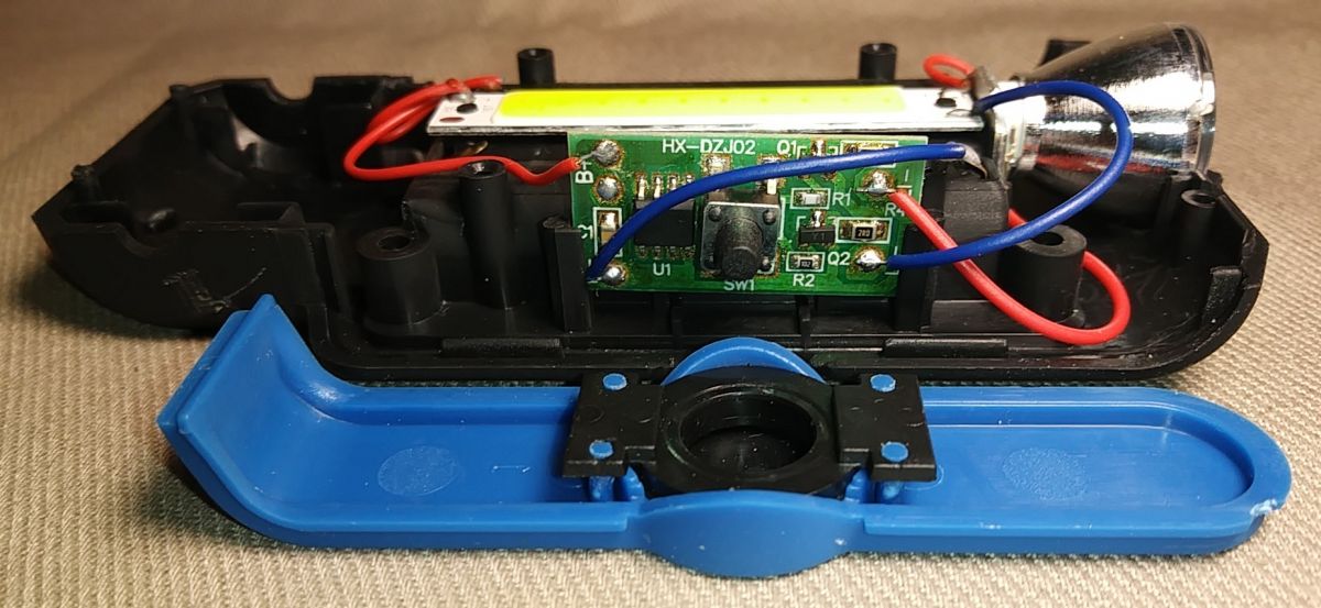

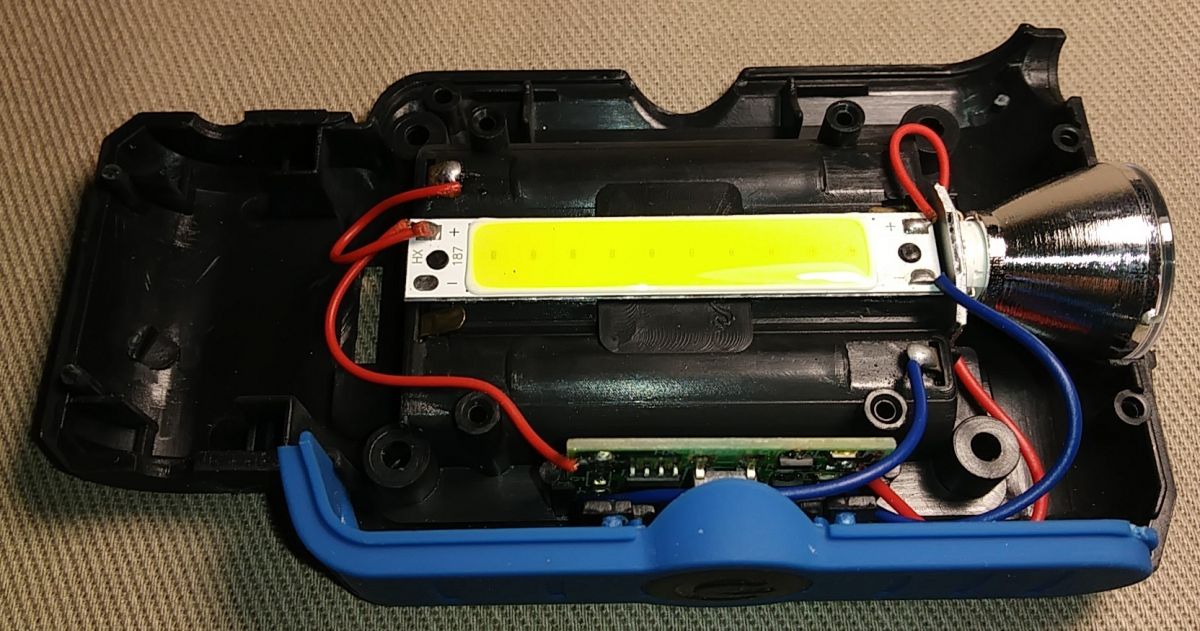

    Przejdźmy do zawartości wewnętrznej.
    Taki oto widok zastajemy po rozpołowieniu.
    Wnętrze rozłożonej latarki warsztatowej z widoczną diodą LED i okablowaniem.
    Włączanie odbywa się za sprawą elektroniczniego sterowania opartego o niskoprądowy przycisk, tutaj typu "tact-switch", a zasadniczą rolę odgrywa tu tranzystor wykonawczy.
    Wnętrze rozłożonej latarki warsztatowej z widoczną elektroniką.
    Jest to rozwiązanie o wiele lepsze od powszechnie stosowanych włączników muszących przenosić prąd roboczy, ulegających wskutek takiej konstrukcji przedwczesnym zużyciom i powodującym często słabe świecenie mimo wymian baterii na nowe.

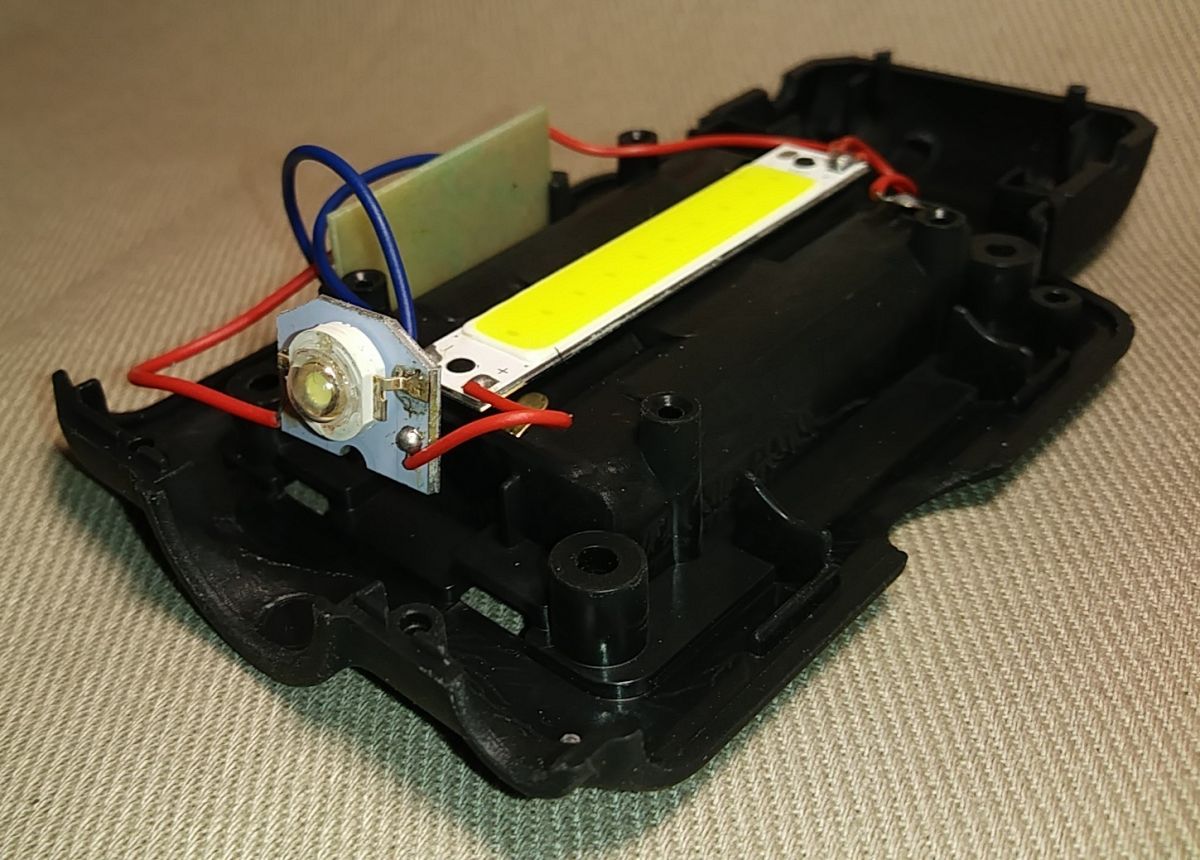

    Diody LED umieszczone zostały na minimalistycznych radiatorach, a czego nie da się dostrzec oglądając wyrób oferowany na półce sklepowej.
    Wnętrze latarki warsztatowej przegubowej z widocznymi diodami LED i okablowaniem.

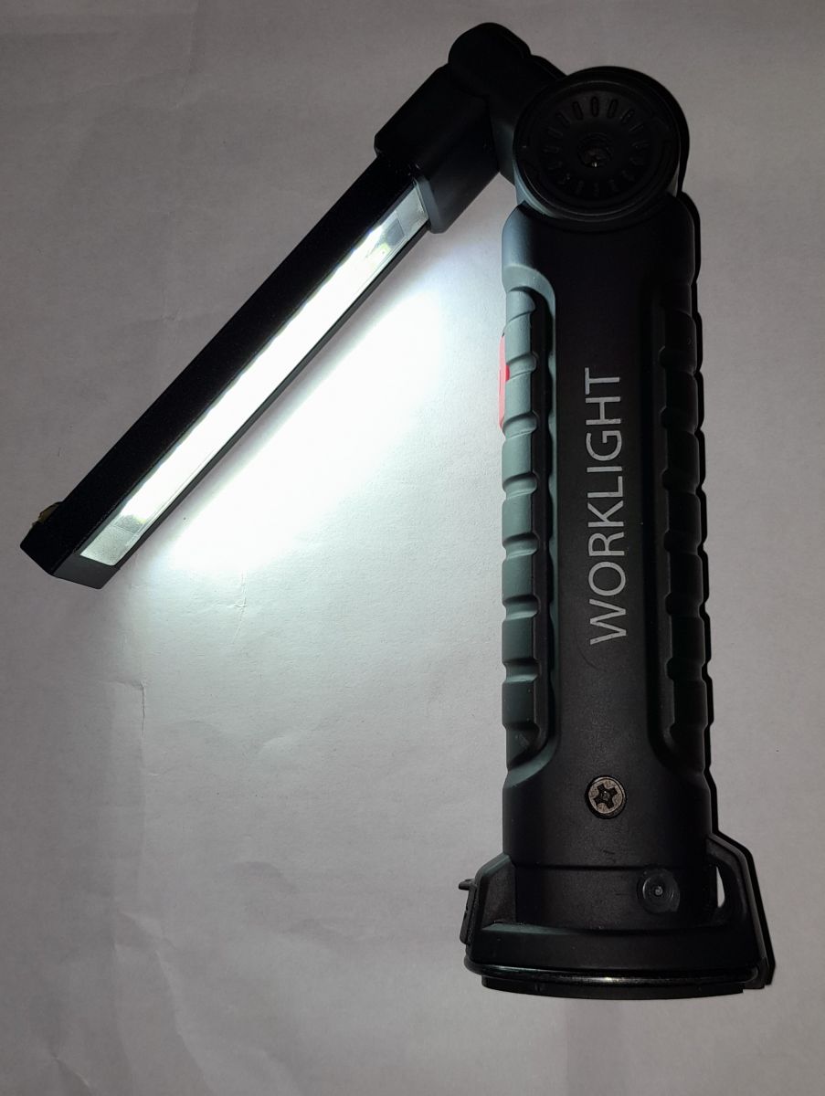

    Gdyby jeszcze miało własny akumulatorek z ładowaniem przez USB. Ale i tak jest to niezwykle przydatne urządzonko, nieporównanie bardziej funkcjonalne niż stosowana kiedyś lampa na kablu w obudowie przeciwbryzgowej.
    Tanie, wydajne warte swojej ceny. Choć ja wolę czołówkę bo zawsze świeci tam gdzie trzeba :D

    Ta lampka jest milutka ale osobiście polecam taką. Ma akumulator ładowany przez USB, ruchomy panel led, magnes i haczyk do zawieszania. Te lampki są bardzo trwałe i wytrzymują lata intensywnej eksploatacji. Parametry są dobrze dobrane i lampka wyraźnie blaknie po rozładowaniu akumulatora blisko 3V. Są łatwe do rozebrania i naprawy. Bez problemu można wymienić akumulator i gniazdo ładowania. Sterownik jest trwały (chyba nie padł w żadnym egzemplarzu) ale niekiedy (bardzo rzadko) się zawiesza i lampka nie świeci lub stale świeci i wtedy wystarczy odłączyć na chwilę akumulator. Ładowanie jest żenująco wolne bo ładowarki są 0,5A. W starszych egzemplarzach był TP4056 który można było przestawić odpowiednim opornikiem w nowszych już nie ma takiej możliwości. Hydraulicy przepadają za tymi lampkami ale od czasu do czasu je gubią i chcą właśnie takie (ostatnio musiałem im kupić 3 sztuki)
