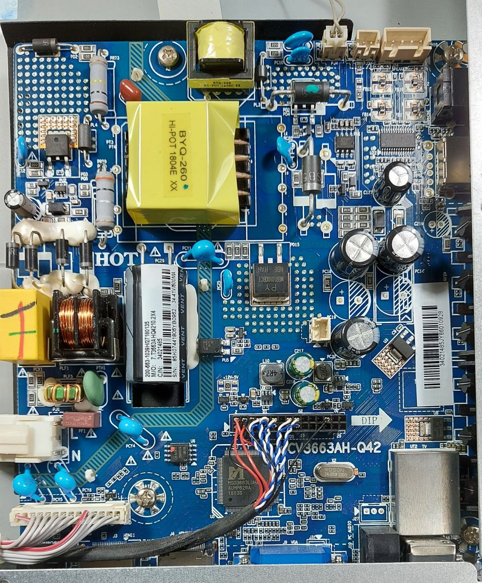

    LED świeci na czerwono. Podstawowe napięcia dla stanu czuwania wyglądają na poprawne. Podstawiono nową kostkę pamięci 25Q64 ze wsadem pobranym z tego forum i bez zmian. Nie wiem tylko czy jest tutaj pełna zgodność obsady mojego TV z pobranym wsadem.
    U mnie jest:
    Model: 32LHN28L
    Płyta:CV3663AH-Q42
    CPU: MSD3663LUHA-SW
    Flash: 25Q64CSIG
    Panel: MXY+21006754 # KBI+315A1B28/HV320WHB-N85 B0E
    T-con: 47-6001681 # B8_HV320WHB_GOA

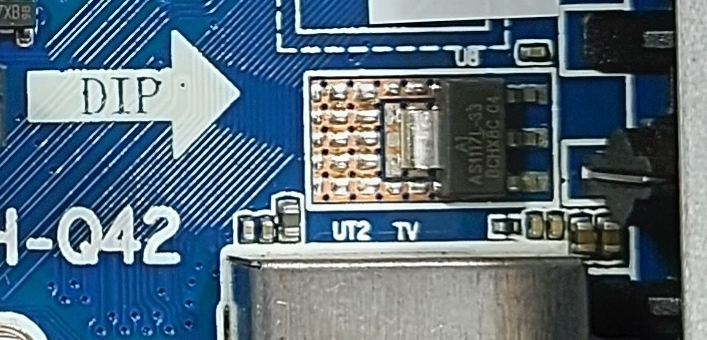

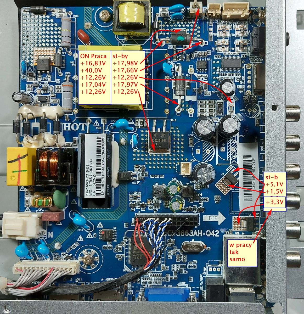

    Sprawdziłem jeszcze raz wszystkie napięcia. Tu wszystko wyglądało na OK. Pomierzono jeszcze napięcia na 25Q64. Przy dłuższym pomiarze okazało się że napięcie zasilania tego układu, które na sztywno powinno wynosić +3,3V wykazuje czasami wartość +3,18V a innym razem +3,33V. Wymieniono stabilizator U8 - 1117-33 i to okazało się być przyczyną tej usterki. Drobiazg za 2 zł mógł być powodem że TV wylądowałby na wysypisku.
