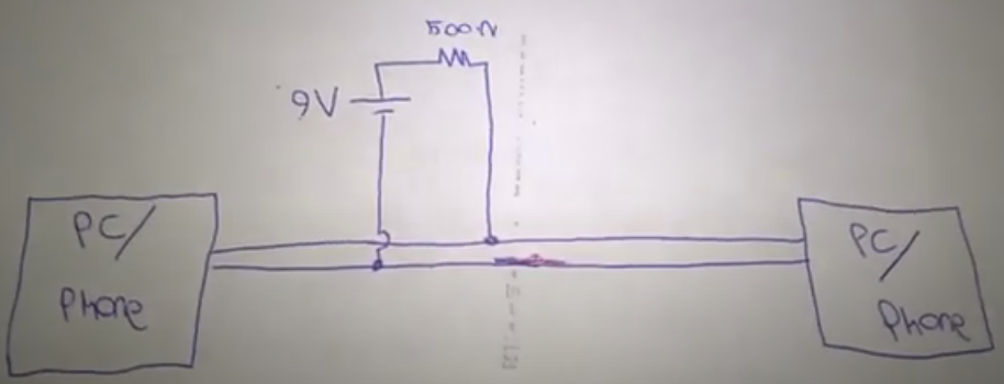

    Witam. Posiadam 2 komputery z zainstalowanymi modemami, jeden jest 56k, drugi to 33.6k. Niestety nie mam już dostępu do linii telefonicznej, a chciałbym wykorzystać do czegoś modemy. Da się w jakiś sposób zestawić połączenie pomiędzy 2 komputerami używając modemów? (Coś jak w sieci LAN po RJ45.) Lub podłączyć komputer do istniejącej sieci LAN korzystając z modemu telefonicznego?

    Nie bawiłem się tym ale z tego co wiem trzeba wpiąć zasilanie 9-24V używając rezystora o wartości odpowiedniej do użytego zasilania:
    • dla 24V rezystor 1K om
    • dla 12V rezystor 500 om
    • dla 9V rezystor 380 om
    Z tego wynika iż trzeba chyba też kondensator 0.47uF:
    Connecting two computers using their modems, without a telephone line
          	     GREEN----------+---||||---/\/\/--+-------------RED
                                |   | |     R     |
                                |  9 to 24V       |
                                    C .47uF
                 RED-----------------------------------------------GREEN
    Z filmiku na YT do którego link jest w poście #2 wynika iż można też bez kondensatora tylko 9V + rezystor 500om. Jak bedę miał czas to sam z ciekawości sprawdzę:

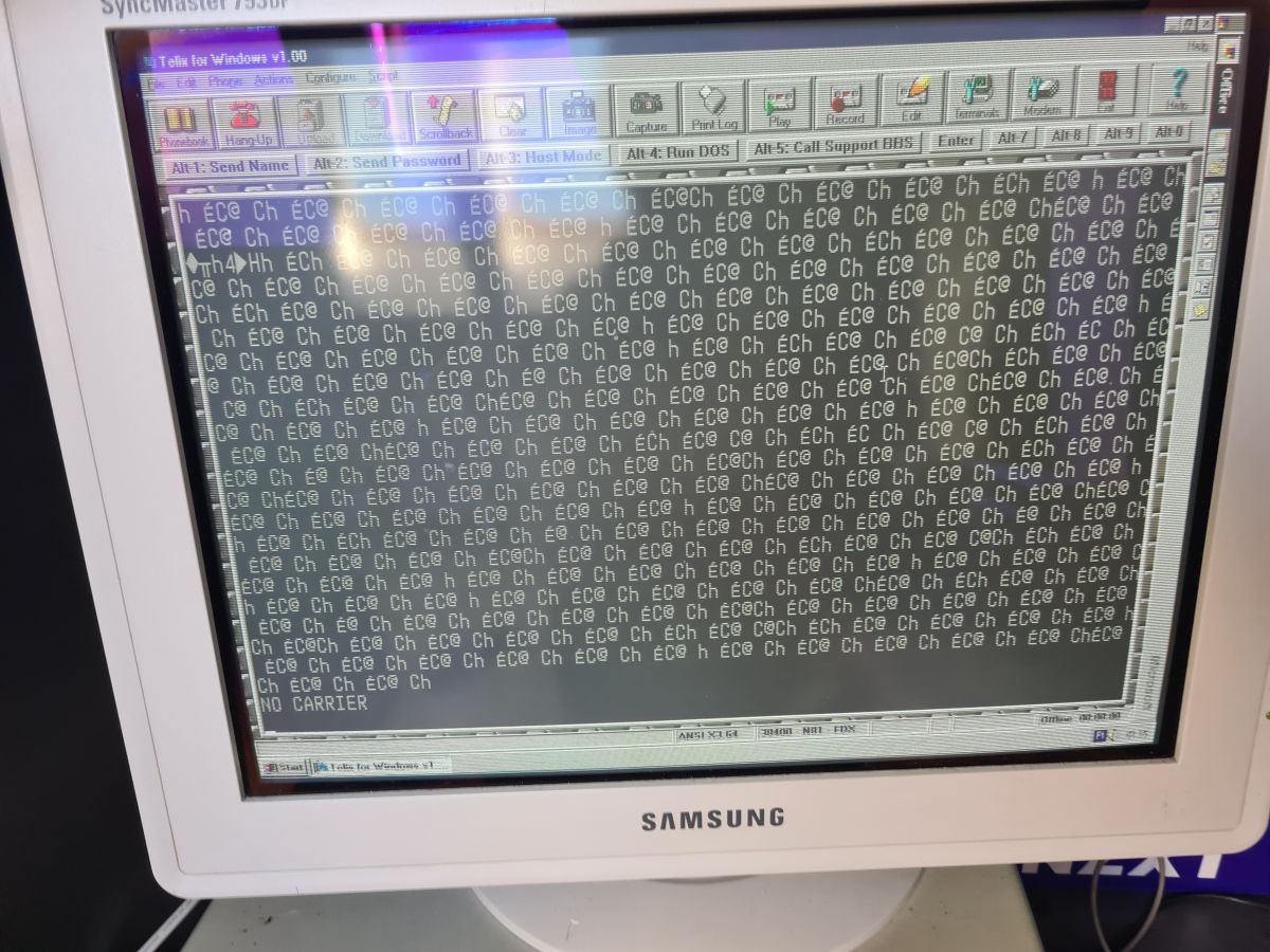

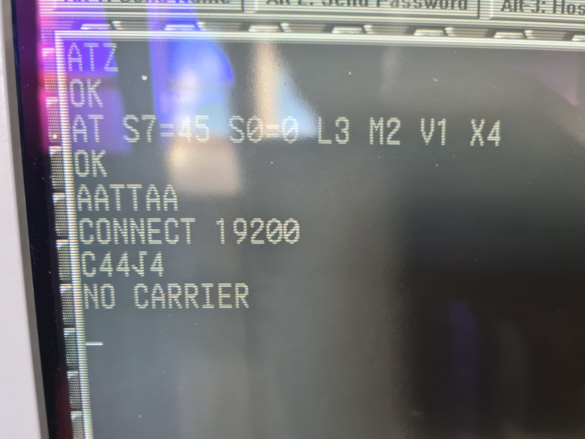

    Użyłem putty do połączenia pod Windows 7, modem po komendzie AT zgłasza "OK", po komendzie ATA, jest napisane "NO CARRIER", na linii jest napięcie 9V. Na czerwonym kablu jest +, na zielonym -, testowałem też odwrotnie ale nie działa. Po stronie Windows 95 natomiast często zgłasza komunikaty pokroju:
    Użycie modemów wdzwanianych bez linii telefonicznej
    Słychać pracę przekaźnika w modemie, jednak z głośnika jest cisza.
    Naprawdę już kończą mi się pomysły, testowałem różne prędkości i nic nie działa.
    Dostaje jeszcze takie komunikaty na Windows 95, natomiast terminal pod Windows 7 zgłasza tylko NO CARRIER.
