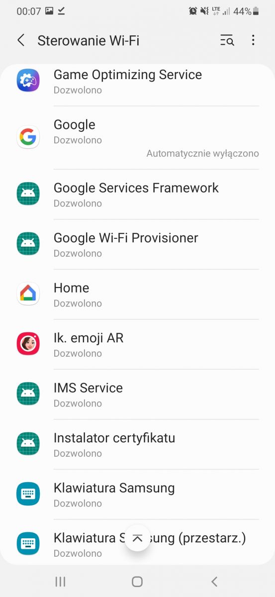

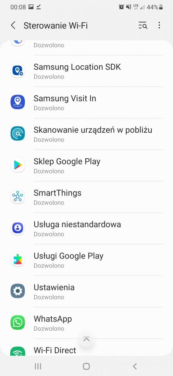

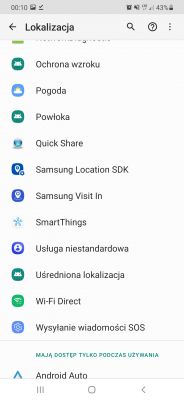

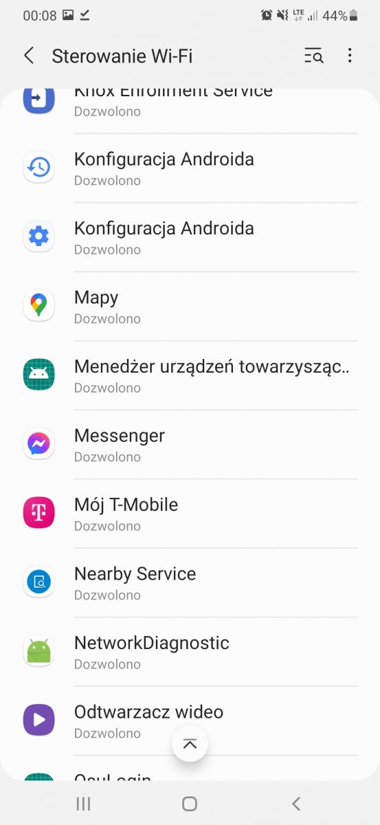

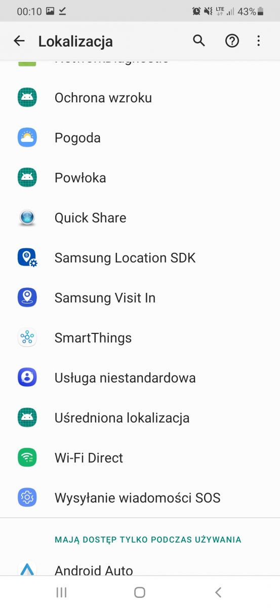

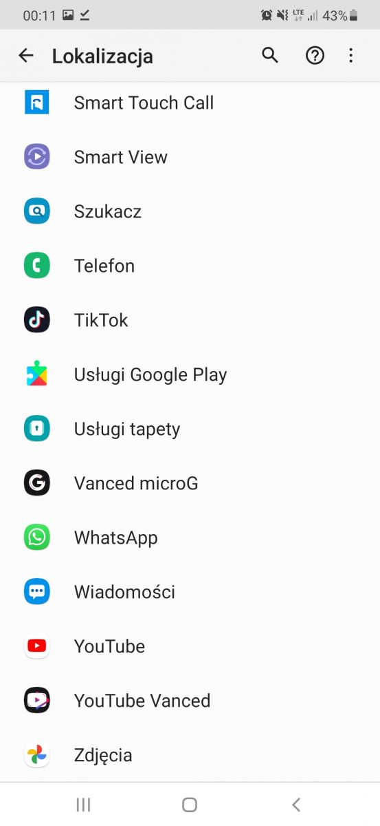

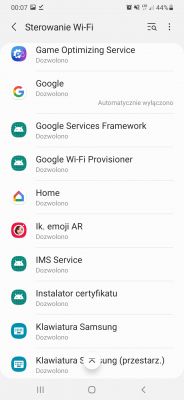

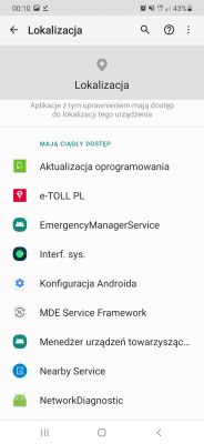

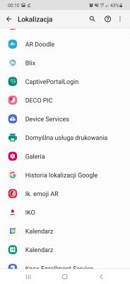

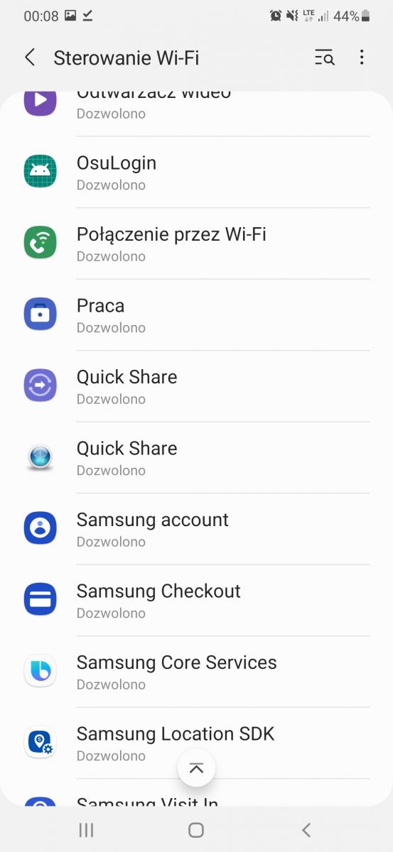

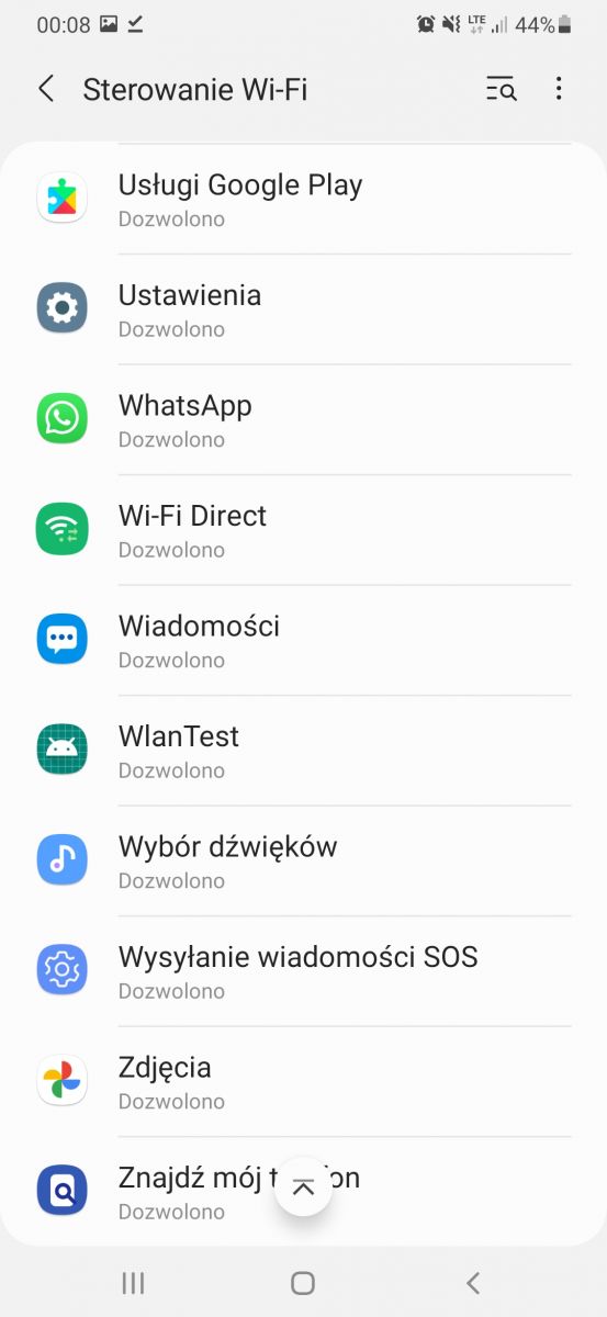

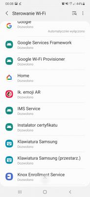

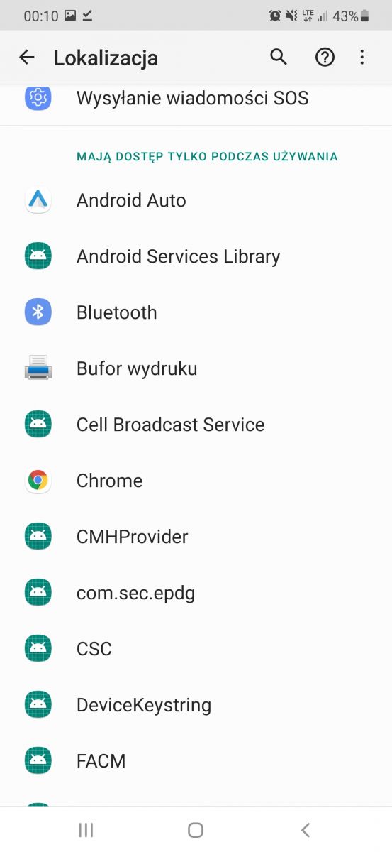

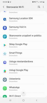

    Przekopałem już pół Internetu i nadal nie mam nic, dlatego jesteście moją ostatnią deską ratunku.
    Kobieta z którą mieszkam, ma manie kontrolowania drugiej osoby. Cierpię na tym ja i nasze dziecko.
    Dodam, że pojęcie o komputerach ma dobre, ale nie zrobila tego sama. Ma kolege, który jest komputerowcem lub jak kto woli informatykiem i bawi się w naprawy telefonów.
    Zainstalowali mi coś w telefonie. Nie wiem czy to root, czy może jakaś aplikacja, ale wie o mnie wszystko.
    Gdzie byłem, z kim pisałem, kto dzwonił i jakie strony odwiedzałem. Zna wszystkie moje hasła, chodz, teraz mam juz blokade na telefon.
    W telefonie mam mnóstwo jakiś powielających swoje nazwy aplikacji z różnorodnymi dostępami, które są na stałe zablokowane, nie moge zmienić ich dostępności.
    Ponadto dostaję mnóstwo powiadomień, a baterie mi zjada 3 razy szybciej niż wcześniej. Co chwile pokazuje się mini ikonka chmurki w górnym pasku na pulpicie i znika, choć z pogody nie korzystam, a lokalizacje wyłączam.
    W smsach ze stron często przychodzą mi jakieś dziwne znaki, slaczki.
    Przesyłam przykładowe Screeny.
    Dodam, że mam telefon Samsung M31 z Android 11 jakas Wersja One Ul Core. Fabrycznie był inny, musieli mi go zmienić.
    Młody ma Samsunga Galaxy Xcover4.
    Byłem w serwisie Samsunga, gosc podlaczyl tel pod kabel i stwierdzil ze Roota nie ma. Ale te aplikacje rzeczywiście wydawały mu sie dziwne, po czym powiedział, ze nie ma teraz czasu i nie wie co to jest, ale jak chcę to może mi wgrać nowego Androida za 100 PLN.
    JA musze wiedzieć, jak oni to robią i czym! Help Me!
    W razie pytań podeśle potrzebne screeny i odpowiem na wszelkie pytania.

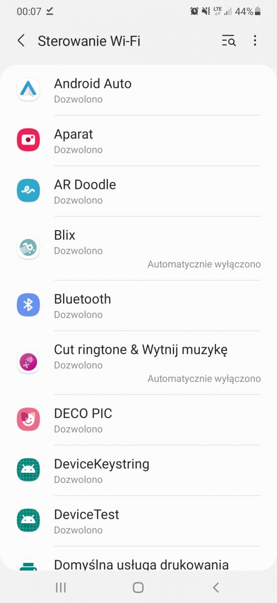

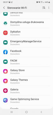

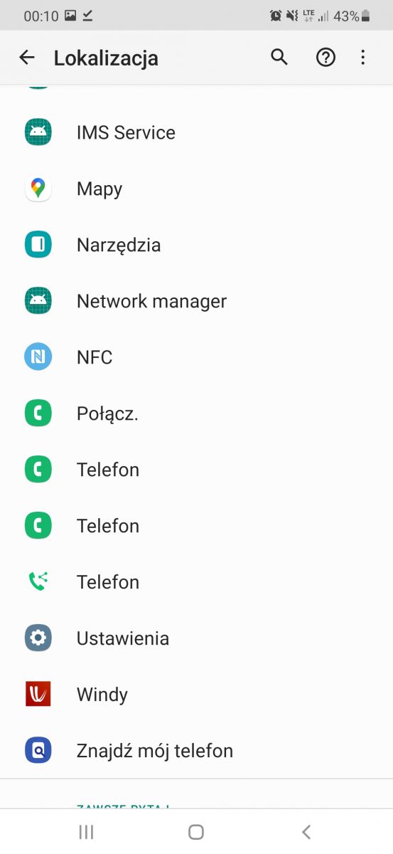

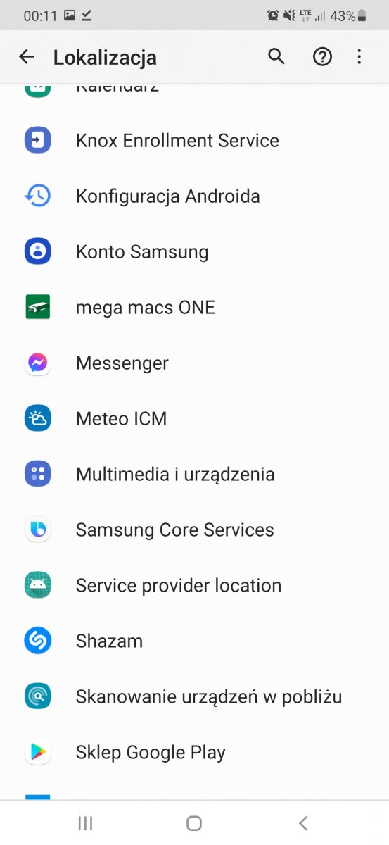

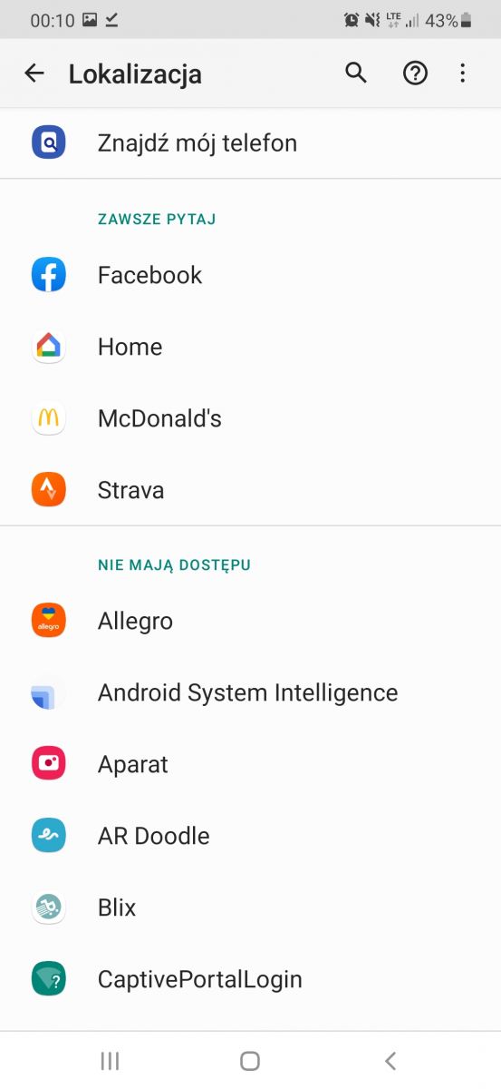

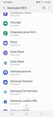

    Poki co w zalaczniku screen pokazujacy ile mam roznych aplikacji z dostepami APLIKACJE mogące STEROWAĆ WIFI oraz aplikacje z uprawnieniem do dostepu do LOKALIZACJI. Tych ustawień nie mogę zmienić !!! Inwazja prywatności na Androidzie - nieautoryzowany dostęp, kontrola rozmów, lokalizacji i danych Inwazja prywatności na Androidzie - nieautoryzowany dostęp, kontrola rozmów, lokalizacji i danych Inwazja prywatności na Androidzie - nieautoryzowany dostęp, kontrola rozmów, lokalizacji i danych Inwazja prywatności na Androidzie - nieautoryzowany dostęp, kontrola rozmów, lokalizacji i danych Inwazja prywatności na Androidzie - nieautoryzowany dostęp, kontrola rozmów, lokalizacji i danych Inwazja prywatności na Androidzie - nieautoryzowany dostęp, kontrola rozmów, lokalizacji i danych Inwazja prywatności na Androidzie - nieautoryzowany dostęp, kontrola rozmów, lokalizacji i danych Inwazja prywatności na Androidzie - nieautoryzowany dostęp, kontrola rozmów, lokalizacji i danych Inwazja prywatności na Androidzie - nieautoryzowany dostęp, kontrola rozmów, lokalizacji i danych Inwazja prywatności na Androidzie - nieautoryzowany dostęp, kontrola rozmów, lokalizacji i danych Inwazja prywatności na Androidzie - nieautoryzowany dostęp, kontrola rozmów, lokalizacji i danych Inwazja prywatności na Androidzie - nieautoryzowany dostęp, kontrola rozmów, lokalizacji i danych Inwazja prywatności na Androidzie - nieautoryzowany dostęp, kontrola rozmów, lokalizacji i danych Inwazja prywatności na Androidzie - nieautoryzowany dostęp, kontrola rozmów, lokalizacji i danych Inwazja prywatności na Androidzie - nieautoryzowany dostęp, kontrola rozmów, lokalizacji i danych Inwazja prywatności na Androidzie - nieautoryzowany dostęp, kontrola rozmów, lokalizacji i danych

    Program smart switch, zgraj całą kopię telefonu, następnie przywróć w telefonie ustawienia fabryczne i co ważne do google i sklepu play zaloguj się nowym kontem.
    Większość rzeczy o których piszesz można widzieć przez dostęp do Twojego konta google.

    SzukamRoutera napisał:
    Zgraj sobie wszystkie ważne pliki (zdjęcia, filmy), podłącz telefon do komputera, usuń wszystko i zainstaluj system na czysto.
    oraz
    Szanowni forumowicze.
    Dziękuję za odzew, na wstępie zaznaczę, że nie rozchodzi mi się o pozbycie zaistniałej sytuacji tu i teraz.. Wiem jak sobie z tym poradzić - wyczyścić telefon, zainstalować najnowszego Androida w serwisie, a nie z ustawień fabrycznych bądź trybu 'download', bo w tych przypadkach ponownie zainstaluje się wgrana przez nich wersja Androida umożliwiająca, albo- moze tez nazwijmy słowem "kompatybilna", z tym oprogramowaniem, którym umozliwia jej nadzorowanie mnie i mlodego. Jest tez inne rozwiązanie - kupiłbym jakiegos chinskiego smartfona niewspółpracującego z kontem google i na 99% było by po sprawie. Bynajmniej na jakiś czas ;)
    Powiem , że jakiś miesiąc temu kupiłem nowego Samsunga S10. No i wszystko było dobrze przez 1 dzien.
    W nocy wykradła moj telefon jak spałem, pojechała do gościa, wgrali mi innego androida i cala historia rozpoczęła sie od nowa. Czyli zjadanie baterii, powiadomienia zewsząd, nowe powielone aplikacje bez mozliwosci administrowania nimi..
    Wkur*iłem się, sprzedałem ten telefon i wróciłem do tego poprzedniego - Samsung M31. Bo jest duzo bardziej wytrzymały i bateria 6000ah.
    Ja chce po prostu wiedzieć co takiego oni zrobili, czy to jest jakaś aplikacja dostępna w sklepie Google Play czy to jest umiejętnie zrootowany telefon z przypisanym moim Androidem i kontem Google do wyświetlania w jej smartfonie.
    Pozostawiasz telefon bez hasła czy jak bo coś mi tu nie pasuje?
    Są programy typu spyphone, ale to płatne sporo i na bank czegoś takiego nikt Ci nie instaluje.
