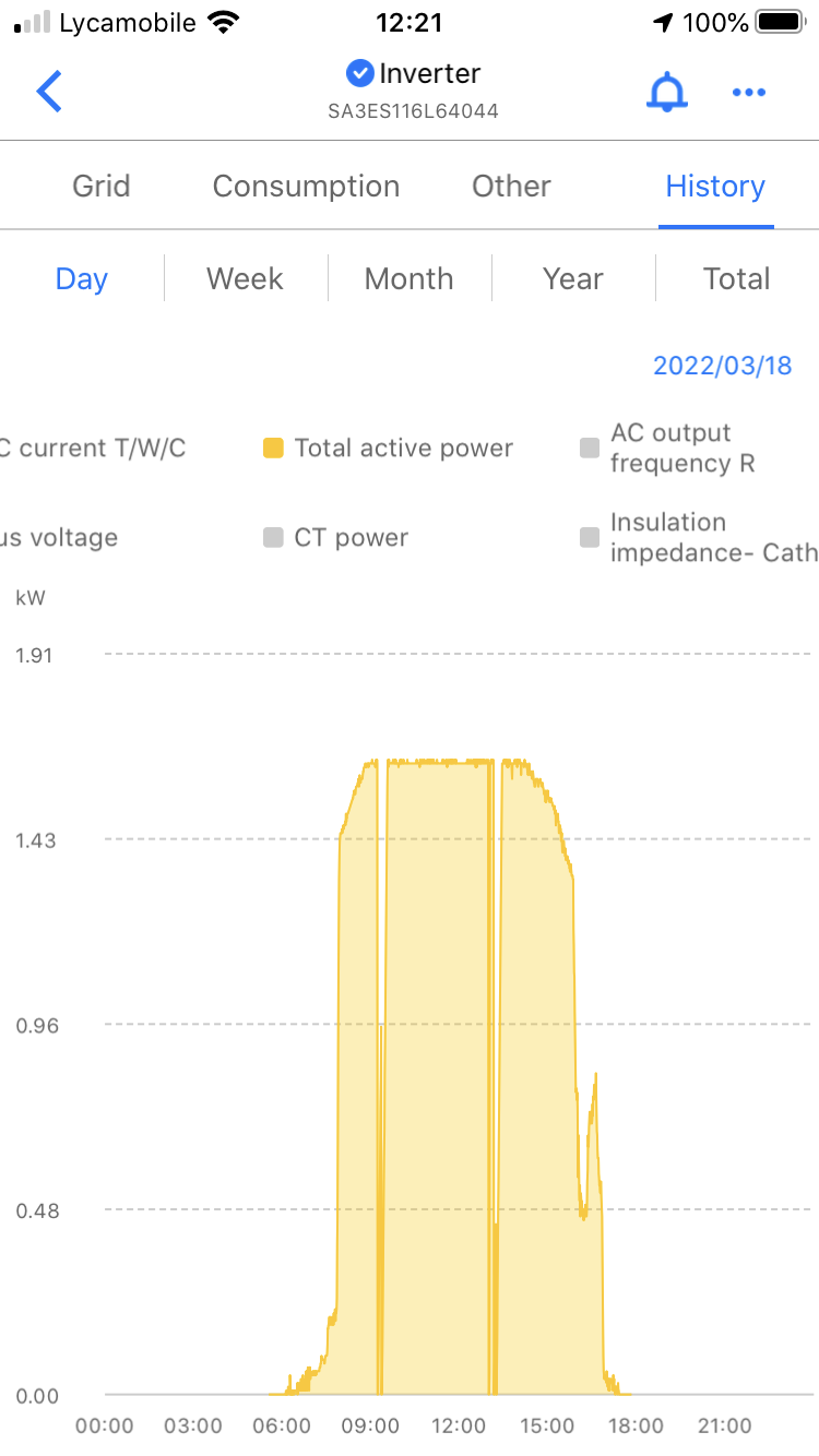

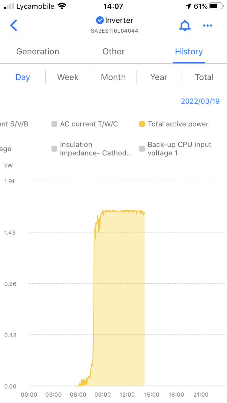

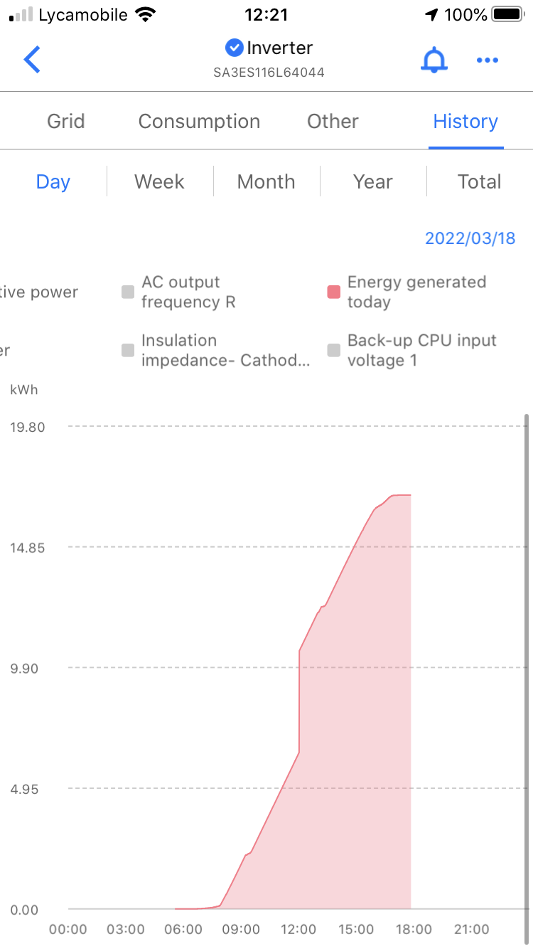

    Cześć.
    Mam 2 sprawy.
    Czy ten mały falownik ma możliwość przełączenia między progami mocy za pomocą dip switchów?
    Drugi temat to kwestia nagłego skokowego przyrostu oddanej energii.
    Jest to na pewno błąd, i w aplikacji jak i na falowniku.
    Załączam screeny z apki.
    Wykres koloru yyy... czerwonego.
    Między 12tą a 13 nagle jest jakiś szalony wzrost produkcji.
    Kolejny screen to total activ power z tego dnia.
    I trzeci to produkcja z dnia dzisiejszego.
    Zainstalowana moc 1.92kWp

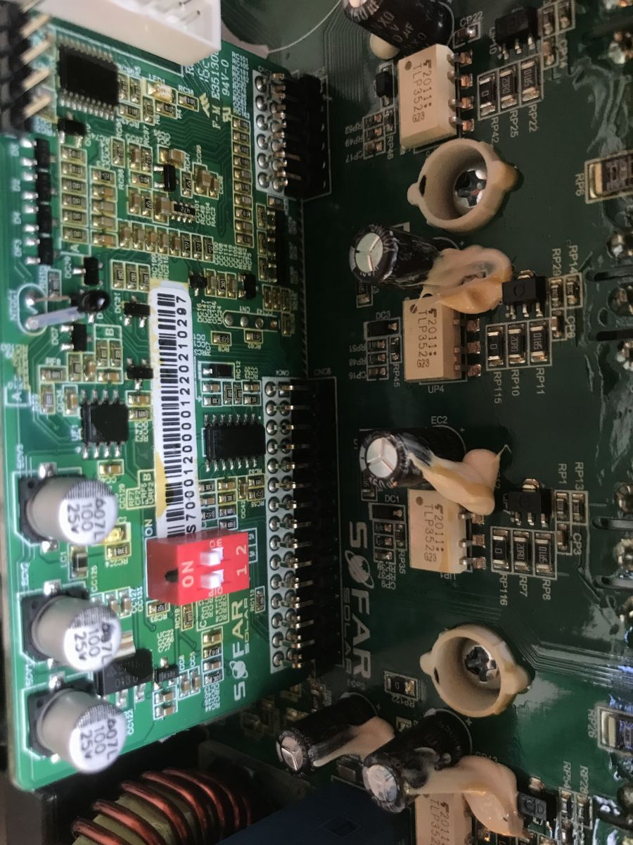

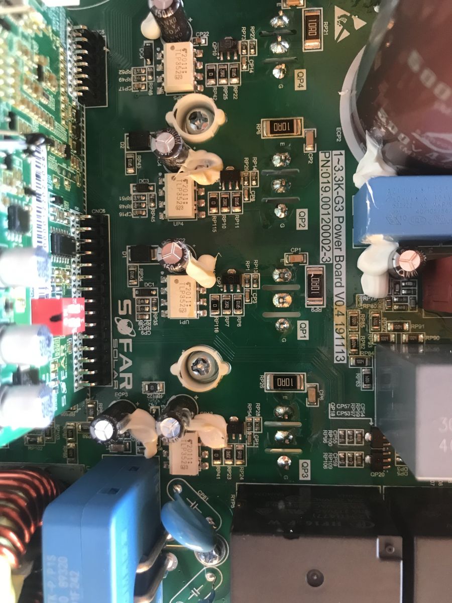

    Dzisiaj zdjąłem mój aparat ze ściany i po odkręceniu kilkunastu śrubek moim oczom ukazało się to:
    Falownik Sofar 1600 - przełączanie progów mocy dip switchami i nagły wzrost oddanej energii Falownik Sofar 1600 - przełączanie progów mocy dip switchami i nagły wzrost oddanej energii

    @marcinadamczewski Tu chyba nic nie zrobisz,jedynie próba przełączyć SW ale nie wiem czy coś to da.

    Jasne.
    Jak nie spróbuje to się nie przekonam.
    Obecnie czekam na wschód słońca.
    O rezultatach wpychania paluszków do tego pudełka napisze.

    Zabawa deepSwich zredukowała moc falownika, czyli nie ma to większego sensu.
    Prośba do chińskiego producenta o zwiększenie mocy wyjściowe o kilka % nic nie dała.
    Państwo z Shenzen odpisało że nie ma możliwości zwiększenia mocy, a jedynie softem mogą zmniejszyć moc wyjściową.
    Tyle w tym temacie, chyba że jest jakiś szpec co wie gdzie przyłożyć aby coś się zmieniło.
