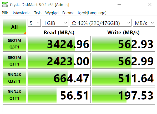

    Problem otóż prezentuje się tak, prędkości odczytu w CrystalDiskMark jest nawet większa niż deklarowana przez producenta, czyli ponad 3200 MB/s, natomiast zapis zamiast deklarowanych 2000 MB/s wynosi marne 700 MB/s. Dodam że dysk jest używany od września i jest to GOODRAM SSD IRDM M.2 512GB.
    EDIT: dorzucam ss z CrystalDiskMark GOODRAM SSD IRDM M.2 512GB - podejrzany spadek prędkości zapisu dysku PCIe NVMe

    Przeprowadź pojedynczą próbę (zamiast 5) na jak mniejszej próbce danych. To oczywiście nie benchmarkuje sensownie dysku tylko sprawdza, czy jest w stanie na chwilę się rozpędzić do deklarowanych prędkości mając do dyspozycji swój cache.
    Niestety dalej to samo :/

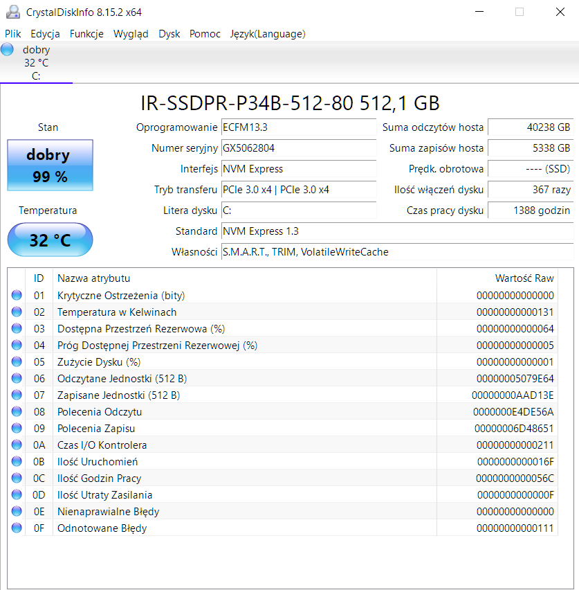

    Pokaż, co o nim piszą CrystalDiskInfo oraz narzędzie producenta dla SSD (Optimum SSD Tool).
    Pół roku temu sprawdzałeś jego wydajność - zaraz po zakupieniu?
    Sprawdziłem wtedy jego wydajność i wszystko było w porządku ale teraz zauważyłem ciekawą rzecz ogólnie w menadżerze zadań jest pokazana prędkość zapisu i dosłownie przez 2-3 sekundy jest ona prawidłowa po czym spada do tych około 500MB/s

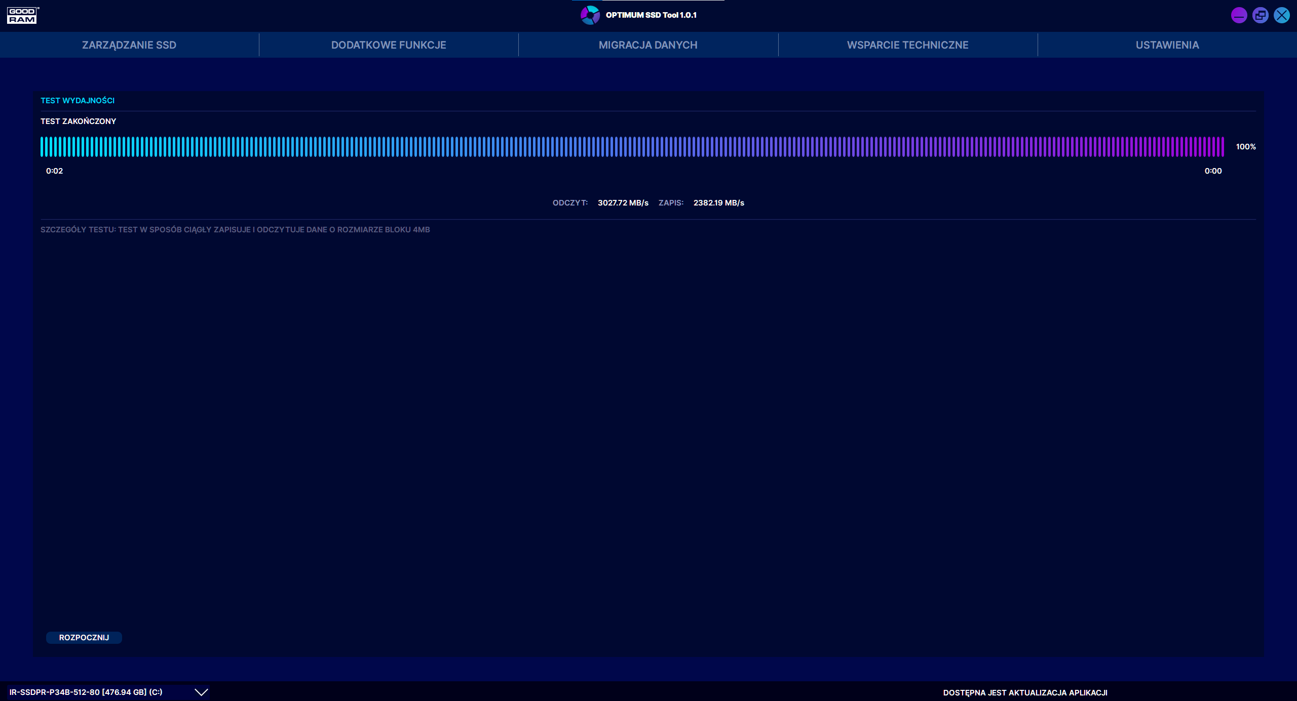

    Sprawdziłem dysk w programie od producenta i o dziwo wszystko jest w porządku. GOODRAM SSD IRDM M.2 512GB - podejrzany spadek prędkości zapisu dysku PCIe NVMe

    a w tym "OPTIMUM SSD Tool" (zaktualizuj, akt. ver. 1.1.3) czas trwania całego testu to... 2 sekundy więc to się pokrywa z:
