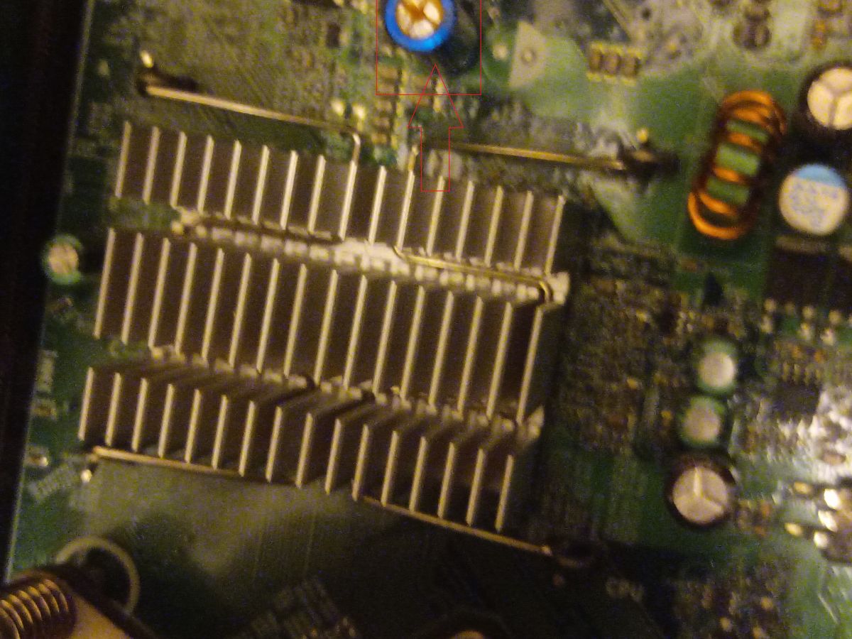

    Komputer sam się restartuje po sekundzie nie wiem w czym problem, sprawdziłem wszystko nie wiem w czym problem.
    Mój komputer:
    Zasilacz 350w od HP
    Intel Core 2 Duo E8400
    Integra
    2GB RAM-u
    Mono od HP nie wiem jaki model
    Chciałbym go reanimować, ponieważ moi rodzice potrzebują go na jutro/pojutrze żeby rachunki popłacić, a nowy dojedzie za tydzień.

    melonxd123456
    Poziom 8  
    Posty: 48
    RAM-y dobrze wciśnięte spróbuję w inne sloty a zdjęcia czego porobić to wyślę
    CPU wyjmowałem żeby wyczyścić z pasty i założyć nową.
    Czy problemem może być to co jest pod radiatorem? Bo niechcący go zdjąłem
    • Samoczynny restart komputera po sekundzie - Intel Core 2 Duo E8400, HP 350W, 2GB RAM 16478083745852586781350765378852.jpg (11.4 MB) Musisz być zalogowany, aby pobrać ten załącznik.

    melonxd123456
    Poziom 8  
    Posty: 48
    Ahhhhhh.
    Dzięki za pomoc i sorry za stracony czas.
    Stokrotne dzięki!
    Problem nie został rozwiązany
    Problemem jest wylany kondensator i tak jak pisze jeden z użytkowników płyta raczej odeszła na tamten świat.

    melonxd123456
    Poziom 8  
    Posty: 48
    A jeśli wymienię kondensator @aseri15 ?
    Może zadziałczyć?
  • #16 19942404

    melonxd123456
    Poziom 8  
    Posty: 48
    W danej linii czyli wszystkie kondensatory?

    melonxd123456
    Poziom 8  
    Posty: 48
    Dobrze @aseri15
    W takim razie zamykam temat.
    Sprzęt został naprawiony.
