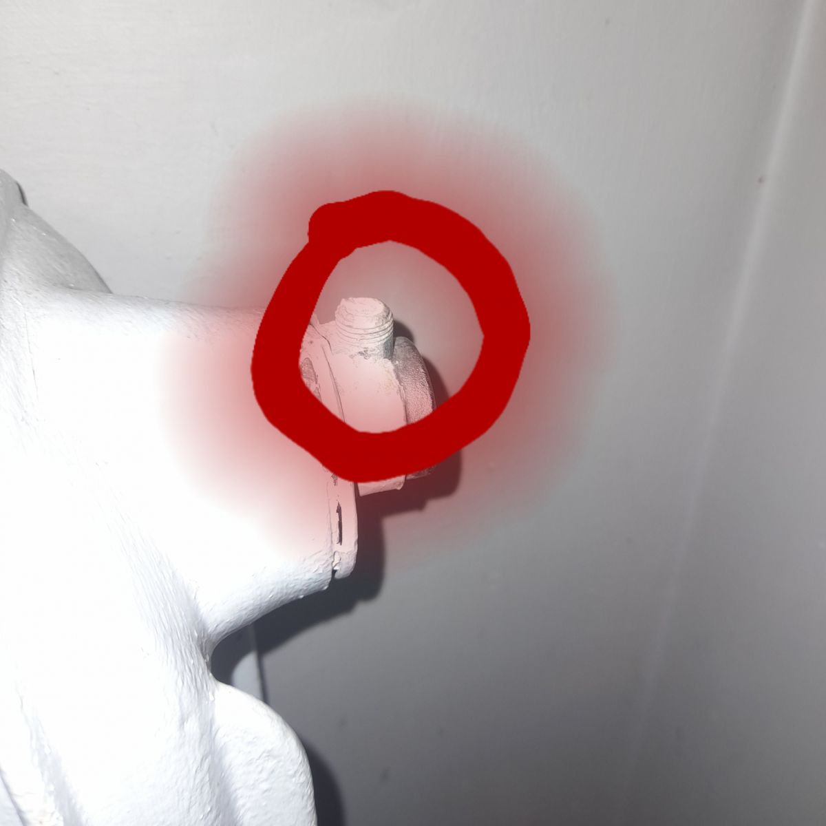

    Około 2 tyg. temu zauważyłem ślad wody na odpowietrzniku na grzejniku żeliwnym. Dosłownie kropla. Myślałem, że to normalna sprawa i było trochę powietrza na kaloryferze. Przez kilka dni nie było widać śladów wody. Jednak w ten weekend znów zauważyłem, że z odpowietrznika wycieka woda. Nie są to jakieś mega ilości.
    Dodam, że woda jest tylko widoczna przy zakręconym (zimnym) kaloryferze. Przy odkręconym (ciepłym) nic się nie dzieje.
    Czy to normalna sytuacja?
    Przy ciepłym woda odparowuje, ewidentnie odpowietrznik ma jakieś zabrudzenia lub ma wyrobiony zaworek /taka iglica/.
    Dobrym zwyczajem było montowanie zaworu przed odpowietrznikiem, można go zakręcić i wyczyścić odpowietrznik, lub wymienić na nowy.
    ps. rozumiem, że mówimy o odpowietrzniku typowym, a nie o zaworku z tyłu grzejnika :D

    Wyciek wody z odpowietrznika grzejnika żeliwnego przy zakręconym kaloryferze
    Woda cieknie z tego górnego "gwintu". Czy tam przypadkiem nie powinno być jakiejś nakrętki?
