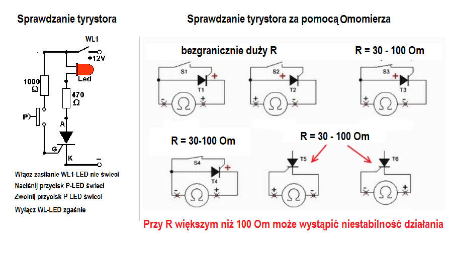

    Witam jak w temacie chciałbym sprawdzić poprawność działania tyrystora. Sprawdziłem działanie z diodą LED schemat podłączenia dodaje w załączniku dioda led zapaliła się od razu po podłączeniu + lecz tak nie powinno.
    • Sprawdzenie poprawności działania tyrystora NXP BT152 800R 277471385_5298109070219906_536823928728452769_n.jpg (178.32 KB) Musisz być zalogowany, aby pobrać ten załącznik.
    • Sprawdzenie poprawności działania tyrystora NXP BT152 800R 277316486_761208158599665_7443978135935295835_n.jpg (99.19 KB) Musisz być zalogowany, aby pobrać ten załącznik.

    Symbol tyrystora, jednak na schemacie oznaczenia nóżek triaka.
    Dioda LED/żarówka podłączona od strony + zamiast od strony -, ale to nie powinny nic zmieniać w temacie.
    Generalnie zamiast tej diody lepiej stosować żarówkę, dając przez to pewne obciążenie.
    Wygląda na uszkodzony, typowe zwarcie.
    Rozłącz ten układ, dla pewności wykonaj rozładowywanie bramki zwierając ją z katodą i anodą.
    Sprawdź multimeterem na teście "diody", względnie zmierz rezystancję pomiędzy nóżkami.
