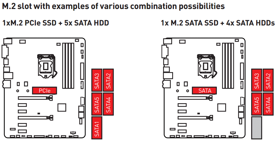

    Od jakiegoś czasu planuje zakup kolejnego dysku SSD ponieważ dysk , który posiadam obecnie jest dyskiem zarówno systemowym jak i dyskiem na inne dane (aplikacje , gry , itp. ). Zaczynam odczuwać pomału brak miejsca na dysku i właśnie z tego powodu chciałbym zakupić nowy dysk na kolejne GB danych. Postanowiłem , że zakupie dysk SSD M.2 ponieważ oferuje znacznie lepsze parametry niż klasyczny dysk SSD. Moja płyta główna to MSI B360 Gaming Plus. Płyta oczywiście posiada taki port co umożliwia instalację takiego dysku. Dysk , który obecnie użytkuje jest podłączony do portu SATA1. Tutaj właśnie pojawia się cały problem. Wyczytałem w instrukcjach mojej płyty głównej , że w momencie instalacji dysku SSD M.2 port SATA1 jest wyłączony z użytkowania. No i tutaj z racji tego , że jestem laikiem jeśli chodzi o sprawy związane z komputerami chciałbym zapytać co powinienem zrobić. Wydaję mi się , że nie mogę sobie po prostu od tak przepiąć całego dysku z danymi do innego portu SATA aby "odblokować" ten pierwszy port. Czy dobrym rozwiązaniem byłoby wyczyszczenie dysku na którym mam obecnie zainstalowanego Windowsa , następnie przepięcie go do innego portu , później sama instalacja nowego dysku M.2 , a na samym końcu dokończenie instalacji systemu na nowo. Proszę o jakieś porady , jeśli coś jest nie jasne to postaram się wyjaśnić. Starałem się również w miarę czytelnie opisać ten problem.

    The SATA1 connector will be unavailable when an M.2 SATA SSD module has been installed in the M.2_1 slot.
    Wiele osób nie rozróżnia pojęć: M.2 vs NVMe vs SATA
    Przeczytaj jeszcze raz, w razie problemów dalszej części jest też rysunek.
    Porównanie możliwości kombinacji gniazd M.2 i SATA na płycie głównej.
    Możesz ale j.w. może nie trzeba.
    Reasumując: przy obsadzeniu slotu M.2 dyskiem PCIe NVMe (pewnie o taki Ci chodzi) - złącze SATA1 można zostawić podłączone, przy slocie M.2 z dyskiem SATA - złącze SATA1 trzeba zwolnić.
