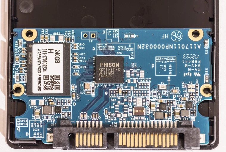

    Sterowniki wszystkie są zaktualizowane przez driver booster.
    W biosie ustawione na AMCI.
    1. Zaktualizuj przez Win.
    Zapewne AHCI?
    Spróbuj z innym adapterem .
    _____________________________
    Kol. nie wiem jakiej pojemności masz dysk CS900 od PNY Technologies (USA)
    Ale seria CS900 jest reprezentowana przez trzy modele:
    * read/write
    •120 GB: SSD7CS900-120-PB / 3536403351717 - 515 MB / s , 490 MB/s
    *240 GB: SSD7CS900-240-PB / 3536403351724 - 535 MB /s, 500 MB/s
    •480 GB: SSD7CS900-480-PB / 3536403351731 - 550 MB / s, 500 MB/ s
    Controler Phison PS3111-S11-13
    - to jednordzeniowy dwukanałowy kontroler zbudowany na architekturze ARM bez wbudowanego bufora SLC, maksymalna prędkość zapisu 500 MB/s 90.000 IOPS, odczyt 550 MB / s 100.000 IOPS, z obsługą TLC, MLC, 3D NAND
    To wnętrze 240GB/ 3-lata Gwarancji.
