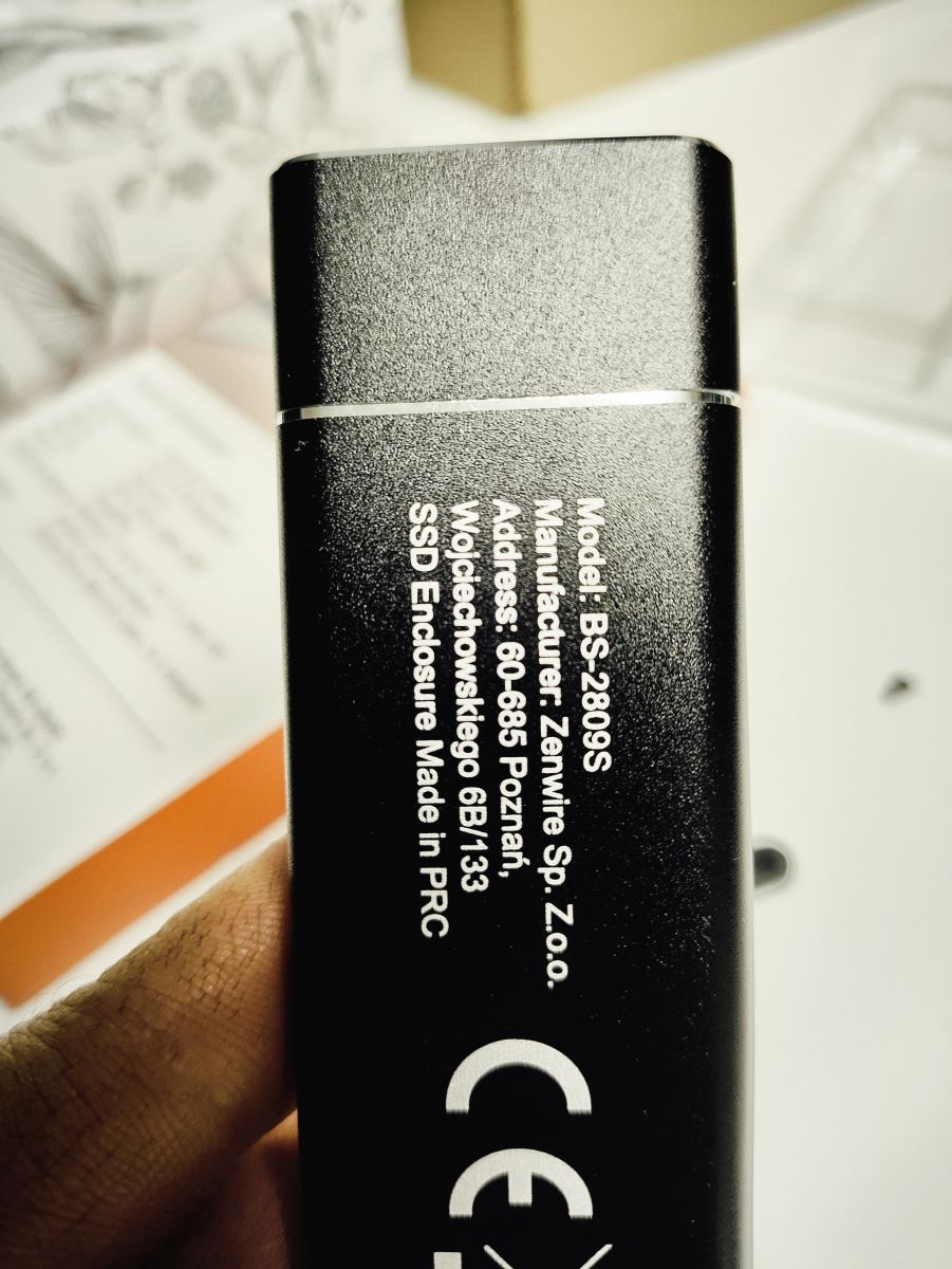

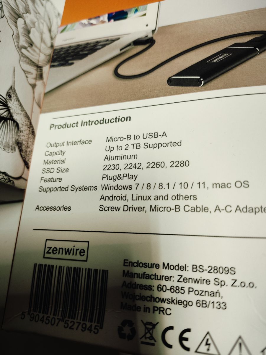

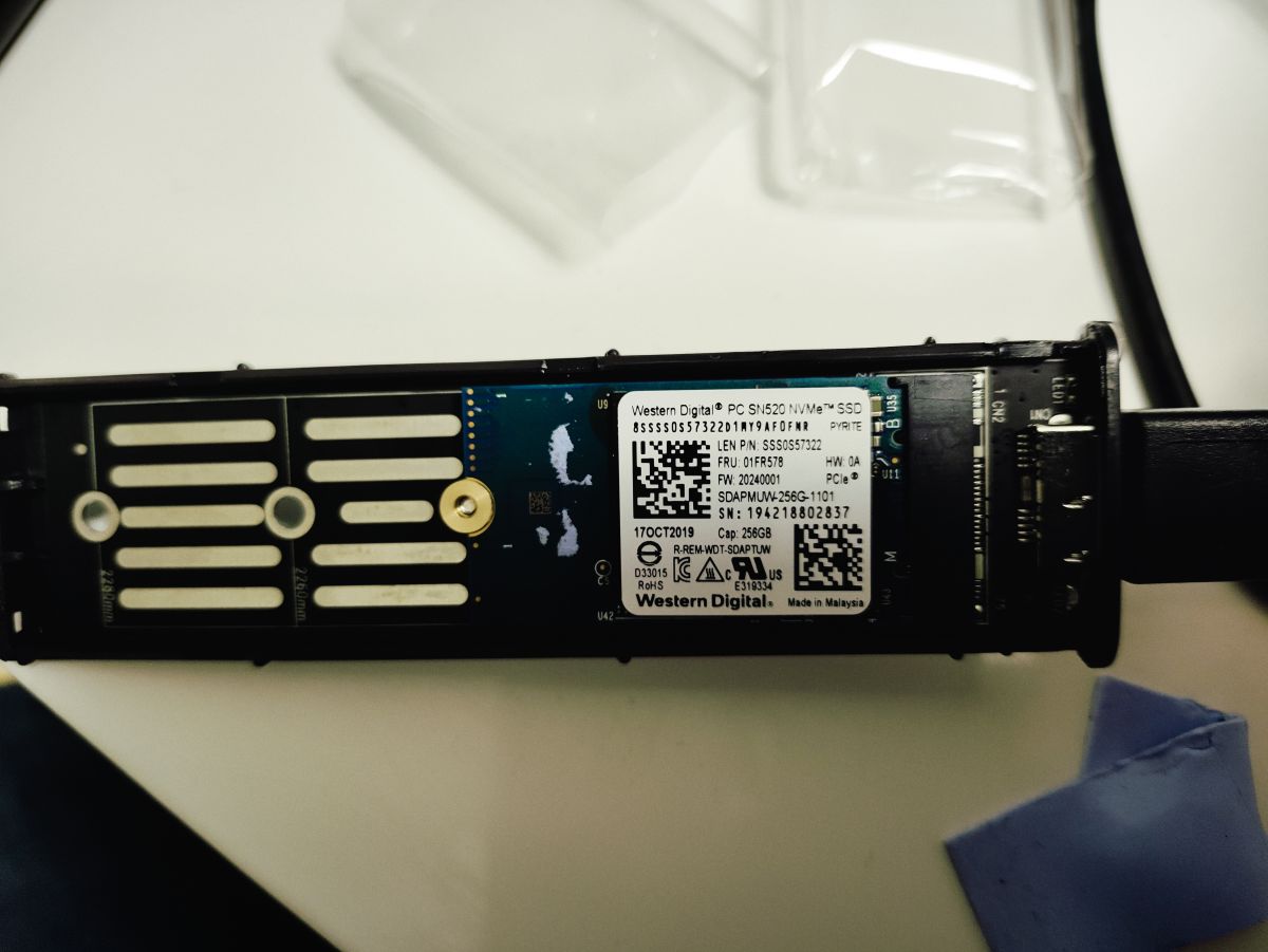

    Zakupiłem kieszeń Zenwire BS-2809S. Po podłączeniu dysku Western Digital PC SN520 NVMe SSD nie wykrywa mi dysku. Dlaczego?
    Próbuje to robić na laptopie z Windows 11.
    Zbliżenie na kieszeń Zenwire BS-2809S z podłączonym dyskiem Western Digital PC SN520 NVMe SSD.
    Zbliżenie na kieszeń Zenwire BS-2809S z etykietą informacyjną.
    Opakowanie kieszeni Zenwire BS-2809S z opisem specyfikacji technicznych.

    szymon189 napisał:
    Dlaczego?
    Ponieważ zgodnie z informacją na stronie producenta kieszeń ta jest dedykowana dla dysków SATA.
    "Najważniejsze cechy:
    Obudowa jest kompatybilna z dyskami M.2 interfejsem SATA
    Szybkość przesyłania danych do 6 GB/s
    Do slotu pasują dyski z kluczem „B key” i „B+M key” o różnych długościach (2230, 2242, 2260, 2280).
    Zgodny z SATA, Obudowa posiada port USB 3.0"
    https://zenwire.eu/pl/p/Adapter-dysku-SSD-m.2...3.0-NGFF-obudowa-m2-SATA-Zenwire-BS-2809S/238

    Szukaj adapterów z kontrolerami JMicron JMS583.
