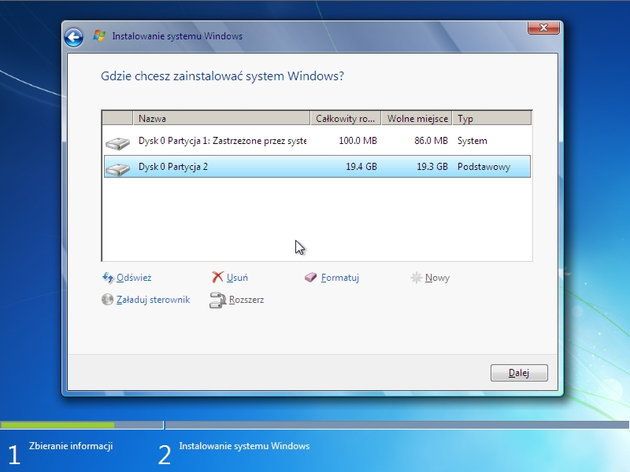

    Chciałem teraz zainstalować windę na dysku HDD, ale też bezskutecznie. W instalatorze windy pisze, że nie mogę, bo dysk może ulec uszkodzeniu... Zaczynam się zastanawiać czy to faktycznie nie jest problem z innym elementem

    W instalatorze windy pisze tylko, że system windows nie może być zainstalowany na partycji (tu wszystki po kolei) bo mogą ulec uszkodzeniu. Tyle. Więcej nic nie pokazuje.

    "moga ulec uszkodzeniu" - raczej mowa o danych, ktore zostana bezpowrotnie z tego dysku skasowane podczas formatowania/partycjonowania. W instalatorze powinienes zrobic "nowa tablica" w trakcie partycjonowania - czyli usunac WSZYSTKIE partycje i wybierajac nieprzydzielone miejsce kliknac dalej - instalator sam na nowej tablicy potworzy niezbedne partycje.
    P.S. W zastosowaniu przemyslowym - dane, kopie i tym podobne trzyma sie wlasnie na dyskach HDD, nie SSD. Ze wzgledu na ich nizsza awaryjnosc.
    Dysk SSD M.2 PNY XLR8 CS3030 - komputer go nie wykrywa
    Czyli kasujesz kazda partycje na liscie, po czym wybierasz "nieprzydzielone miejsce" i klikasz "dalej".

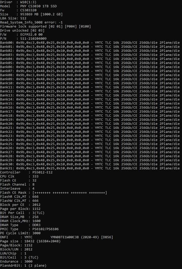

    Ten dysk (PCIe Gen3 x4, NVMe 1.3 ) z kluczem M jest na ctrl Phison PS5012-E12S-32, czyli krótko mówiąc Phison E12.
    - plus DDR3L Memory 2Gb (128M x 16) DRAM-bufer od Kingston D1216ECMDXGJD
    - plus 4x układy pod pamięc 3D TLC
    To zrzut od 1TB tej serii
    Uzyskano dzięki programikom SSDTool pod Phison Link
    Resurs 250GB to 170TB (TLC)
