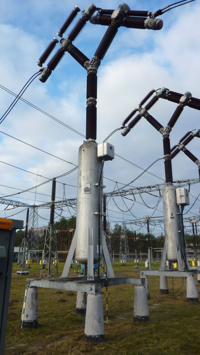

    Odłączniki
    To określenie wydaje mi się najprostsze, często widoczne są na słupach SN lub rozdzielniach WN,
    gdy są otwarte stanowią widoczną przerwę izolacyjną w obwodzie,
    w stanie zamkniętym przewodzą prądy robocze i zwarciowe,
    otwieranie i zamykanie obwodu tylko gdy w obwodzie nie płynie prąd (lub w praktyce nie płynie prąd znamionowy).
    Dajcie znać czy to są odłączniki:
    Wyłączniki
    Wyłączniki służą do załączania i rozłączania prądów roboczych i zwarciowych.
    Wyłączniki zabezpieczające (np. nadprądowe, różnicowo-prądowe) samoczynnie rozłączają obwód w sytuacji awaryjnej.
    Wyłączniki manewrowe (np. łącznik oświetleniowy lub wyłącznik mocy)pozwalają na sterowanie załączaniem i rozłączaniem obwodu.
    Wyłączniki wyposażone są w komory gaszeniowe (gaszące łuk elektryczny) mogą być wypełnione gazem (np. SF6), wyłączniki olejowe, wydmuchowe, aby ograniczyć zapalanie łuku elektrycznego podczas rozłączania.
    Znalazłem wyłącznik "większego kalibru"

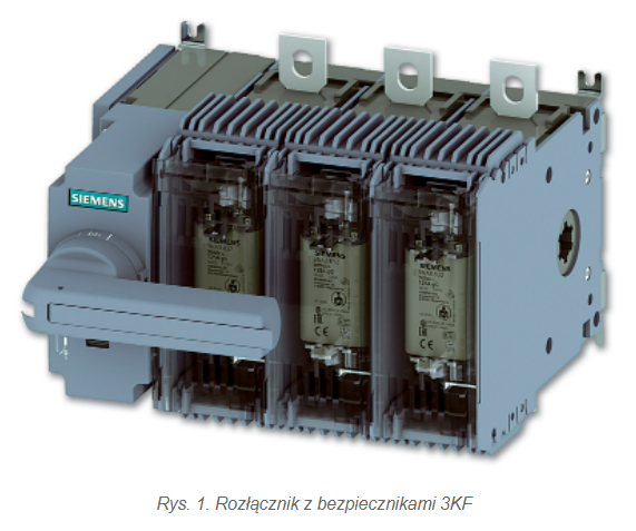

    Rozłączniki
    Rozłączniki służą do załączania i rozłączania prądów roboczych.
    Czyli rozłącznik nie nadaje się do załączania i rozłączania prądów zwarciowych.
    W stanie zamkniętym przewodzą prądy robocze i zwarciowe.

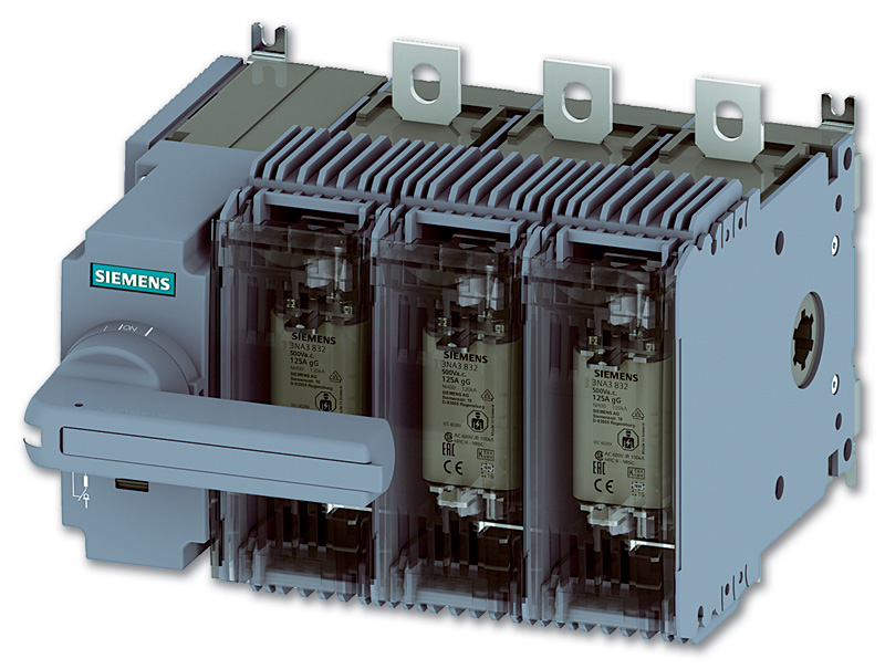

    Rozłączniki bezpiecznikowe wyposażone są w bezpieczniki topikowe chroniące przed skutkami zwarcia.
    Znalazłem materiał prezentujący rozłącznik bezpiecznikowy:

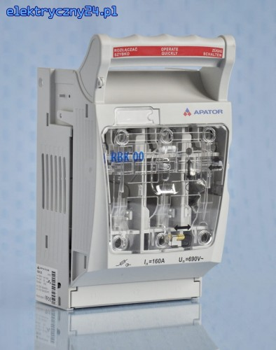

    Dzięki, poprawiłem, link do wyłącznika olejowego się uszkodził.
    Określenia "rozłącznik z bezpiecznikami" nie znam,
    czy chodzi o mniejsze rozłączniki na szynę, do których wchodzą cylindryczne wkładki bezpiecznikowe?

    Kolego @szukamroutera zapoznaj się z nazewnictwem i zasadą działania następujących urządzeń:
    1. Odłącznik
    2. Rozłącznik
    3. Wyłącznik
    Ten co akurat przedstawiasz to rozłącznik, a nie wyłącznik.

    SzukamRoutera napisał:
    Wyłączniki WN są bardziej zwarte i wyłączają się dosyć głośno
    Dosyć głośno to pojęcie względne, prawdziwe armaty to wyłączniki pneumatyczne DLF 420:
    Wyjaśnienie pojęć: odłącznik, rozłącznik, wyłącznik - zastosowanie, różnice i definicje
    Do napędu i gaszenia łuku służy sprężone powietrze o ciśnieniu 2,6 MPa.
    Huk jest słyszalny w promieniu wielu kilometrów. Hałas wyłączników 110kV to przy nich pierdnięcie komara.
    Niestety nie mam filmiku z tym wyłącznikiem w akcji.

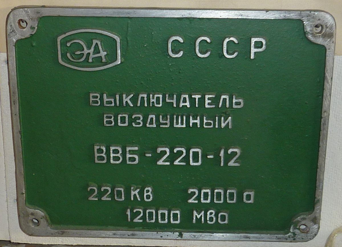

    Ale to jeszcze nic. Ponoć znacznie głośniejsze były radzieckie wyłączniki 220kV WWB.
    Ale ostała się tylko tabliczka:

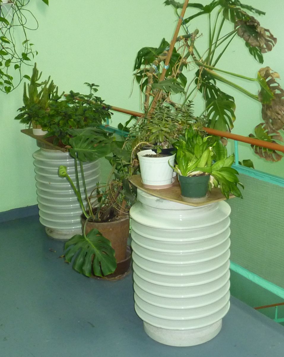

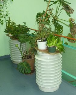

    i dwa izolatory robiące obecnie za kwietniki:

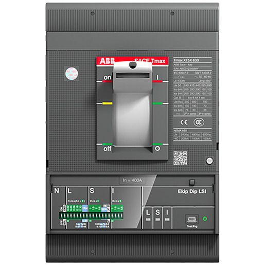

    Celem uzupełnienia, to są wyłączniki mocy. Zwykłe wyłączniki instalacyjne (montowane na szynach DIN) kończą się na 125A. Największe wyłączniki niskonapięciowe z jakimi się spotkałem były na prąd znamionowy 6300A (znamionowy prąd wyłączalny 100kA). Są to najczęściej wyłączniki z wbudowaną automatyką zabezpieczeniową, gdzie za pomocą przełączników DIP-switch można kształtować charakterystykę czasowo-prądową.

    Rozłącznik bezpiecznikowy - fuse switch disconnector
