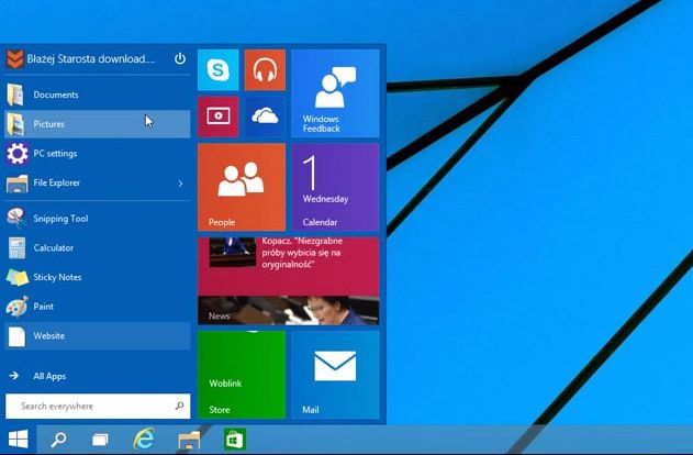

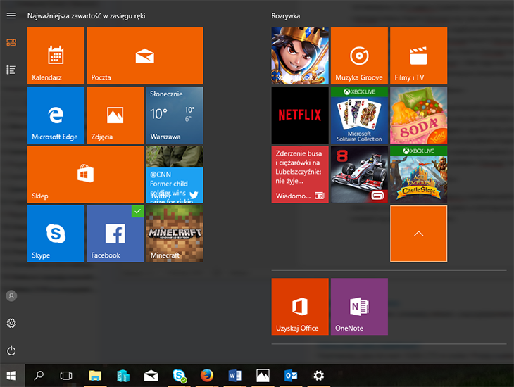

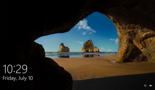

    Czy to chodzi o okno, które pojawia się przed logowaniem:
    Automatyczne otwieranie Menu Start po włączeniu Windows 10 na dwóch kontach użytkowników ,
    czy o okno z kafelkami po zalogowaniu:
    czy może o menu połączone z kafelkami:
  • #7 19985826
    Gerri
    Spec od Mercedesów
    Posty: 5700
    Pomógł: 865
    Ocena: 3631
    Chodzi o to ostatnie zdjęcie. Co prawda mam przełączone na opcję "bezkafelkową", ale tak - o to chodzi. Menu załączamy sobie po otwarciu komputera naciskając na przycisk w lewym, dolnym rogu ekranu. I właśnie w takim stanie jak na obrazku załącza się komputer "sam z siebie"
    Dokładniej:
    -mama naciska przycisk załączania na komputerze (desktop)
    - ponieważ nie jest administratorem i ostatnio sama korzystała z komputera i w takim stanie wyłączała komputer, to po ponownym załączeniu komputera (mama ma opcję bez podawania hasła) od razu ukazuje się ekran jak na trzecim obrazku, bez logowania i podawania hasła. Czyli z otwartym menu. A ja tego sobie nie życzę. Właśnie tak. Chcę, żeby menu pojawiało się dopiero po naciśnięciu ikony w lewym dolnym rogu ekranu.
