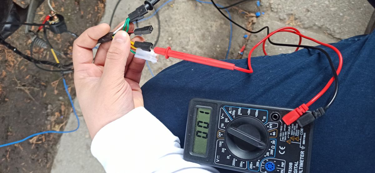

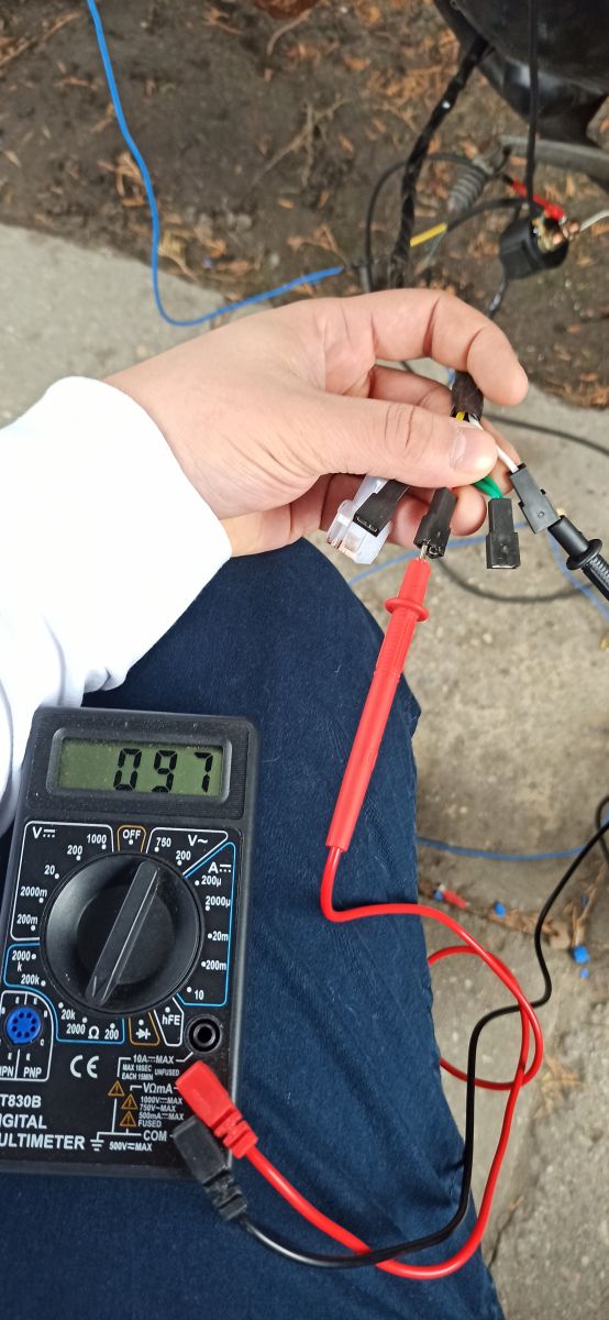

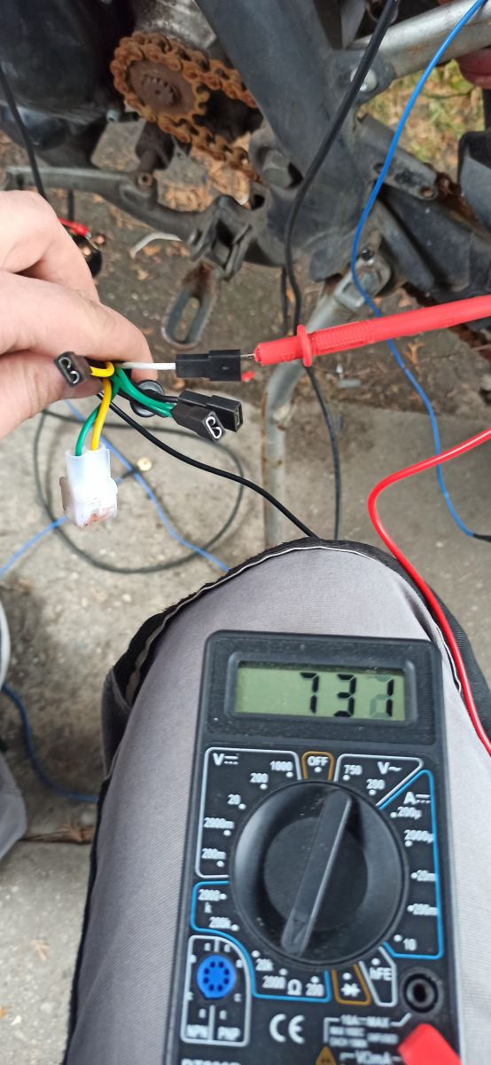

  • #9 19965214
    Kenonil112
    Poziom 3  
    Posty: 13
    Przewody mam biały, czarno/czerwony, zielony, (zielono/czarny i żółty) w jednej kostce i jeden żółty osobno
    No a ten nowy stator to jakiś zamiennik za 200zl
    Tu są parametry statora ale nw czy są ok. I czy dobrze to mierzyłem jeden kabel z multimetra do masy z statora i drugi kabel z multimetra do poszczególnych kabli
    MBK X-Limit/Yamaha DT - Brak iskry po wymianie statora i modułu w silniku AM6 MBK X-Limit/Yamaha DT - Brak iskry po wymianie statora i modułu w silniku AM6 MBK X-Limit/Yamaha DT - Brak iskry po wymianie statora i modułu w silniku AM6 MBK X-Limit/Yamaha DT - Brak iskry po wymianie statora i modułu w silniku AM6
  • #10 19965677
    rafik54321
    Poziom 30  
    Posty: 1140
    Pomógł: 158
    Ocena: 285
    No to wychodzi że coś masz z impulsatorem, bo z tego co na szybko wyczytałem to impulsator powinien mieć opór od 280 do 420 Ohm, u ciebie na żadnym przewodzie tyle nie ma :( . A wręcz jest 2 razy więcej.

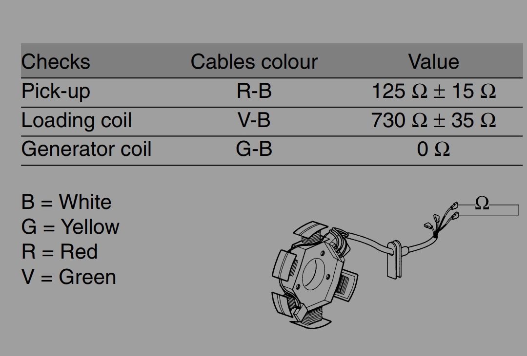

  • #11 19967398
    WarningDeadPL
    Posty: 389
    Pomógł: 14
    Ocena: 92

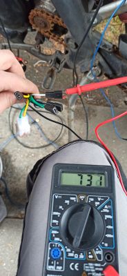

    Podsyłam instrukcję do AM6 (Co prawda aprilla ale nie ma to wielkiego znaczenia). Strona 28 masz oporności jakie powinny być. Zmierz pomiędzy podanymi kablami i sprawdź czy się zgadzają.
    Kiedyś w Derbi Senda miałem tak że kolory kabli się nie zgadzały i to był problem. Jeśli oporności się będą zgadzać to podłącz pod moduł bez tej podwójnej złączki bo jak dobrze pamiętam to jest to "wyłączenie zapłonu" ze stacyjki i czasem kable są zamienione i sprawdź wtedy czy masz iskrę. Tak samo spróbuj bez kabla "stop" w module.

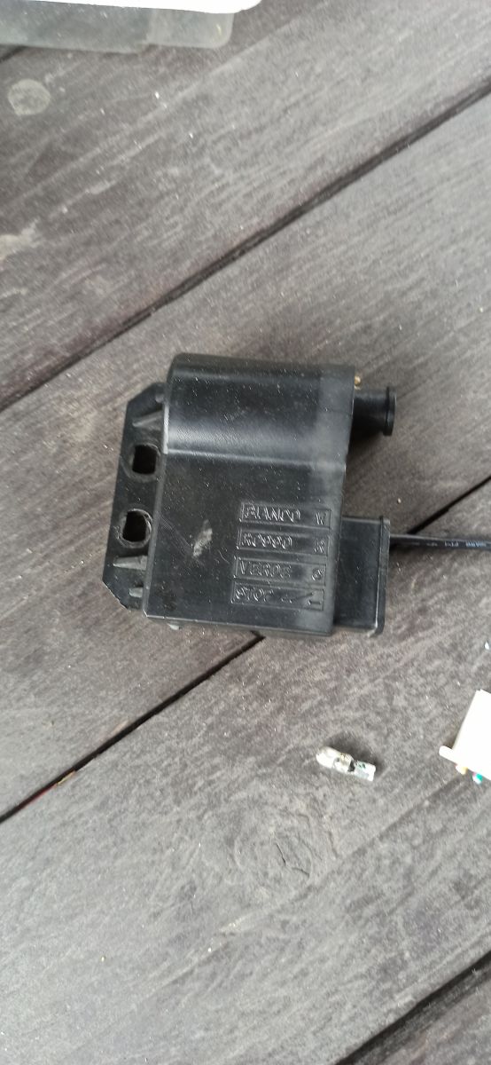

    Jak możesz to wyślij zdjęcie jak wygląda moduł lub w niektórych przypadkach cewkomoduł.
    • Aprilia_am6.pdf (3.08 MB) Musisz być zalogowany, aby pobrać ten załącznik.

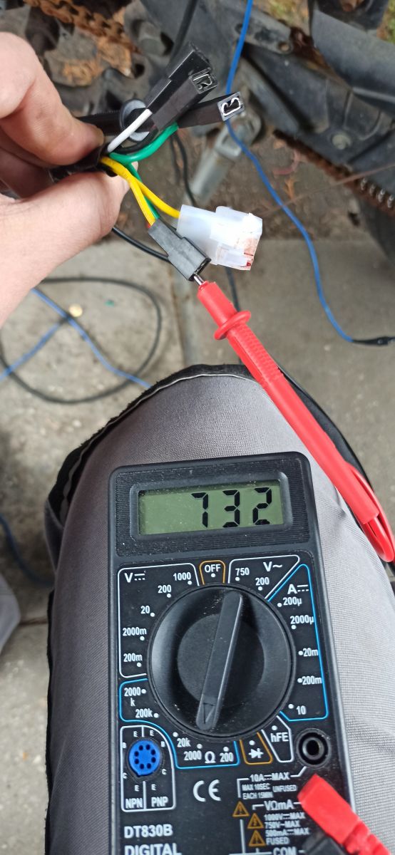

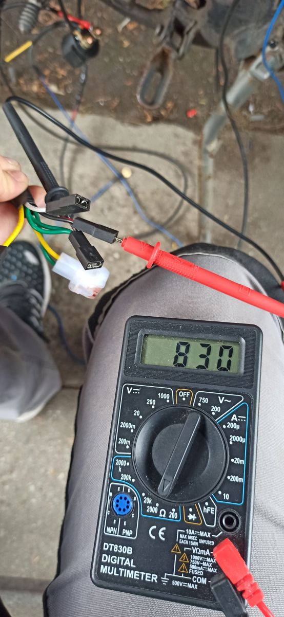

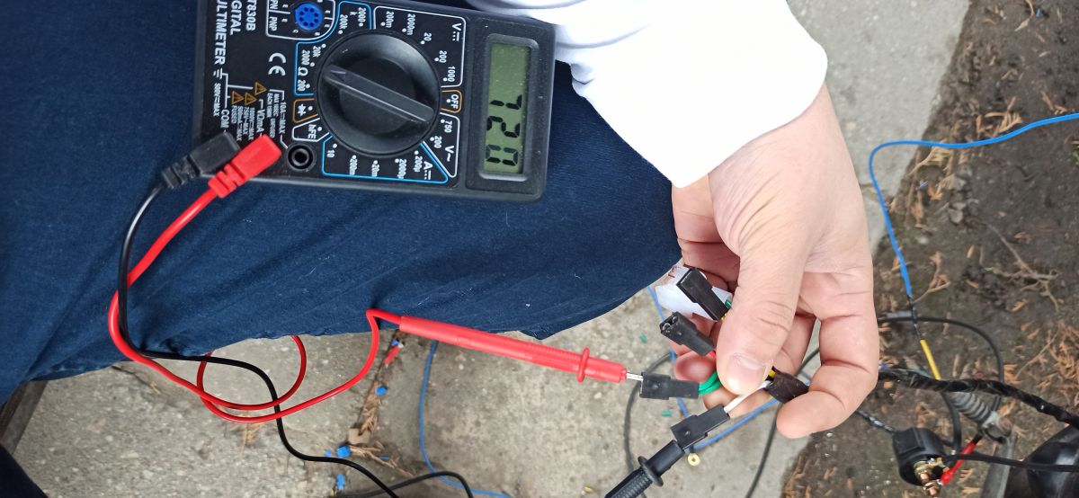

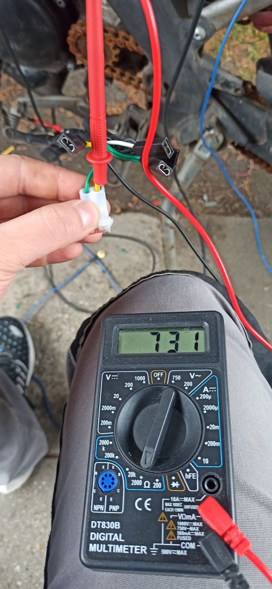

  • #12 19972259
    Kenonil112
    Poziom 3  
    Posty: 13
    Sprawdziłem jeszcze raz ohmy na statorze według instrukcji i ohmy na impulsatorze są prawdopodobnie za małe
  • #13 19972882
    WarningDeadPL
    Posty: 389
    Pomógł: 14
    Ocena: 92
    Kolega ma widzę cewkomoduł. Spróbuj podłączyć tylko biały,czerwony i zielony (bez stopu i bez podwójnej kostki) do modułu i zobacz czy będzie iskra
