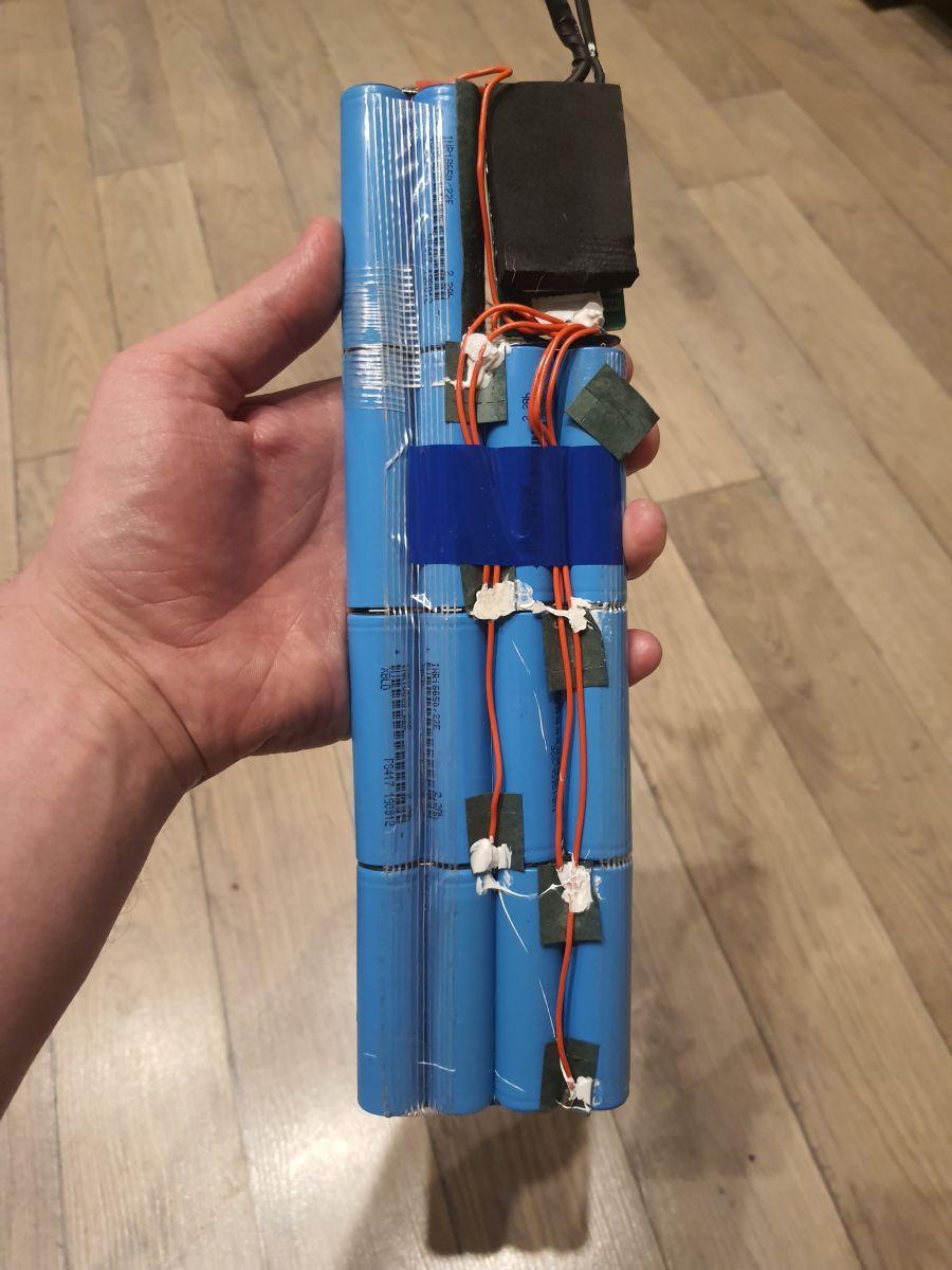

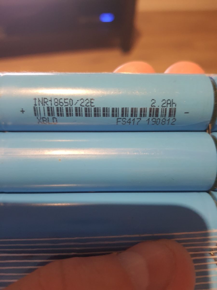

    Witajcie, szukam takich ogniw.
    Gdzie znajdę ogniwa 18650/22E widoczne na zdjęciu?
    Pomożecie?

    Do hulajnogi elektrycznej. Tak są opisane.
    Naliczyłem 14 sztuk. Podłączyłem dzis pod zasilacz labolatoryjny wszystkie i jedna sztuka zrobiła się bardzo gorąca, jutro będę je rozłączał i zobaczę czy wymienić szuke czy wszystkie.

    Masz pakiet 7s2p czyli musisz wymienić 2 sztuki połączone równolegle pod warunkiem że pozostałe nie są już na wykończeniu. Przy rozłączeniu sterownika od baterii jeśli to oryginał może dojść do jego zablokowania.

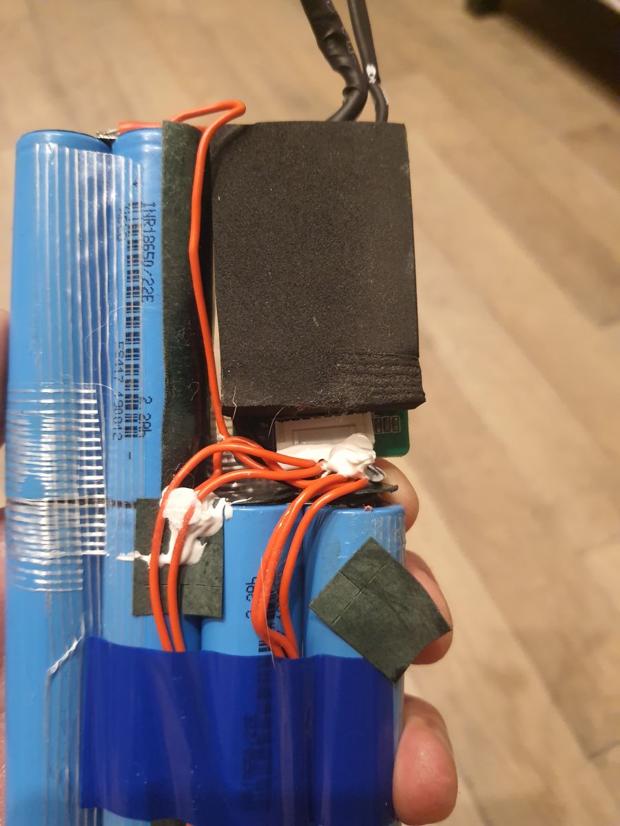

    Jakieś podpowiedzi jak mam to zrobić? Aby go nie zablokować? Lub potem jak go odblokować. To moja pierwsza zabawa z takimi ogniwami..

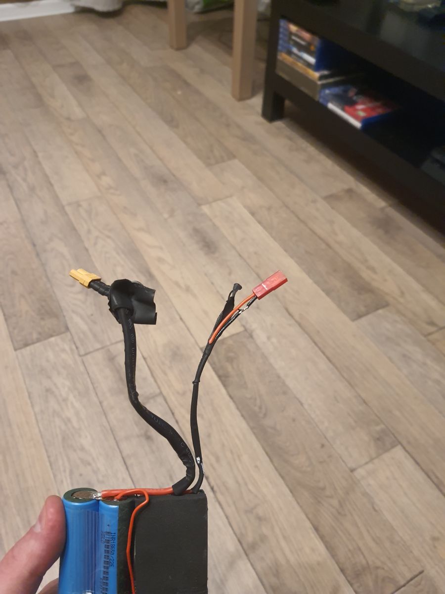

    Gdzie znajdę ogniwa 18650/22E widoczne na zdjęciu? Gdzie znajdę ogniwa 18650/22E widoczne na zdjęciu? Gdzie znajdę ogniwa 18650/22E widoczne na zdjęciu?
    Mała wtyczka to wyjście na gniazdo ładowania.

    Też tak myślałem. Czyli po 2 mówisz wymieniać. Fajnie bo znalazłem już zgrzane po dwa egzemplarze:) baterie mają niecały rok (niby). Odstawione na zimę i już nie powstają... pobawię się jutro :) dam znać. Dzięki za pomoc :)
