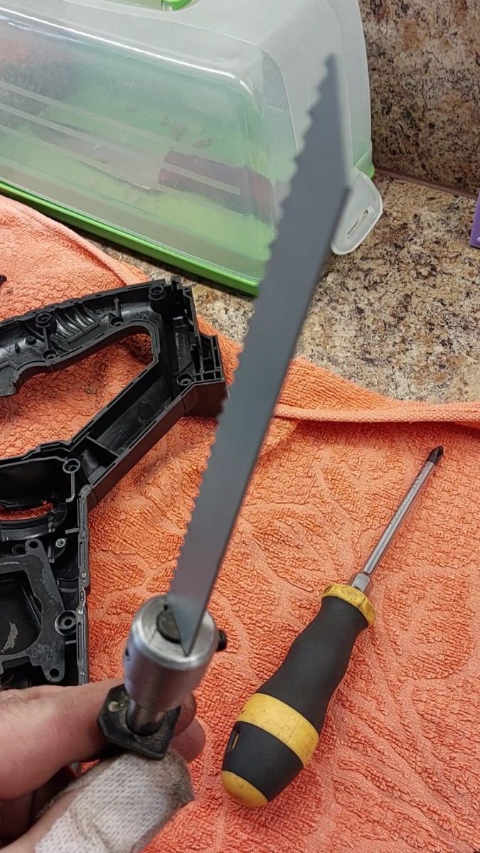

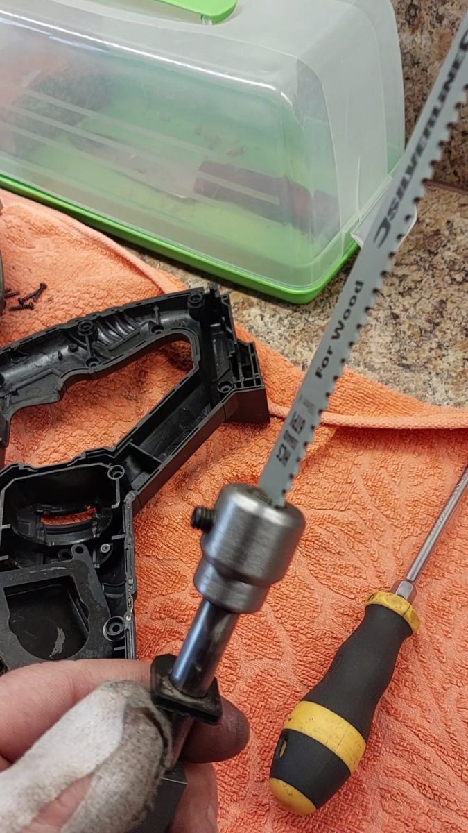

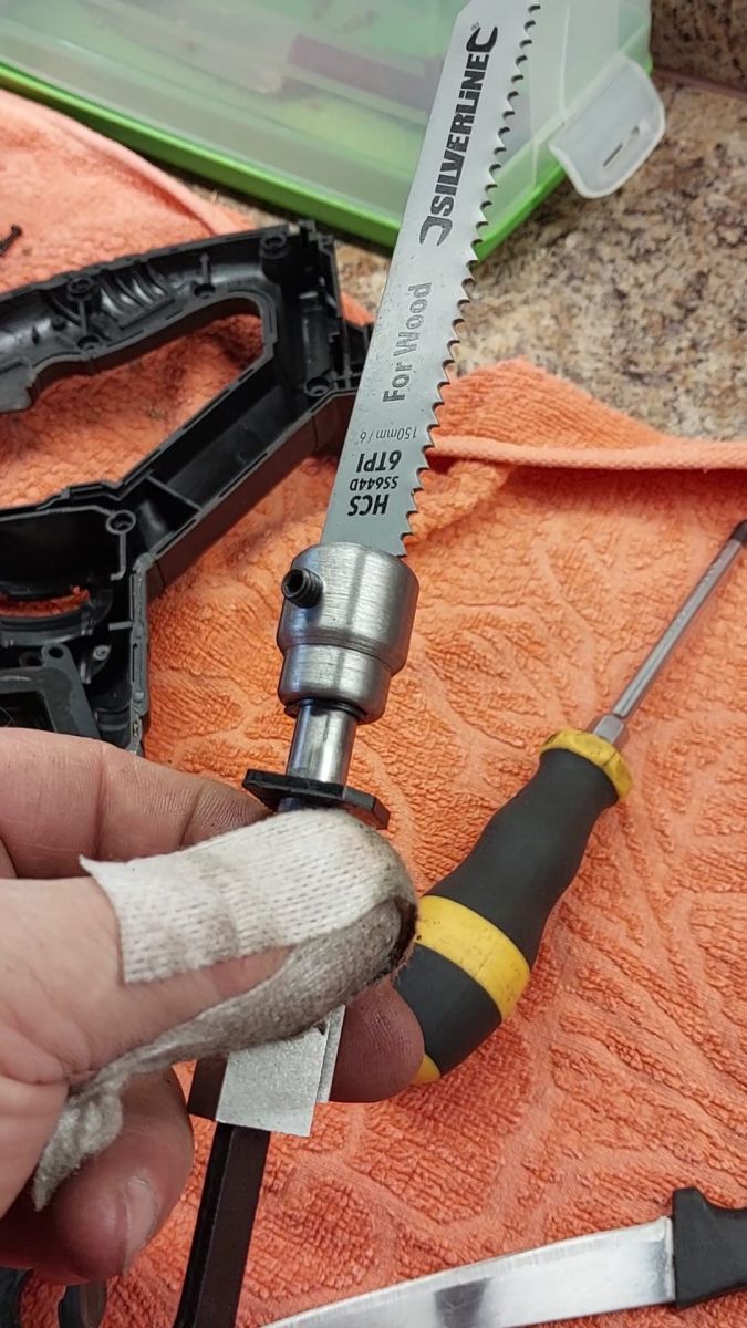

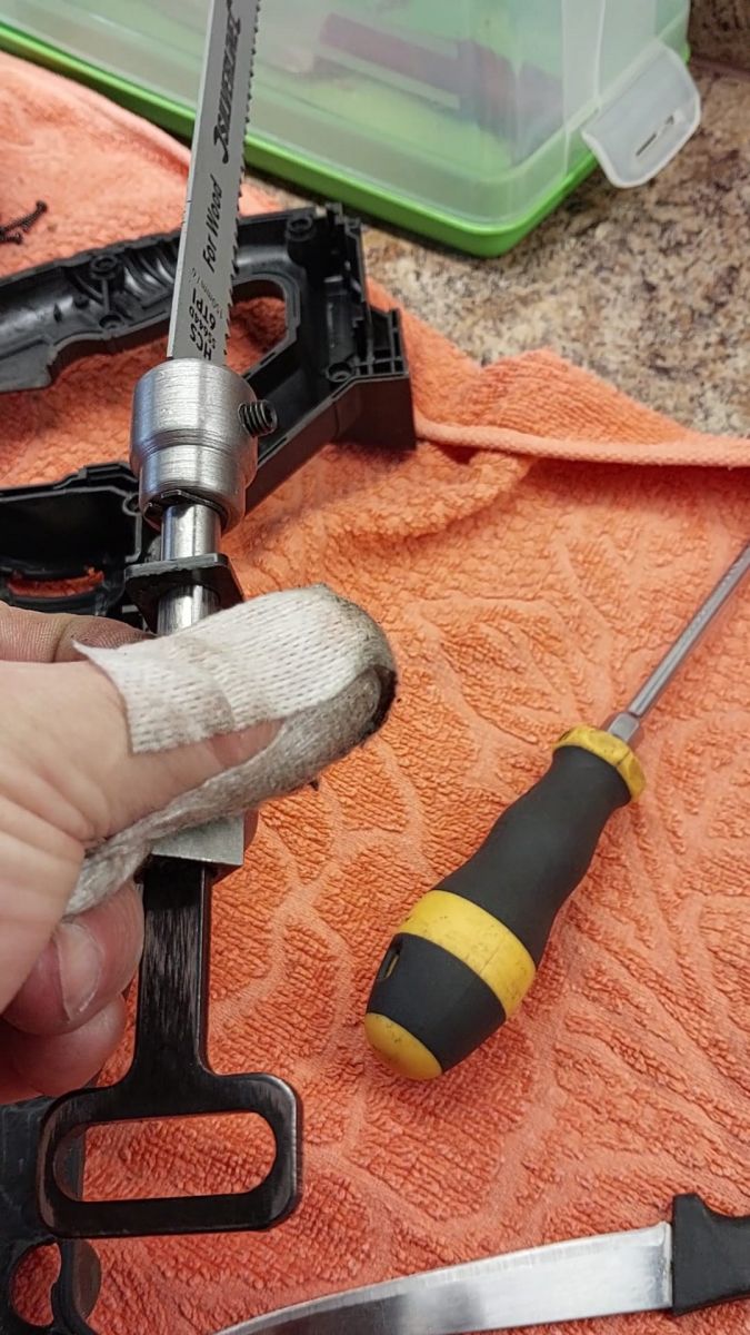

    Ocena: 7
    Ręka trzymająca piłę, obok rozłożonego obudowy narzędzia na pomarańczowym ręczniku. Ręka w rękawiczce trzyma piłę z brzeszczotem, obok leży śrubokręt i plastikowa rama na pomarańczowym ręczniku. Osoba trzyma ostrze piły Silverline zamocowane w uchwycie. Osoba przytrzymująca piłę ręczną nad pomarańczowym ręcznikiem, obok śrubokręta.
    Tak sobie poradziłem z tym problemem.
  • #16 20987574
    pkleczar993
    Posty: 1
    Ocena: 5
    Możesz podać namiary gdzie to dostałeś, lub podać szczegóły wykonania?
  • #17 20987864
    maly11
    Posty: 84
    Pomógł: 2
    Ocena: 7
    Wytoczyłem.
