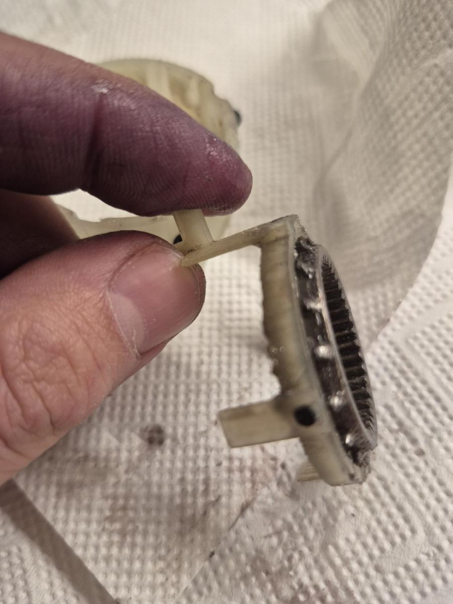

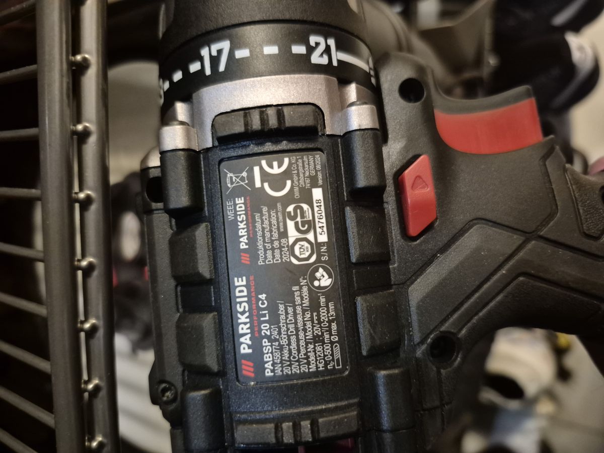

    Dostałem do naprawy wiertarkę Parkside PABSP 20 Li C4
    Problem polegał na tym, że na pierwszym biegu regulacja sprzęgła nie działa i puszcza od razu. Natomiast na 2. biegu wszystko śmiga bez problemu.

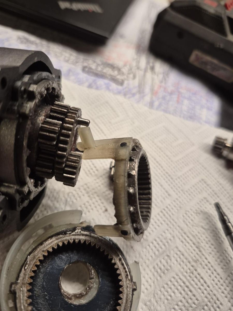

    Po kilku próbach rozkładania, czyszczenia, smarowania, składania okazało się, niestety, że to wynik błędu w użytkowaniu. Użytkownik uruchomił wiertarkę pod obciążeniem bez zapiętego do końca 1. biegu. W efekcie zębatka pierścienia odpowiadającego za redukcję na pierwszy bieg zniszczona.
    Uszkodzony plastikowy pierścień przekładni w wiertarce Parkside PABSP 20 Li C4Uszkodzona plastikowa zębatka przekładni wiertarki trzymana w brudnych palcachZbliżenie na etykietę i uchwyt wiertarki akumulatorowej Parkside PABSP 20 Li C4

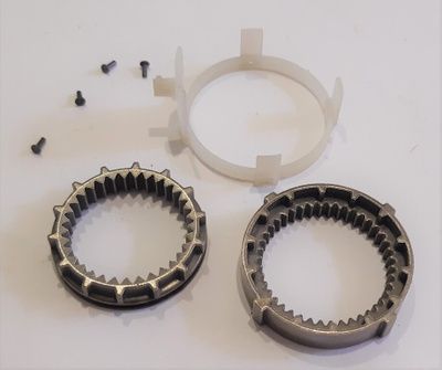

    Czy ktoś wie, gdzie mogę taką część dostać
    Zębatki pierścieniowe i plastikowy pierścień z wkrętami na białym tle
    To zdjęcie poglądowe, niczego innego nie udało mi się znaleźć :(

  • #2 21762680
    sigwa18
    Posty: 12082
    Pomógł: 1195
    Ocena: 3361
    A nie da się jej obrócić w tym plastiku? Części do parkside raczej nie znajdziesz. Jedynie z używek lub kupno samego body.
  • #3 21771055
    Goworu
    Poziom 7  
    Posty: 20
    Kupiłem wiertarko-wkrętarkę EINHELL TE-CD 18/48 Li-i-Solo / 14 używaną/uszkodzoną i ma dokładnie te same przekładnie co Parkside (ma dodatkowo udar, ale nie da się niestety przenieść :p). Także prawie wszystko pasuje 1:1. 30 zł i działa jak złoto :)

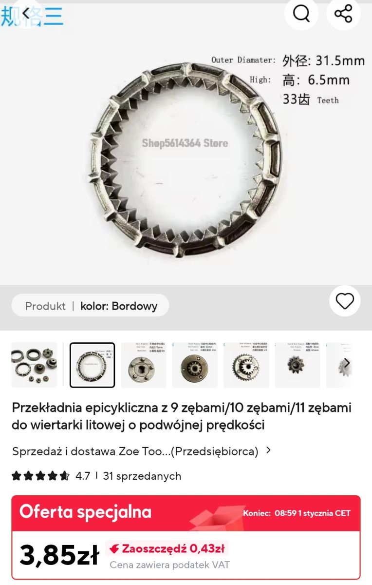

    #6 21779724
    dzikus1234test
    Poziom 8  
    Posty: 3
    Znalazłem coś na Ali, ale trzeba sprawdzić liczbę zębów i wymiary.
    Metalowa przekładnia pierścieniowa z 33 zębami, średnica 31,5 mm, wysokość 6,5 mm
    Właśnie udało mi się znaleźć to na AliExpress:
    4,28 zł | Przekładnia epicykliczna z 9/10/11 zębami do wiertarki litowej o podwójnej prędkości
    https://a.aliexpress.com/_EQETaXK
    Niestety po rozkręceniu mojej wkrętarki, te z ali nie pasują. U mnie jest 16 kłów i 37 zębów a te z ali 14 i 34.
