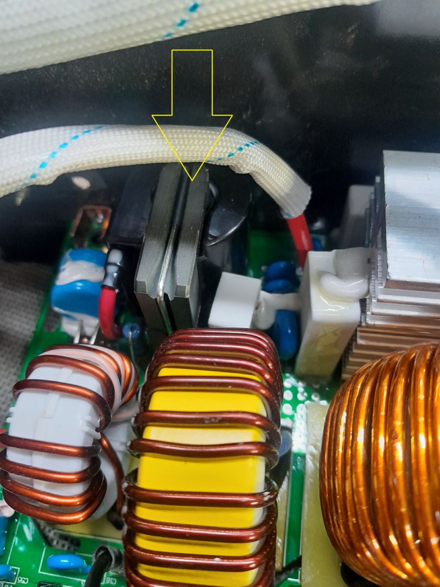

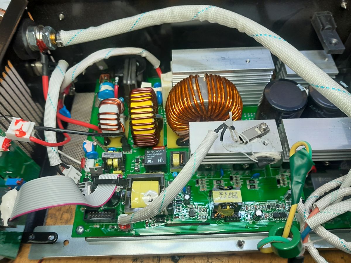

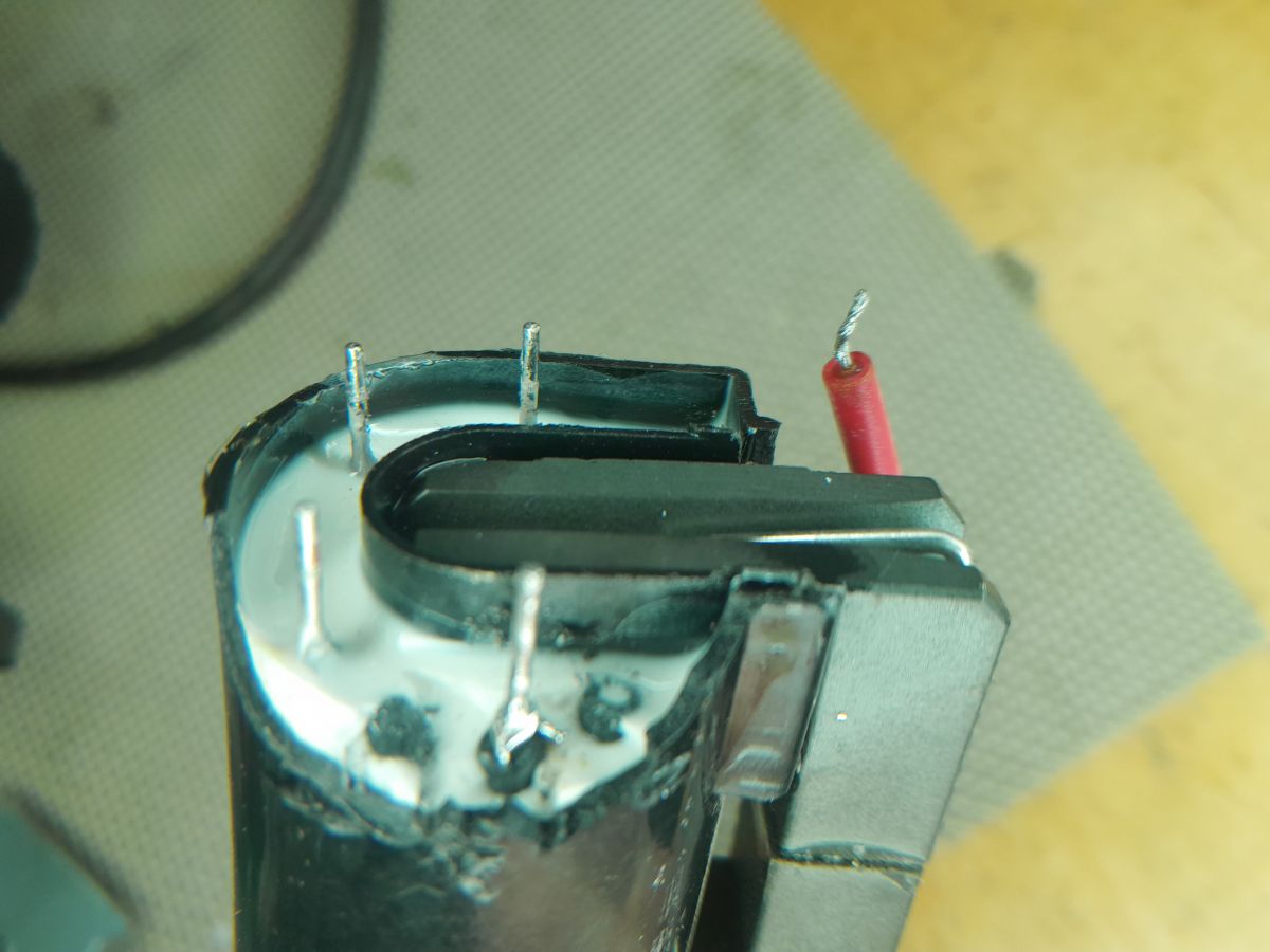

    Wpadła mi w ręce przecinarka plazmowa Parkside PPS 40 B3.
    Przecinarka trafiła z rozpoznaniem "nie działa", nic się nie dzieje po przyciśnięciu przycisku na rękojeści, słychać tylko przekaźniki.

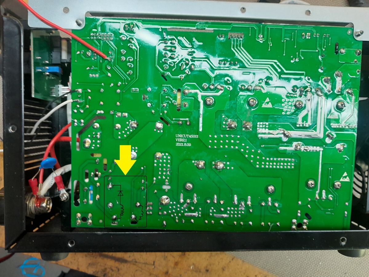

    Rozebrałem przecinarkę i na pierwszy rzut oka wyglądało w niej wszystko poprawnie, zero zwarć na inwerterze oraz napięcia ok, po naciśnięciu przycisku na palniku załącza się przekaźnik sterujący na PCB i elektrozawór. Napięcie zasilania na inwerterze prawidłowe (311V). Po załączeniu cięcia widać przez około 1.5s impulsy sterujące tranzystory IGBT i potem impulsy ustają, pracy palnika plazmowego brak.

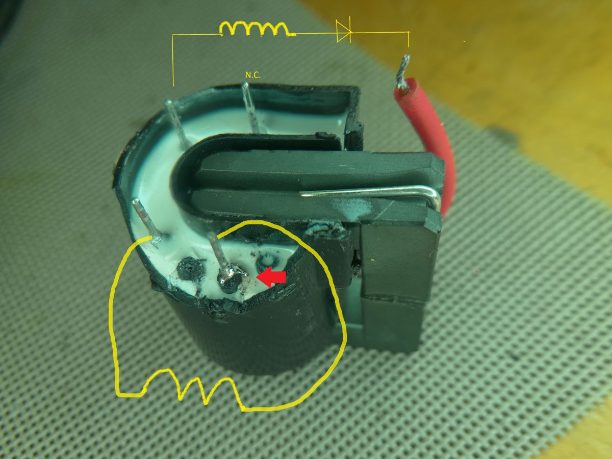

    Posprawdzałem kilka innych napięć i impulsów sterujących na trafopowielacz i wygląda wszystko ok. Zaniepokoił mnie brak przejść na nogach trafopowielacza. Wylutowałem i zauważyłem że po pierwotnej stronie nic, ∞ ( to dwa grube dolne piny z foto), po wtórnej też nic mierząc omomierzem, wiadomo HV. Więc sprawdziłem ciągłość obwodu sprawdzając to na zasilaczu przy nastawach 30V i prądzie skręconym do minimum, po zasileniu można zauważyć że pojawia się tam jakieś ~3mA poboru prądu, zasilając to uzwojenie z zasilacza w kierunku przewodzenia, w kierunku zaporowym nic. Więc wtórne uzwojenie chyba ok ok. Ale pierwotne uzwojenie to klapa, przerwa. Obejrzałem piny trafopowielacza, zero pęknięć przegrzać, lśniąca żywica, przygrzałem je i postanowiłem poruszyć je lekko spoglądając na omomierz, ale dalej nic, dalej bez zmian. Tyle że pin po podgrzaniu łatwo się obruszył i wyszedł. Podzióbałem lekko żywice i bingo widać urwany drucik od końca uzwojenia, podłubałem na tyle żywice że wystawało z 3mm i do niego podlutowałem połączenie do pinu, no i jest przejście.
    Wartość rezystancji uzwojenia pierwotnego to <1Ω
    Trafo bez oznaczeń i chyba nie do dostania, bo nie mogłem nic znaleźć.
    Może komuś się przyda ten opis, bo coś podobnego może się trafić w tej kategorii sprzętu hobbystycznego. Dołączam kilka foto.
    Po zamontowaniu trafopowielacza plazma działa bez zarzutu.
    Pracochłonność: niestety łącznie ~5rbh
    Ten temat z elektrody okazał się pomocny w naprawie bo upewniłem się że mój trafopowielacz ma przerwę.
    Link
    Wnętrze przecinarki plazmowej z widocznym trafopowielaczem i innymi komponentami elektronicznymi. Wnętrze przecinarki plazmowej z zaznaczonym transformatorem. Widok na płytkę drukowaną w przecinarce plazmowej z zaznaczonym elementem.
    Zdjęcie transformatora z oznaczeniami i widocznym uszkodzeniem uzwojenia. Widok na trafopowielacz z widocznymi pinami i urwanym drucikiem

    Ona nigdy nie działała, wydaje mi się że to wada produkcyjna, ten drucik był jak ucięty może to podczas zalania żywicą i jej zastyganiem, skurcz i rozkurcz, potem pękło. Pin i żywica po wokół pinu nietknięta, zero pęknięć.

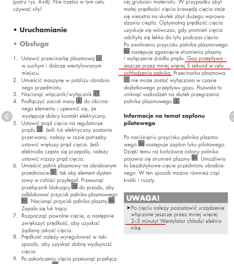

    partyzancik napisał:
    @saly To ma jakąś tabliczkę znamionową ? Mógłbyś wrzucić fotkę ? Pewnie za dużego cyklu pracy na max prądzie to to ni ma.

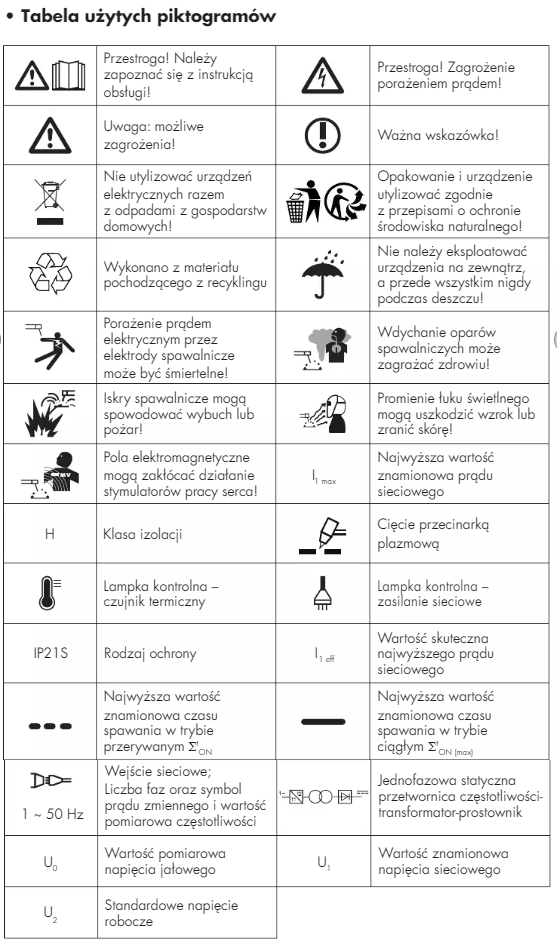

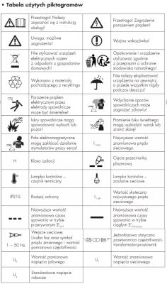

    Niestety tabliczka znamionowa nie podaje jakie czasy pracy urządzenia. Jedyne co znalazłem w instrukcji obsługi
    Instrukcja obsługi przecinarki plazmowej z zaznaczeniami. Tabela piktogramów bezpieczeństwa i technicznych.
