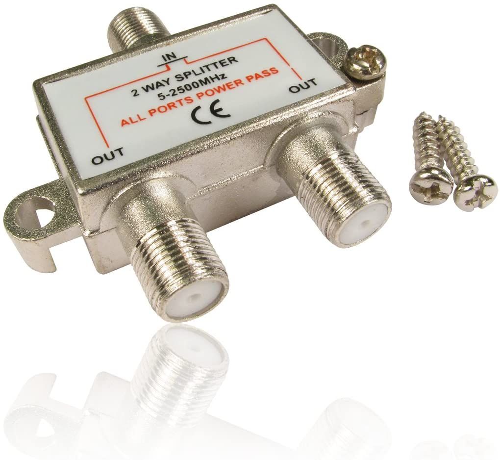

    Cześć,
    mam problem z multiroomem ncplus.
    Otóż posiadam dekoder 4k wraz z nim instalację wideband (h i v) do dekodera idą dwa kable żeby korzystać z pełni możliwości 4k.
    W sypialni zechciałem sobie ogarnąć multiroom do tej instalacji, zakupiłem dodatkowy dekoder 4 k i tu zaczyna się problem.
    Rozdzieliłem instalację pierw zwykłym trójnikiem antenowym (zrezygnowałem z tego), by potem zakupić dwa spliitery - niestety na dekoderze dodatkowym nie mogę złapać jakości, mam tylko sygnał.
    Na instalacji w obu pokojach główny dekoder działa bez problemu, natomiast dodatkowy na obu nie działa. Podejrzewam problem z dekoderem jednak w salonie podłączyli do standardowej instacji antenowej (1 kabel podstawowy) i działa. Kontakt z infolinią za każdym razem kończy się fiaskiem. Nie wiem, co mogę jeszcze zrobić, aby cieszyć sie instalacją, lub jak wpłynąć na nc+, że coś jest nie tak z dekoderem.
    Spotkaliście się z czymś takim?
    Za pomoc serdeczne dzięki

    tomaszlonski napisał:
    Po pierwsze jakie dekodery są.
    Jakie splitery.
    Oba dekodery to: Dekoder 4K UltraBox+ NC+
    Splitery kupione w sklepie satelitarnym, Splitter antenowy pasywny Televes 5150
    Zastanawiam się tylko czy on jest odpowiedni do konwertera wide band.
    Mam zainstalowane takie dwa - po jednym do kazdego z kabla

    clubber84 napisał:
    a to nie jest tak, że aby korzystać z Multiroom w wersji z wideband, trzeba konwertera w wersji quad?
    Splittery tu nic nie zdziałają - jeśli jeden dekoder steruje konwerterem, to drugi już nie może.
    W każdej instalacji Multiroom potrzebny jest konwerter z odpowiednią liczbą wyjść (quad, quattro, itd.).
    Ma WIDE BAND a ty tu piszesz o jakimś przełączaniu zakresów, jakich zakresów ??
    Na 2 kablach można podłączyć dowolna ilość dekoderów.
    Podsatwy instalacje SAT a Ty nawet tego nie wiesz co to jest wideband ?
    @A_Cz-mdwr chyba coś ci sie pomyliło , wideband to nie unicable ! Ma tylko odbiór w polaryzacji V albo H .
    Sprzęt i konwerter jest dobry bo działa, problem z drugim dekoderem bo powinien działać jak go podłączyć w miejsce pierwszego. Poza tym to identyczne modele i przy takich samych ustawieniach na obydwu musi działać.
    Jak nie działa jeden dekoder w dowolnym miejscu to jest uszkodzony.
    Splitery kpione są ZŁE , ktoś kto doradził kompletne nie ma pojęcia co to wide band. Ten spliter wycina kawałek pasma i nie nadaje sie do wideband!
    Spliter ma miec zakres 5-2500 MHz i power pass . np. taki
    NC+ multiroom - brak jakości na dodatkowym dekoderze
    Sprzwdź aktualizacje w drugim dekoderze, jeśli jest starsza wersja niż w pierwszym uaktualnij. Najlepiej zresetuj całkowicie dekoder i dopiero przeprowadź instalacje tylko na dwóch kablach.
    Jak nadal problem i salon nie chce wymieniać to lepiej kup konwerter Unicable, taki z 16 do 32 SCR będzie pasował. W opisach zawsze powinno być widoczne że jest zaprogramowany pod operatora. Zostanie instalacja na jednym kablu. ;)
