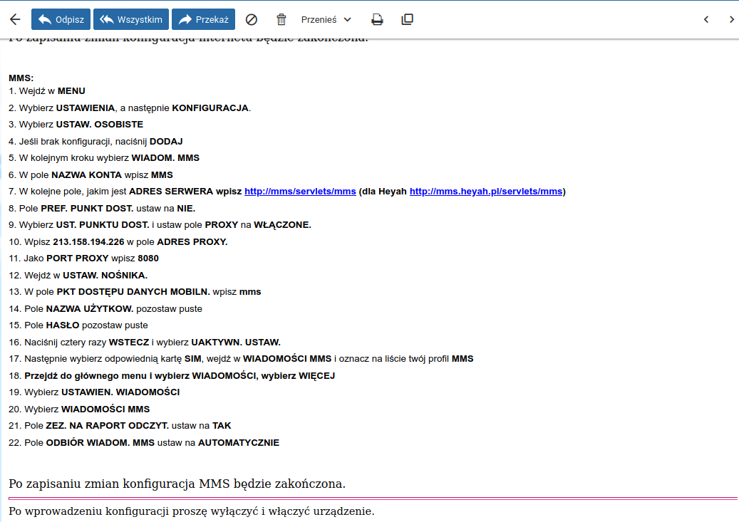

MMS skonfigurowałem i działa.

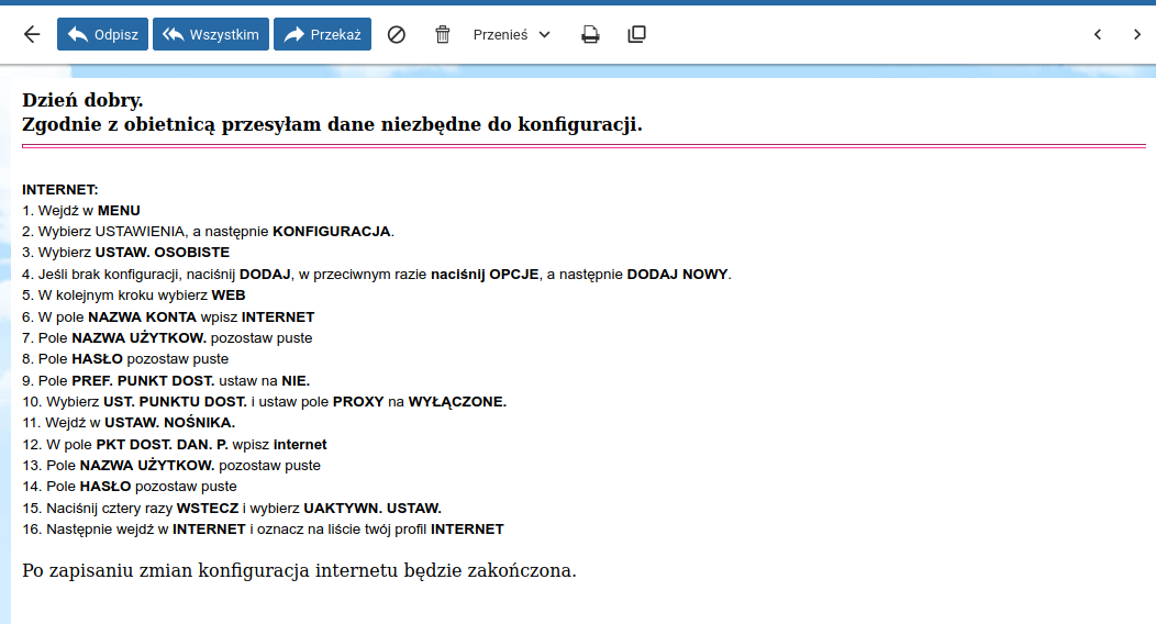

Internet też skonfigurowałem, wg tego co mi nawet support TMobile wysłał na maila, i chciałbym sprawdzić czy aby na pewno działa. No chyba że "internet" w tym teloefonie muszę traktować jako "wap" i potrzebna jest dodatkowa konfiguracja ?
Problem w tym że przy aplikacji "Internet" były przypisane konfiguracje automatyczne (starsze konfiguracje z Plus, Play i Heyah bodajże), które usunąłem z innego miejsca. I nagle tutaj w tej apce zniknęły.
Niestety nie znalazłem możliwości przypisania moich "customowych" konfiguracji do tej aplikacji "Internet". I teraz lista jeswt pusta a Internetu przeglądać nie mogę.
Czy wiecie może jak to przypisać ?
Niestety automatyczne smsy konfiguracyjne, o które prosiłem bezpośrednio w supporcie podczas rozmowy, nie dotarły - dwa razy próbowali. Tak więc wysłali ręczną konfigurację na maila. Załączam tutaj do posta.
