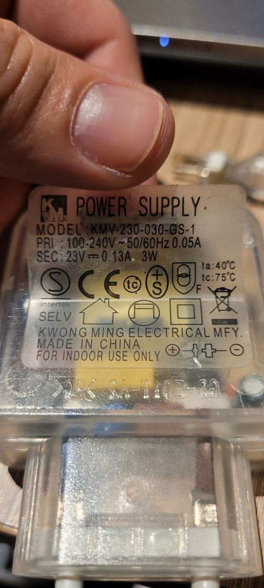

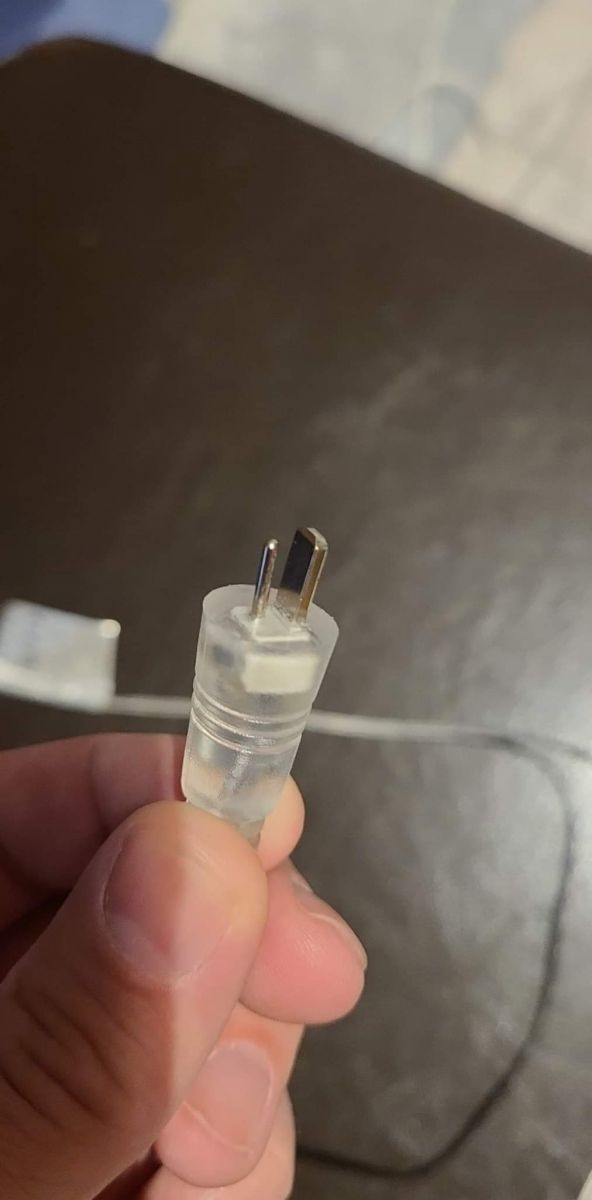

    Witam wyłamało mi sie gniazdo do lampek ozdobnych przy zasilaczu niestety nie wiem gdzie jest plus na kablu gdzie sa lampki czy to jest ten cienki bolec czy jednak ten duży płaski?
    Wydaje mi sie ze mały bolec to plus, ponieważ widac rysunek na opisie zasilacza ale nie mam 100% pewności.
    Proszę o pomoc.

    Plus na okrągłym bolcu, minus na bolcu płaskim a wtyczka to WG-2 (według polskiej nomenklatury), czyli wtyk głośnikowy DIN.
