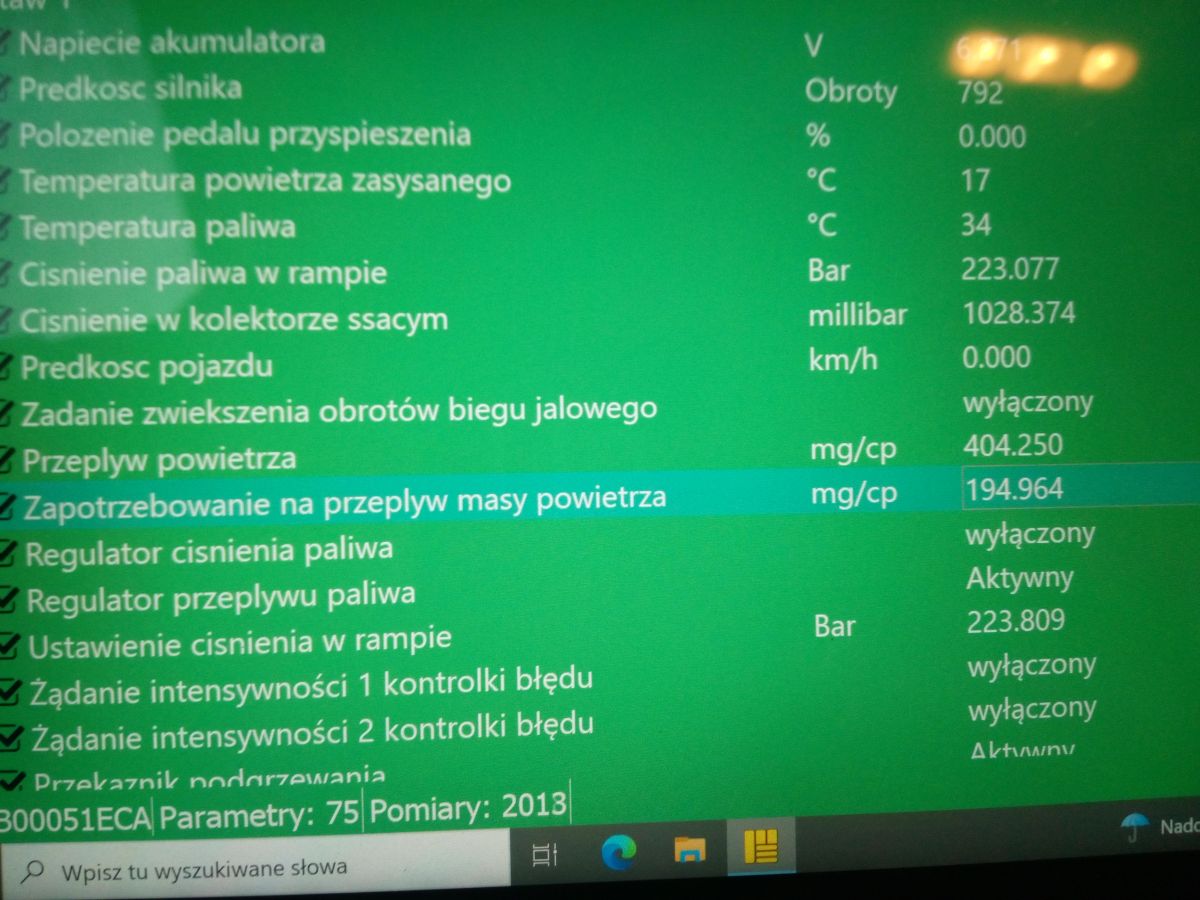

    Witam , samochód podany w temacie , mianowicie mam z nim problem z drganiami silnika ( w całym samochodzie jest to odczuwalne ) , po podłączeniu interfejsu pokazuje błąd
    Df641 -obwod klapy powietrza wlotowego - niezgodność sygnalu ( status permanentny)
    Coś tam wyczytałem że przepustnice ( czy jak się to tam w tym aucie nazywa ) trzeba wyczyścić , uczyniłem to bardzo dokładnie ale zero poprawy gdzie szukać przyczyny ?
    Dodam jeszcze że masa przepływającego powietrza jest dwukrotnie wieksza niż zapotrzebowanie .

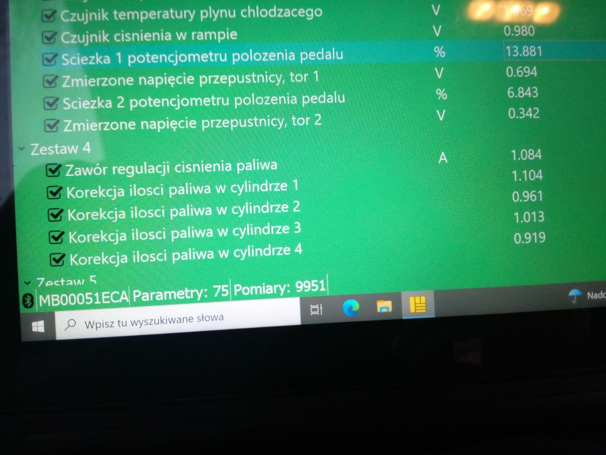

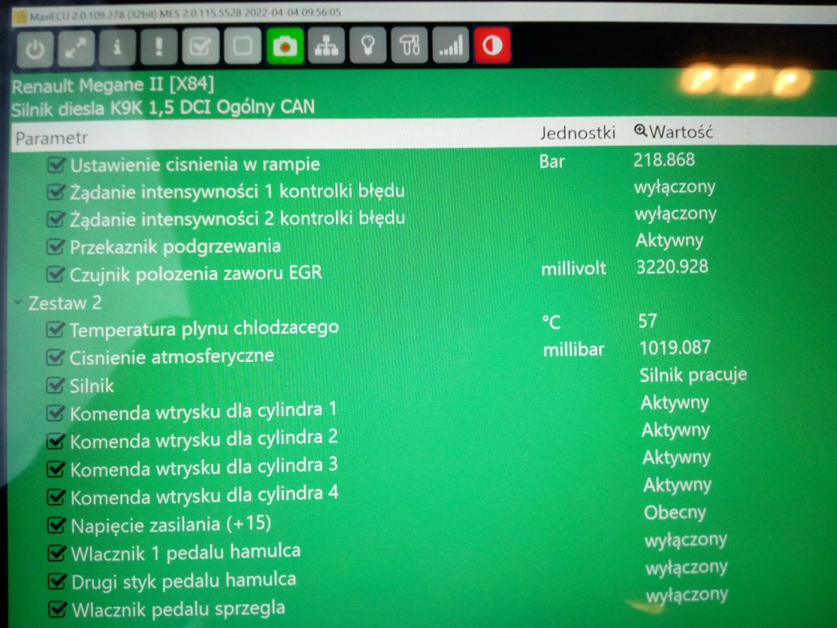

    Korekty wtrysków wstawię przy najbliższej okazji , ale map i EGR nie wiem jak sprawdzić ( dopiero się uczę programu który mam ) mam Maxiecu
    A i jeszcze jedno pytanie mam ( może głupie ale cóż nie wiem ) czy ta "przepustnica" powinna tylko reagować ( zamykać się ) w momencie gaszenia samochodu ? Bo żadnego innego ruchu nie wykonuje Renault Megane 2 1.5dci 106km błąd obwodu powietrza

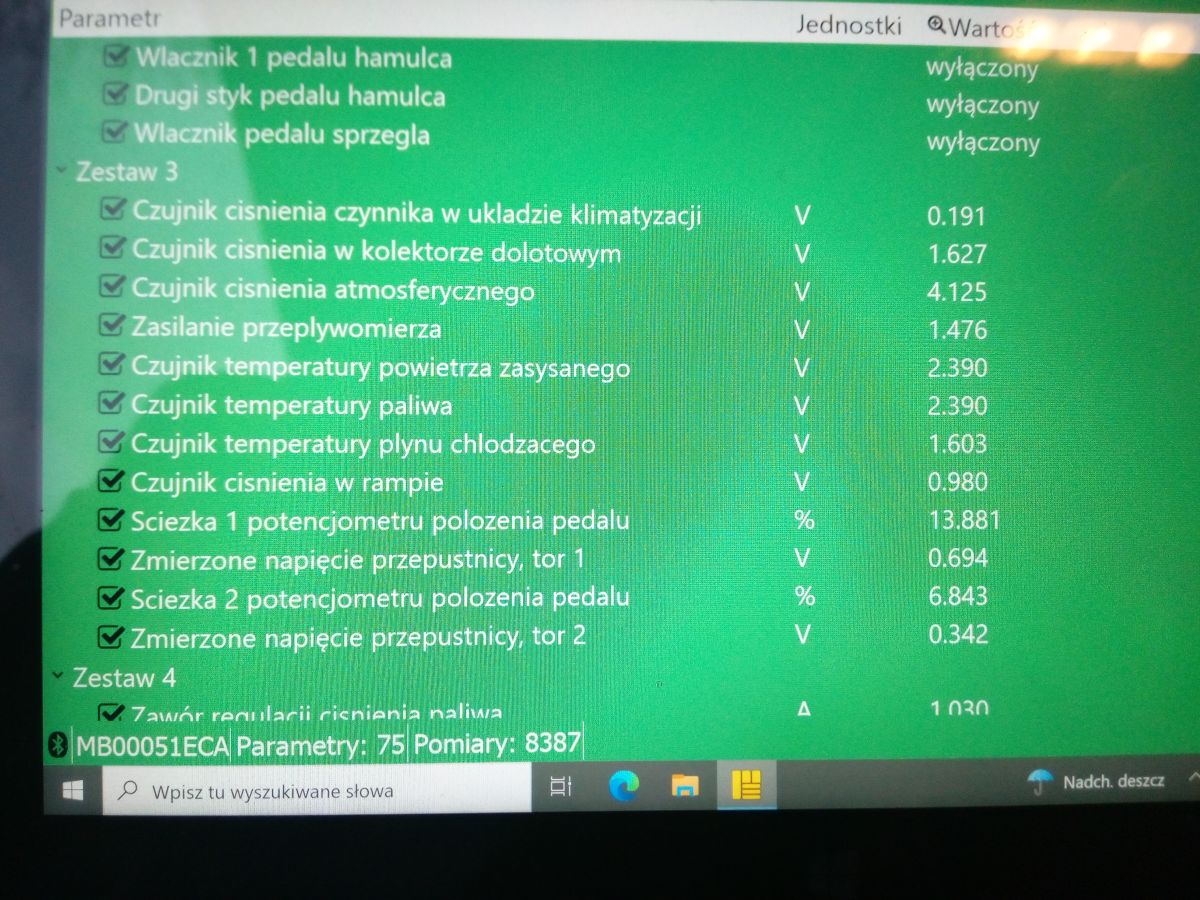

    Dołączam korekty i inne z parametrów Renault Megane 2 1.5dci 106km błąd obwodu powietrza Renault Megane 2 1.5dci 106km błąd obwodu powietrza Renault Megane 2 1.5dci 106km błąd obwodu powietrza Renault Megane 2 1.5dci 106km błąd obwodu powietrza

    Obroty wahają się +/- 10 więc praca silnika bardzo stabilna , żadnego wypadania zaplonu ,
    Silnik również drga bardziej niż każdy inny 1.5 dCi który widziałem została mi do sprawdzenia poduszka od strony skrzyni .
    Przepustnica zamyka się wraz z zgaszeniem , gaszenie przebiega gładko .
    Mocy jest tak jak powinno być .
    Ale to nawet omijając te upierdliwe drgania to kurcze skąd ten błąd df641.?
