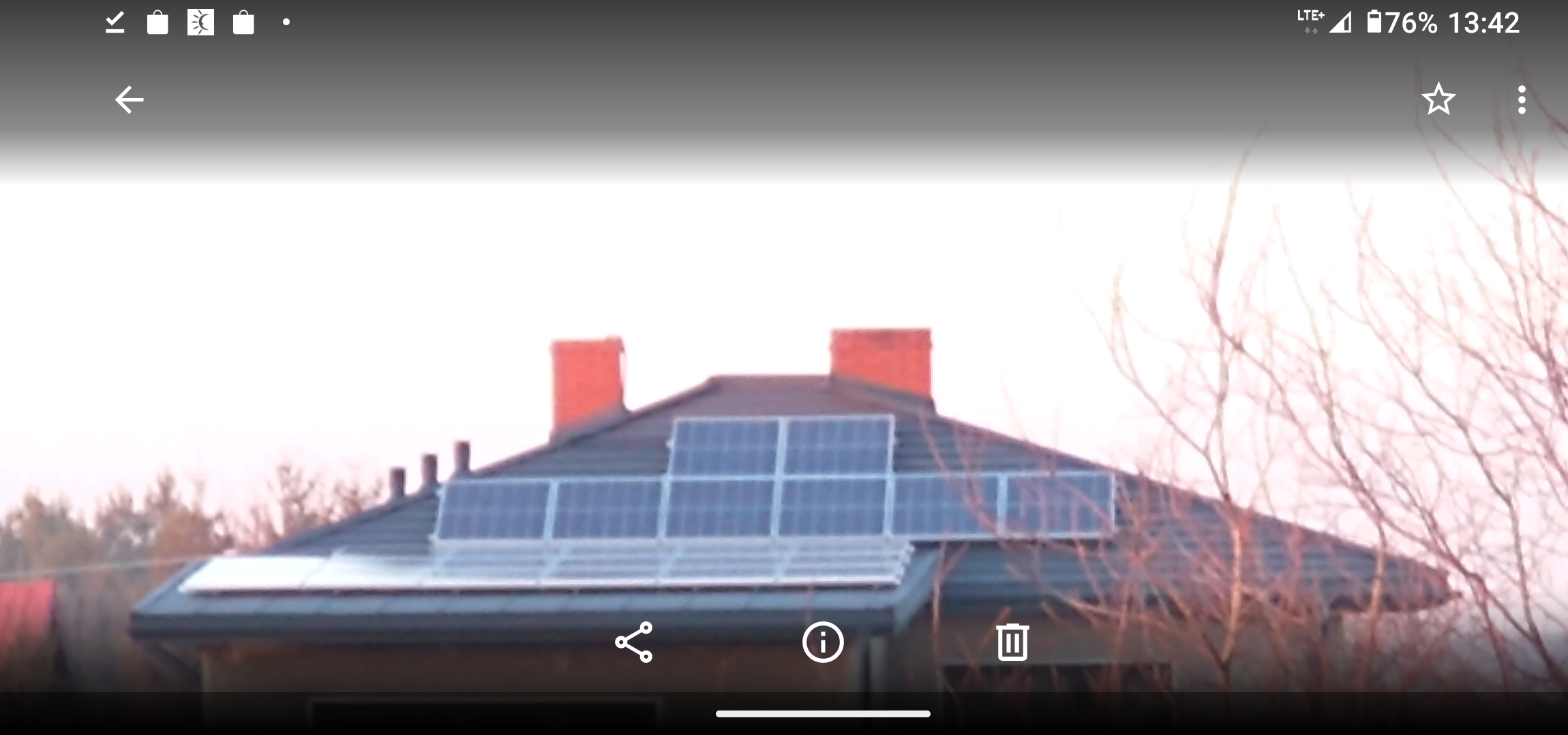

Posiadam instalacje 7.25 KW falowik Deye 7KW max prąd DC 10KW. Chciałbym rozszerzyć ją do 10 KW. 25 paneli jest podpięte na dwóch stringach 8x290w i 17x290w na dwóch połaciach obydwa na południe. Na pierwszej połaci ze spadkiem 23%mogę dolożyc jeszcze jeden panel byłoby 9x290w na drugiej tej płaskiej 6% mam jeszcze miejsce na 7 paneli.
Pytanie jak najlepiej podłączyć kolejne panele ?
kolejny string równolegle wchodzi w grę ?
Jaka różnica procent może być na stringach w Voltach i Watach?
Jeśli zainstaluje na części płaskiej panele mogę je szeregowo podpiąć z tym stringiem że spadkiem 23%?
