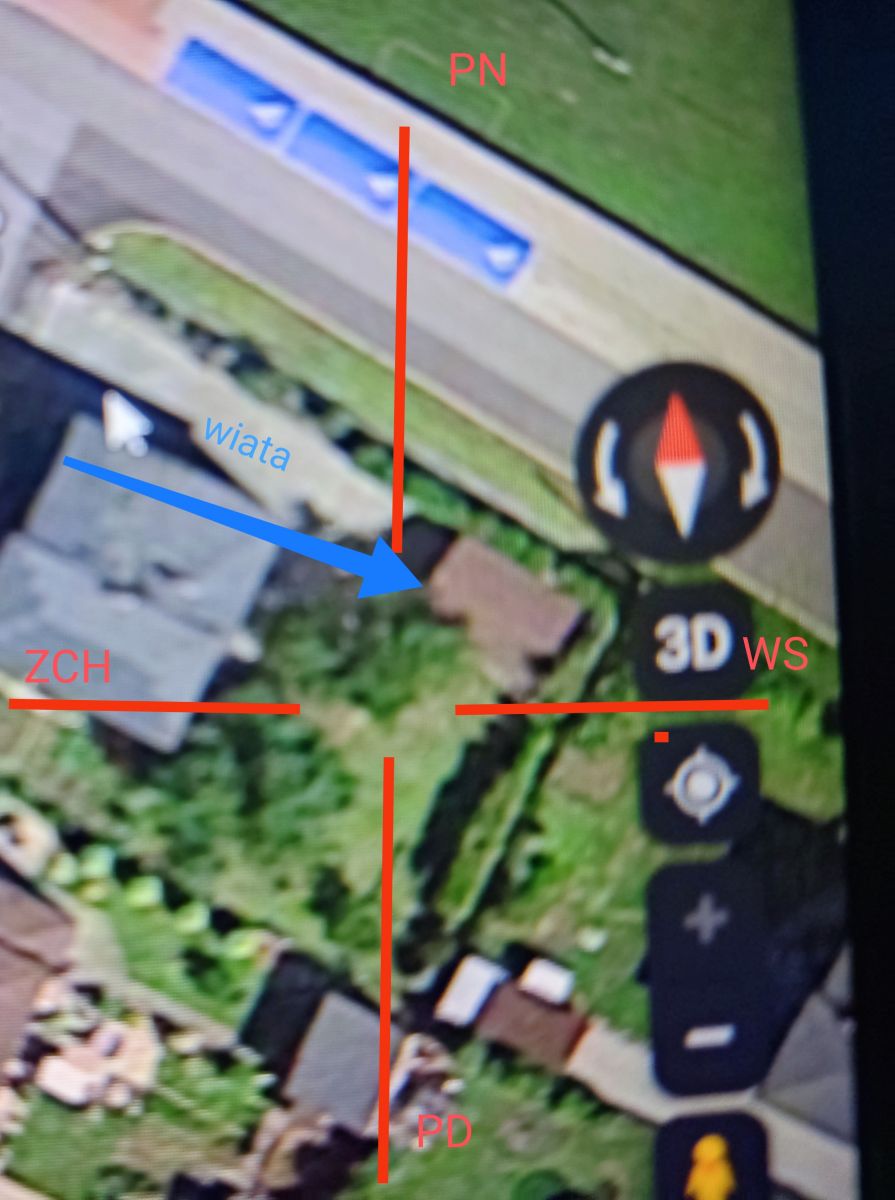

    Krawietz, będę wdzięczny, jeśli coś doradzisz, w załączeniu zdjęcie z opisem. Wystarczy tyle ? Czy jeszcze jakieś zdjęcie wiaty ?
    Panele fotowoltaiczne dach dwuspadowy strony: południowy zachód, północny wschód Panele fotowoltaiczne dach dwuspadowy strony: południowy zachód, północny wschód

    Wychodzi mi jakieś 210 stopni czyli tylko 30 stopni odchylenia od południa..
    6 paneli 450W (2,7kWp) na południowym zachodzie powinno dać uzysk (bez zacienienia) w granicy 2,9 - 3 MWh / rok.
    Taka sama ilość po drugiej stronie o 1MWh mniej. Oczywiście minus straty systemu.
    Ale to oczywiście jakaś tam szybka symulacja i zrobiona dla danych pogodowych z małopolski.
    Jak masz tam jakieś drzewa i inne obiekty które mogą rzucać cień to produkcja spadnie.
    Jeśli masz miejsce to ja bym sugerował tylko stroną południowo-zachodnią.

    No właśnie mam tylko możliwość 6 paneli południowy zachód + 6 paneli północny wschód. To trudny wybór, ewentualnie tylko 6 paneli zamontować na południowy zachód.
    Jakoś do gruntu nie jestem przekonany, a są też pewne ku temu przeszkody.
    Dzięki Krawietz za cenną wskazówkę.

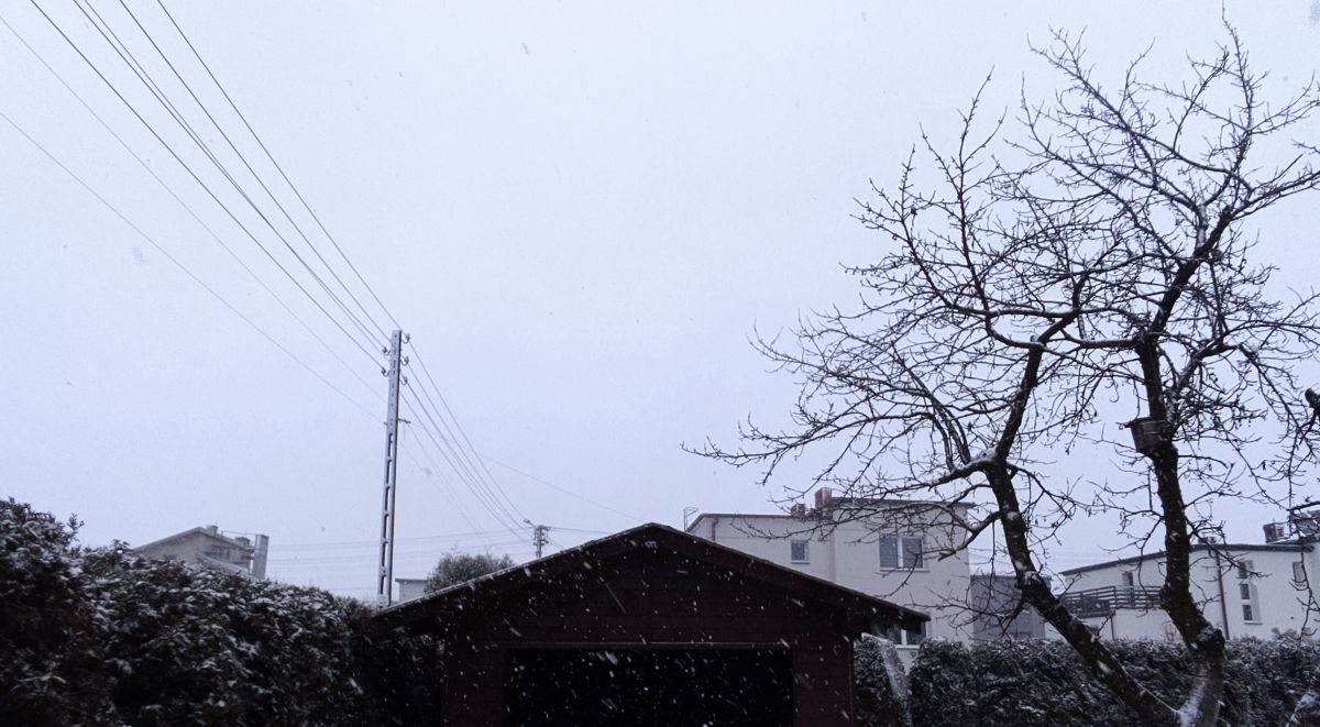

    Na zdjęciu widzę drzewo, które może być problemem.

    A tego kąta dachu jesteś pewien. Jakoś na zdjęciu to nie wygląda na 30 stopni.

    Nie jestem pewien, wydaje mi się, że on może być mniejszy, niż 30 stopni, sądzisz, że jest jeszcze szansa, że może tu jeszcze coś pozytywnego się wyklarować?

    Rabyn, drzewo oczywiście do przycięcia, zmniejszenia, skrócenia.

    Zmierzone ze zdjęcia kątomierzem on-line to tak z 17 stopni wychodzi.. a to sporo zmienia...
    Dla kierunku połudiowy - zachód spada produkcja do 2,8 - 2,9MWh ale rośnie na północny wschód do około 2,4MWh.
    Oczywiście w zimie będzie problem ze śniegiem bo sam nie spadnie zbyt łatwo.

    No i był przedstawiciel firmy montującej fotowoltaikę, stwierdził, że na wiacie jak już to tylko z jednej strony, od południowego zachodu ma sens montaż, ewentualnie tylko 2 panele na rogu dachu od północnego wschodu, a najbardziej zarekomendował na gruncie, bo tam słońce tylko promieniuje do godziny 12:00. Kwestia przemyślenia tego, niestety brak jakichś dokładnych symulacji z jego strony odnośnie możliwego uzysku oraz pokuszenia się o porównanie części dachu południowy zachód vs północny wschód, żeby zobrazować, jak duża pomiędzy nimi jest różnica.

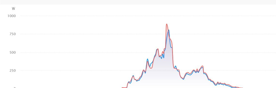

    U kumpla zakładaliśmy w takiej orientacji (początek stycznia) - na razie jest zima więc słońce jest nisko i wstaje na południowym wschodzie to uzyski niewielkie, ale latem będzie ok. Oczywiście strona od zachodu będzie miała lepszą produkcję. tutaj przykład z dzisiaj (na czerwono - zachód). Dach spadek podobny do twojego...

    michal22michal napisał:
    dzięki domelek za tą informację, a ile ten kumpel ogólnie mocy założyć fotowoltaiki ?
    Wszystko od strony północny wschód on ma założone ?
    Kolega ma po 3,6kWp na stronę, aplikacjan na androida 'Sun's path' pokazuje na mapie wędrówkę słońca zimą/latem...
