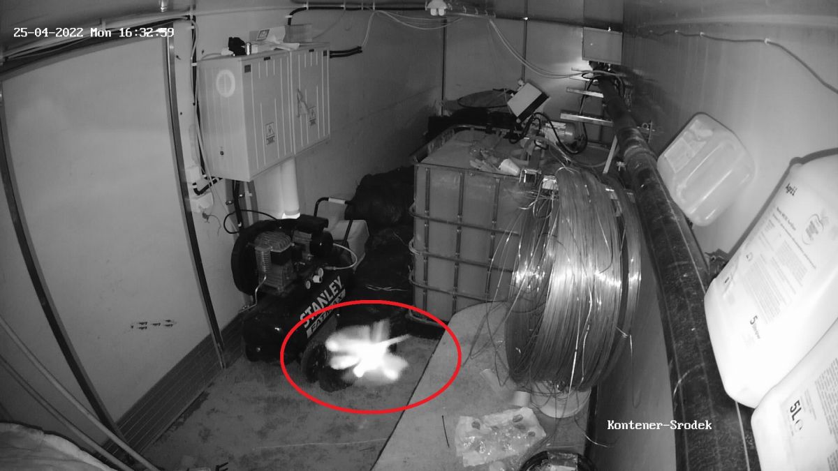

    Zamontowałem i skonfigurowałem monitoring Hikvision tak aby w momencie wtargnięcia wysyłał zdjęcia na mail oraz aby były powiadomienia na aplikację IVMS. Teroretycznie wszytsko jest ok.. ale czy można obniżyć prób czujnika kamery aby wykrywała wtargnięcie dla ludzi a nie dla każdego owada ( komar ćma etc) :) ?
    Przykładowe zdjęcie wtargnięcia :)
    Regulacja czułości czujnika kamery Hikvision - wykrywanie ludzi, unikanie fałszywych alarmów [/img]

    Możesz pobawić się czułością detekcji ruchu, ale to działa w ten sposób, że wykrywa zmianę pewnego zakresu obrazu. Jeśli mucha przeleci tuż przed obiektywem to dla kamery będzie to wielki obiekt.
    Dlatego też do tych rzeczy używa się systemów SSWiN a nie kamer. Jeśli kamera ma wejścia pod czujniki to zastosuj czujnik PIR zamiast detekcji ruchu kamery.
