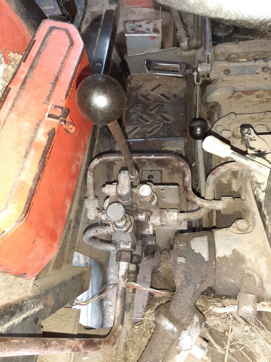

    Chciałbym podlaczyc do MF 255 prasę belujaca, ktora ma 2 przewody hydrauliczne.
    Problem polega na tym że działa tylko dolne wyjście hydrauliczne. W jaki sposób można przełączać miedzy dolnym a górnym wyjściem, żeby nie było potrzeby przepinania przewodów.
    Dodam że rozdzielacz który mam przy Fergusonie to RBS 10-160-PX5RXL
    Z Góry dziękuję za pomoc.

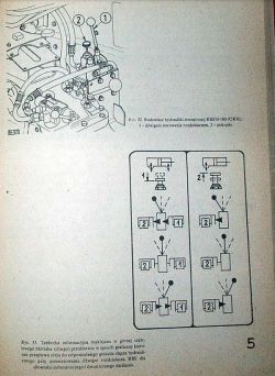

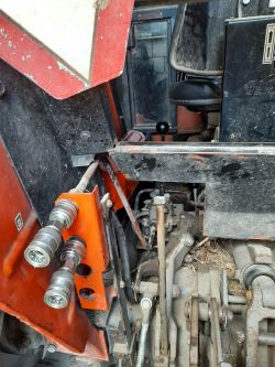

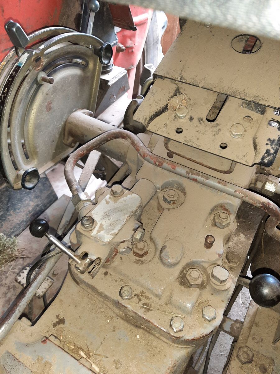

    Troszke inny układ dźwigni, bo jest tylko jeden przycisk. Załączam też zdjęcia.
    Hydraulika zewnętrzna MF 255 - Brak możliwości przełączenia wyjścia zewnętrznego Hydraulika zewnętrzna MF 255 - Brak możliwości przełączenia wyjścia zewnętrznego Hydraulika zewnętrzna MF 255 - Brak możliwości przełączenia wyjścia zewnętrznego
