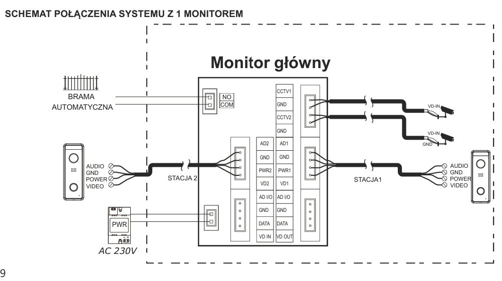

    Witam, kupiłem wideodomofon Vidos M12w. Wszystko w podłączeniu jasne, tylko mam jeden problem w jaki sposób podłączyc kamerę cctv do tego monitora? Co muszę mieć zeby dac obraz na monitor? Mam pociągniety przewod utp z kamery do miejsca gdzie jest monitor.

    Wg instrukcji musisz podłączyć sygnał wideo z kamery pod
    CCTV1 i GND

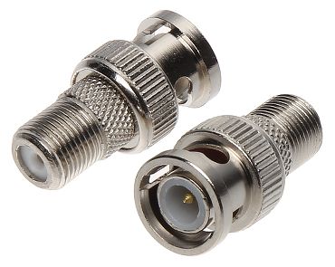

    Z kamery mam przewód koncentryk plus 2 żyły zasilania. Jak połączyć koncentryk do tego monitora? Jakaś przejściówka?

    Przejściówką lub po dziadowsku podłączyć do CCTV1 żyłę środkową, a oplot do GND.

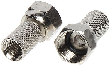

    Masz tam tyle miejsca pod monitorkiem, aby pochować wszystkie przejściówki, złączki itp?
    Jak na moje szkoda miejsca, ale jeśli chcesz to od strony kamery możesz dać wtyk F(warto dobrać odpowiednią średnicę do kabla koncentrycznego)
    Podłączenie kamery CCTV do wideodomofonu Vidos M12w z wykorzystaniem przewodu UTP
    następnie przejściówka BNC-W/F-G
    i na koniec przejściówkę BNC-G/S
