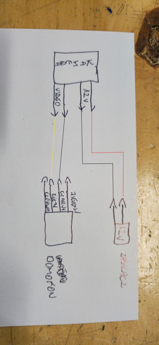

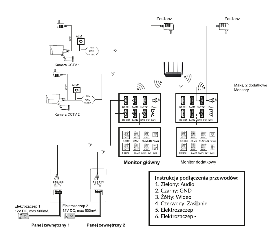

✨ Podłączenie kamery do wideodomofonu VDP-67 wymaga prawidłowego połączenia czterech przewodów wychodzących z monitora: ALM (wejście alarmowe do detekcji ruchu), GND (masa), VIDEO (sygnał obrazu) oraz VCC (zasilanie kamery). Zaleca się zasilanie kamery z osobnego zasilacza 12V ze względu na wydajność prądową, mimo że VCC teoretycznie służy do zasilania kamery. Przewód ALM służy do podłączenia czujki detekcji ruchu, która po wykryciu ruchu podaje masę na wejście ALM, co powoduje włączenie zapisu na karcie SD monitora. Połączenie sygnału obrazu realizuje się poprzez przewody VIDEO i GND, gdzie GND jest masą sygnału obrazu. Ważne jest zachowanie odpowiedniej polaryzacji podczas podłączania przewodów. Schematy połączeń zostały udostępnione w formie linków do obrazków, które ilustrują rozkład przewodów i ich funkcje.
