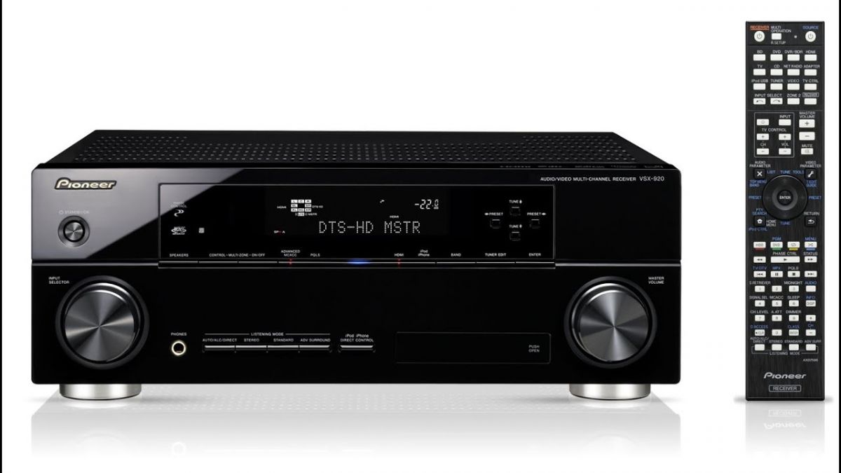

    Witam, mam u siebie używany amplituner PIONEERA który chcę naprawić ale nie wiem z jak poważną usterką mam do czynienia. Wzmacniacz po 20 minutach bezpodstawnie wyłącza się i włącza aż do momentu zawieszenia gdzie nie reaguję nawet na przycisk power i trzeba wyrwać wtyczkę z sieci by wyłączyć wzmacniacz. Co ciekawe amplituner działa długie godziny grając samo radio lub odtwarzając płyty audio poprzez Bluray lub tak samo poprzez USB lub bezpośrednio z IPODA albo transmitując audio po kablu optycznym. Problem zaczyna się po podłączeniu źródła obrazu czy to przez HDMI czy RCA działa kilkanaście minut świeżo po uruchomieniu i się samowolnie wyłącza i włącza tak w kółko aż do zawieszenia wtedy najcześciej wyświetla się sam obraz bez dźwięku. Co według was się dzieje? Dodaję film obrazujący problem.
    lub tutaj szybciej.

    Zacznij od napięć zasilania na wszystkich liniach, możliwe że coś dostaje za wysokie napięcie i po czasie zaczyna wariować. Do obejrzenia wszytkie płytki pod kątem spalenizmy oraz wybrzuszonych kondensatorów. Szukaj też zimnych lutów. Temat będzie trudny w diagnozie bo przyczyna może leżeć w jedym małym elemencie i nie być widoczna. Miałem na warsztacie onkyo który w kółko włączał się i wyłączał co sekundę, kilka godzin zajęło znalezienie winnego. Jeden mały kondesator stracił pojemność i były cuda.
