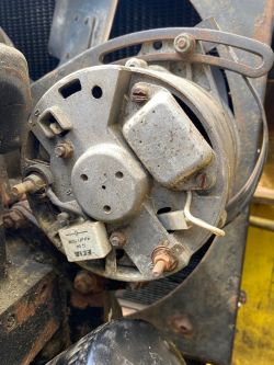

    Witam wszystkich, jako iż buduje maszynę sam, jestem na etapie robienia elektryki. Ciągnę wszystkie kable, mam pytanie jak podpiąć alternator, mógł by ktoś opisać co pod czym się znajduje na wzorze tego ze zdjęcia. Oraz zastanawia mnie jak podłączyć zegar obrotów silnika. Silnik stary John Deere, ale nigdzie nie ma żadnego czujnika przy wale, który by to mierzył, możliwe jest, że wzięte to jest z alternatora?

    Do zacisku śrubowego B+ podłącz napięcie z akumulatora, przewód 6-10²
    Lewa górna końcówka konektorowa D+, to jest zacisk kontrolki ładowania.
    Dolna końcówka W, to jest wyjście na obrotomierz, jeżeli jest elektroniczny.

    Napięcie do zacisku B+ musi być stałe, może być z rozrusznika (gruby przewód), lub z akumulatora.

    Idzie na żarówkę (kontrolkę ładowania) i do zacisku D+ na alternatorze.

    Podłączyłem obrotomierz lecz mam problem że nie chce ruszyć dopóki nie podam na chwile plusa do styku S, dopiero wtedy alternator załącza sie. Drugie pytanie jak podłączyć styk D+? Ponieważ u mnie kontrolka ładowania ma stały plus a załączana jest minusem,a jeśli się nie myle to styk D+ to plus .

    A czy nie ma czegoś takiego jak wzbudzenie alternatora?
  • #17 20041427
    stachu_l
    Posty: 2981
    Pomógł: 480
    Ocena: 1125
    Jest i generalnie jest zasilane przez D+. Przed rozruchem silnika D+ jest zasilane przez kontrolkę ładowania (i dlatego świeci przy zatrzymanym silniku). Takie zasilanie jest wystarczające do generacji napięcia po włączeniu silnika, wytwarzane napięcie trafia na B+ ale także na D+ i dzięki temu napięcie wzbudzenia rośnie co powoduje dalszy wzrost napięcie na D+ aż regulator zatrzyma ten proces gdy napięcie osiągnie zakładany poziom.
    Styk S jest często stykiem "sense" i służy do pomiaru napięcia akumulatora aby kompensować spadek napięcia na kablu łączącym alternator z akumulatorem. To złącze pobiera mały prąd więc cienkim przewodem jest połączony z klemą (+) na akumulatorze. Przewód jest cienki więc bywa zabezpieczony bezpiecznikiem - z tych najmniejszych (7,5A, 10A)
    Tu jest opis zacisków alternatora - nie wiem czy obejmuje wszystkie ale pewno wiele wersji:
    https://www.draaitauto.pl/alternator-3.html
