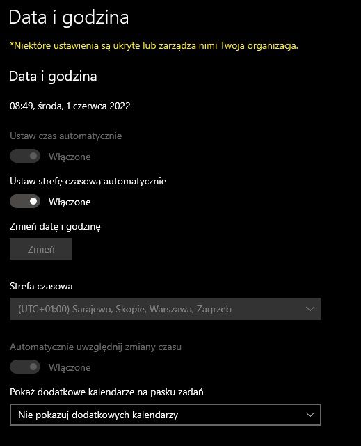

    mam bardzo dziwną a zarazem śmieszną sytuację na serwerze, zegarek cały czas spóźnia się o ok. 3 min. Opcja "Ustaw czas automatycznie" w ustawieniach/data i godzina jest niedostępna. Zmienię czas w panelu sterowania na prawidłowy i po 24h z powrotem wraca na "opóźniony". Szukałem odpowiedzi na internecie, zmieniałem w rejestrze i itp. i nie pomogło. Ktoś ma może pomysł na inne rozwiązanie?

    Masz wyłączoną usługę synchronizacji czasu i czas jest prawdopodobnie brany ze sprzętu, a ten zegar nie jest dokładny ;) Lub synchronizacja nie może się skomunikować z serwerem NTP. Poszukaj w logu systemowym komunikatów o błędach. Czy to jest serwer w domenie?
    Wykonaj komendę:
    W32tm /query /status /verbose
    i zobacz jakie informacje Ci się pojawią
    Ogólnie to poczytaj tutaj: https://docs.microsoft.com/en-us/windows-serv...rvice/windows-time-service-tools-and-settings

    Tak jest to serwer w domenie, przed nim jest tylko UTM na zewnątrz sieci.
    Po wpisaniu komendy otrzymałem:
    Leap Indicator: 0(no warning)
    Stratum: 1 (primary reference - syncd by radio clock)
    Precision: -23 (119.209ns per tick)
    Root Delay: 0.0000000s
    Root Dispersion: 10.0000000s
    ReferenceId: 0x4C4F434C (source name: "LOCL")
    Last Successful Sync Time: 01.06.2022 12:18:25
    Source: Local CMOS Clock
    Poll Interval: 6 (64s)
    Phase Offset: 0.0000000s
    ClockRate: 0.0156250s
    State Machine: 0 (Unset)
    Time Source Flags: 0 (None)
    Server Role: 576 (Reliable Time Service)
    Last Sync Error: 1 (The computer did not resync because no time data was available.)
    Time since Last Good Sync Time: 437307.3886601s
