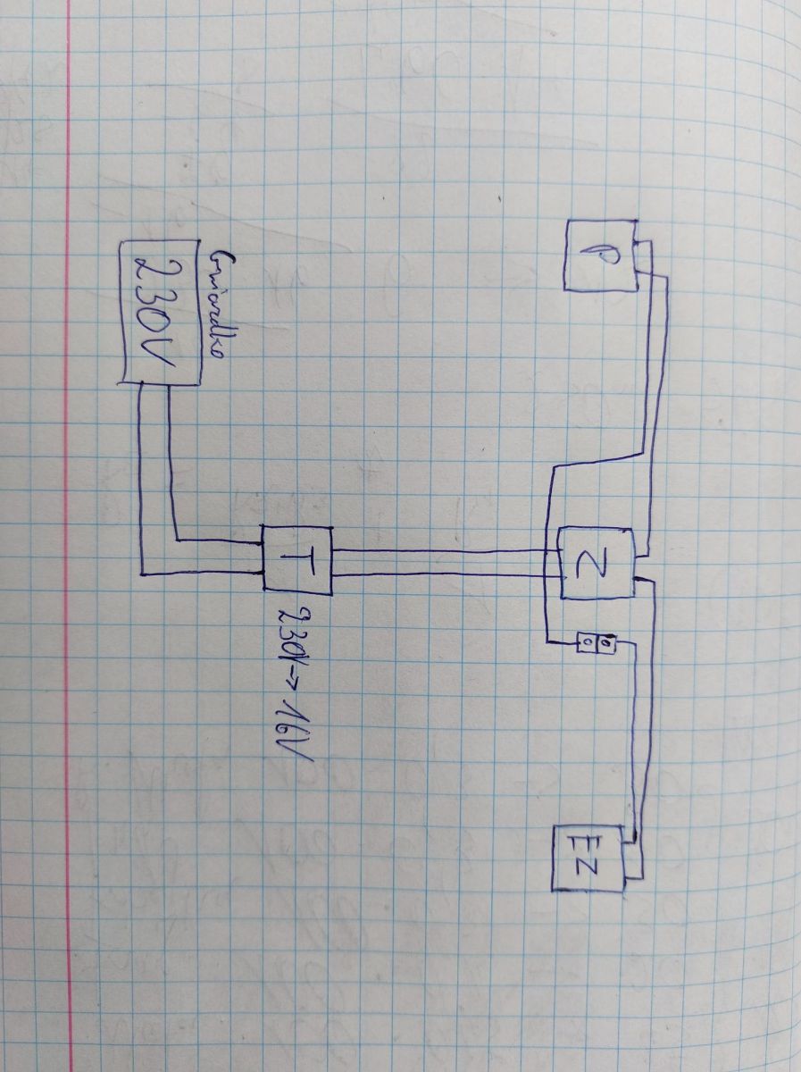

  • #14 20047626
    paulina222003
    Posty: 3
    Jak już masz polutowany zasilacz, to podłączasz do niego transformator (230V/16V). Na wyjściu tego zasilacza masz 12V, z niego zasilasz elektro-zaczep, otwierany z włącznika monostabilnego.[/quote]
    Jak pamiętasz to noże mógłbyś prowizorycznie narysować schemat jak mniej więcej wyglądał. :))
  • #15 20047759
    szerman_34
    Poziom 7  
    Posty: 12
    Ocena: 13
    Jak pamiętasz to noże mógłbyś prowizorycznie narysować schemat jak mniej więcej wyglądał. :))[/quote]
    Zasilacza czy całej instalacji?
  • #16 20048427
    Elektronik2115
    Posty: 1
    Zasilacza czy całej instalacji?[/quote]
    Fajnie byłoby zobaczyć oba schematy.
  • #17 20048979
    szerman_34
    Poziom 7  
    Posty: 12
    Ocena: 13
