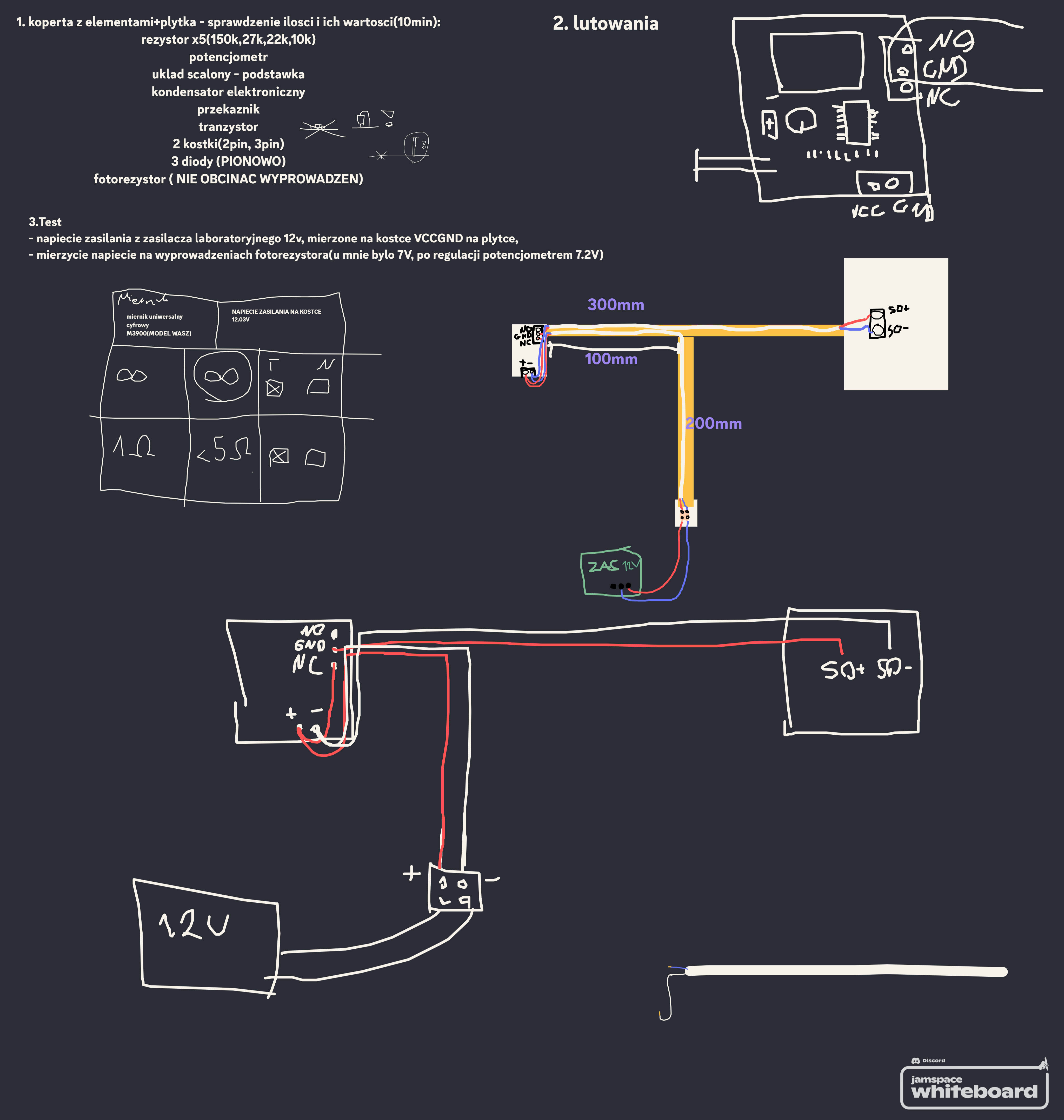

    miałem teraz praktykę jest płytka do zlutowania są dwa korytka jedno 30cm drugie 20cm wszytko na rysunku i trzeba zlutowac płytkę zrobić pomiar ile jest v na wejściu potem obok korytka podłączyć sygnalizator i kable jak połączenia wszystko na schemacie giga łatwe

    >>21570554 elementy diody rezystory kondensator uklad scalony fotorezystor budowalo sie wlaczyk dla sygnalizatora ze jak zakryje sie fotorezystor to sygnalizator gasnie

    >>21570847 jak już tak chcesz wiedzieć to była płytka pcb bez symboli elektronicznych. trzeba było "na pałę" lutować każdy element.

    tak to jest normalne ze ta płytka nie działa, źle dobrali elementy i tam na dzielniku napięcia z tego co zrozumialem nie ma wystarczającego napiecia, nam mowia zebysmy na zasilaczu troche wieksze napiecie dali
