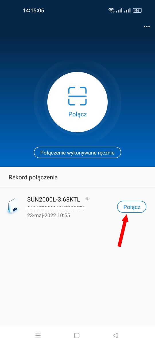

    @waldek8358, po pierwsze, czy masz na falowniku ustawioną sieć WiFi taką jaką masz w domu.
    Jeżeli tak to w apce SUN 2000 wskazujesz tą sieć, poniżej kolejne posunięcia po uruchomieniu SUN 2000, tak jest na fonie z andkiem.
    Pierwszy ekran, jeżeli fon nie jest połączony z Twoim WiFi

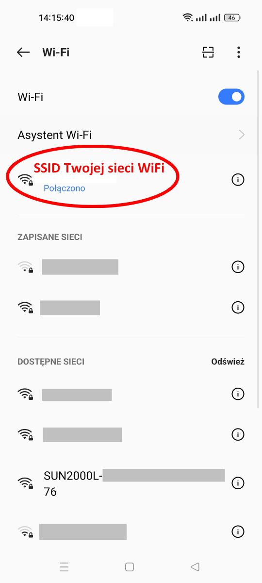

    Drugi ekran wybierasz swoje WiFi
    Jak połączyć się z falownikiem SUN2000 przez aplikację FusionHome?

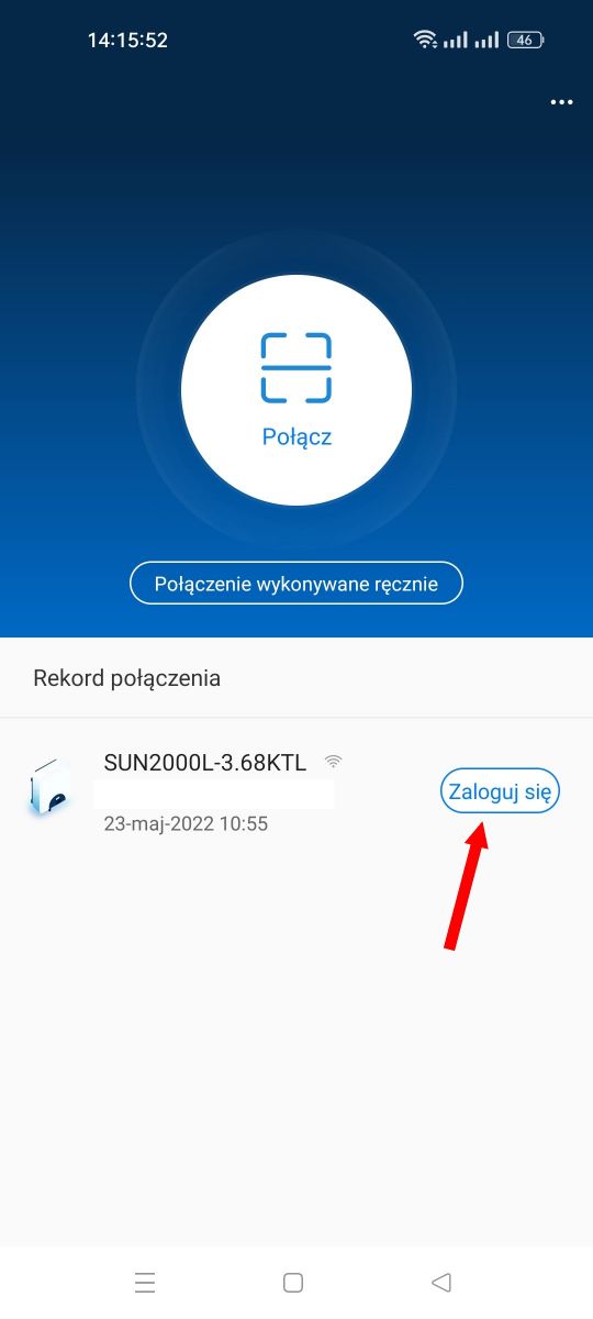

    Trzeci ekran klikasz na Zaloguj się, pojawi się czwarty ekran do logowania, Login z automatu Instaler/Instalator, hasło 00000a, tak jest na smartfonie z androidem.

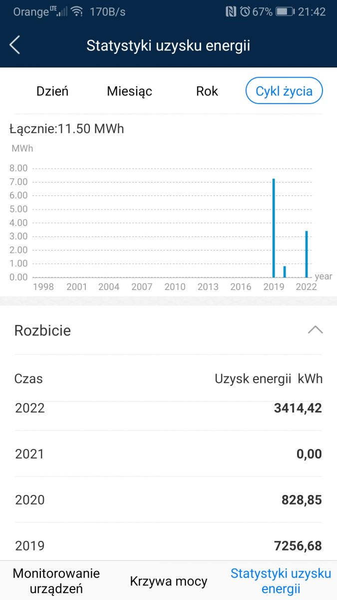

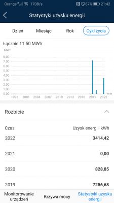

    ....i tak właśnie jest. Mam wbudowaną apkę SUN2000, sorry ale dopiero teraz to zauważyłem...Myślałem, że nazwa SUN2000-6KTL-M0 na górnej belce to nazwa mojej sieci a to nazwa tej apki SUN2000..
    Wszystko ok...sorry jeszcze raz.
    Tak prawdę mówiąc, teraz po zalogowaniu odnalazłem zapisy z historii, ale mam dziwne uczucie , że coś jest nie tak...
    Fotowoltaikę zakładałem we wrześniu 2020 i taki zapis odnalazłem.
    Zapis z roku 2021 równał się 0 ..? !
    Zapis z roku bieżącego jest ok....
    ale co najdziwniejsze , że pojawia się też zapis z roku 2019 (gdzie każdy miesiąc równa się 0,00) cały rok to 7256,68 kWh, a jak pisałem kupiłem cały sprzęt w roku 2020...Co to może znaczyć..? Czyżby instalator sprzedał mi już wcześniej używany falownik..? Co o tym można sądzić..?
    W statystykach Cykl życia u mnie też jest taki bubel, pokazuje produkcję z 2019 r, rok 2021 z produkcją 0, a mam instalację od sierpnia 2020 r, przełącz na Rok i sprawdzaj poszczególne lata, u mnie się zgadza.
