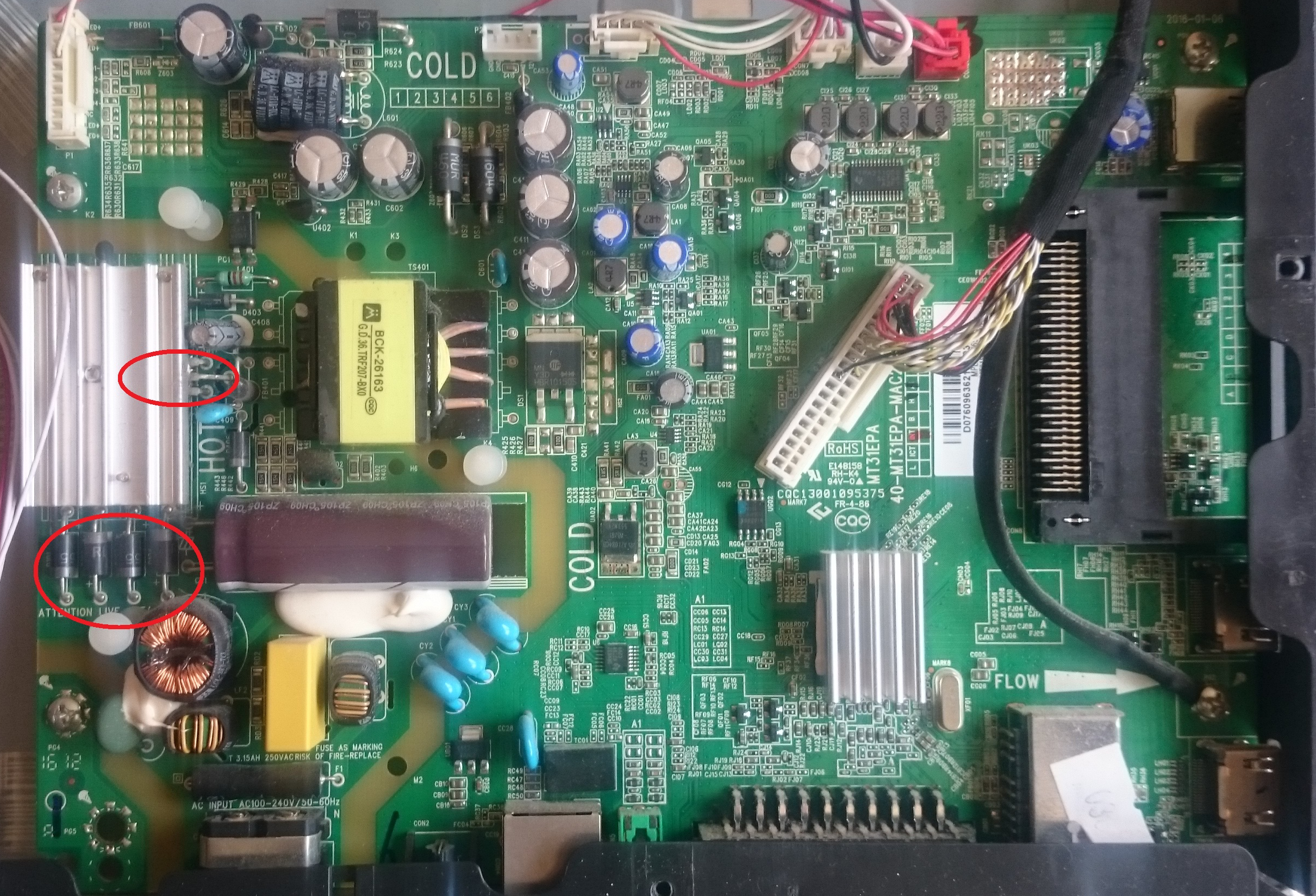

    Posiadam telewizor marki Thomson 32HB3103 polskiej produkcji, ostatnio chciałem po dłuższej przerwie w użytkowaniu go sprawdzić czy będzie odbierał TV w nowym systemie, a on nie reaguje na pilota... Pilot sprawny - sprawdziłem komórką. Zdjąłem obudowę płyty głównej i stwierdziłem po pomierzeniu miernikiem, że jest spalony bezpiecznik 3,15 A, więc z braku takiego samego wlutowałem bezpiecznik 3A. Po podłączeniu bezpiecznik natychmiast strzelił niczym petarda. Wobec tego wyjąłem płytę główną i stwierdziłem po obejrzeniu pod lupą osmalenie nóżek i laminatu płyty głównej przy elemencie oznaczonym BCK-26163 (dodatkowe oznaczenia pod kreską to: G.D.36.TRF207-BX0), który z jednej strony ma 4 wyprowadzenia (przy nich jest osmalenie), a z drugiej 5 wyprowadzeń do płyty głównej. Na tyle co się znam na elementach elektrycznych, to mój zasób wiedzy wskazuje, że jest to najprawdopodobniej transformator.
    Czy Ktoś spotkał się z takim problemem i czy takie objawy mogą świadczyć iż to ten element jest przyczyną tak wybuchowego palenia bezpieczników?
    Dołączam zdjęcie wylutowanego (z trudem-bo twardy lut) elementu.
    Proszę o wypowiedzi.

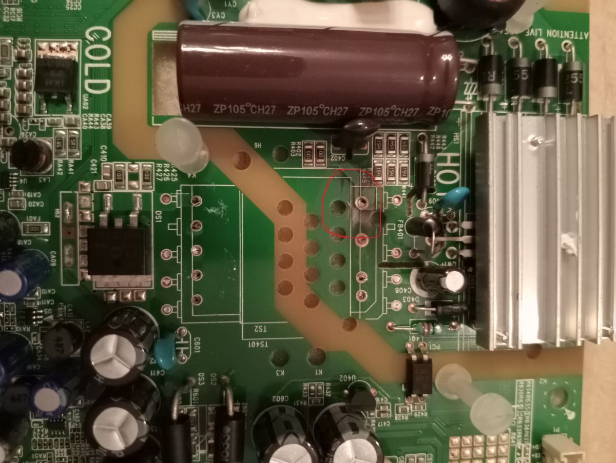

    Na 99% ten element jest sprawny. Wrzuć zdjęcia miejsca z którego usunąłeś ten transformator.

    Witam. Raczej nie wina tego trafka. Elementy na piewotnym uszkodzone...mostek, klucz, diody...

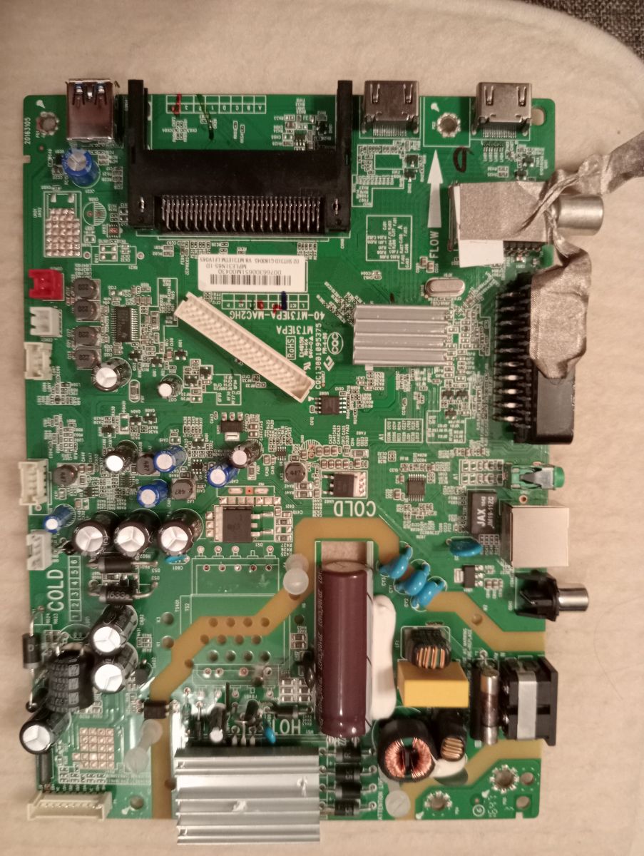

    Dodaję 2 fotki: tam gdzie jest czerwona obwódka było osmalenie płyty. Telewizor Thomson pali wybuchowo bezpiecznik na zasilaniu Telewizor Thomson pali wybuchowo bezpiecznik na zasilaniu
    Najednym zdjęciu jest cała płyta, na drugim tylko rejon gdzie był wlutowany transformator.

    Miernik w dłoń i sprawdzaj elementy na których nie powinno być zwarcia a jednak występuje. Szukaj tylko po pierwotnej stronie trafa. Głównie tranzystor i kondensatory. Zaraz obok tego miejsca osmolonego jest czarny element przypominający kondensator, sprawdź czy czasami z niego coś nie wybuchło.

    ... no cóż... te diody zewnętrznie wyglądają cacy, natomiast nie wiem co to może być ten pionowo wlutowany element oznaczony FB401, który jest w pobliżu miejsca osmalonego. Jeśli chodzi o te 4 diody, to jakie powinny być pomiary i jak to mierzyć?
    Mam miernik cyfrowy tylko proszę o wyjaśnienie jak je mam pomierzyć (nie jestem ani elektrykiem, ani elektronikiem)... Jak coś jest spalone lub osmalone to wykryję, ale na diagnostyce elektroniki to nie za bardzo się znam.
    Więc ten transformator to już na straty, bo niestety obudowa wyprowadzeń się połamała, tylko skąd te sadze na jego wyprowadzeniach?

    Dziękuję za wypowiedzi i cierpliwość, a co do posługiwania się miernikiem, to wiem co nieco. Rzeczywiście chyba nie dam rady tego zrobić choćby z tego powodu iż jest to lutowane twardym lutem, któremu ledwo daje radę zwykła lutownica, a poza tym zapewne nie zdobędę samego transformatora, bo już wpisywałem go w Google i nic nie znalazłem.
    Kupiłem całą płytę... czy będzie pasowała zobaczę jak ją wmontuję. Porównałem oznaczenia i niektóre się różnią, ale główne oznaczenia są te same.
