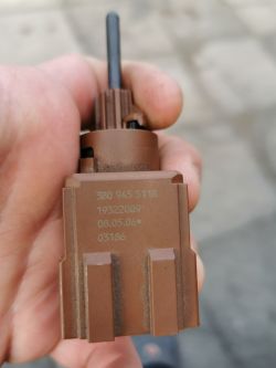

    Witam, mam problem z włącznikiem świateł stop, zaczęło się od kontrolki epc oraz nie działającego stopu, czujnik raz działał dobrze i kontrolka zgasła a po chwili znów się zapalała i światła stop w samochodzie nie działały.
    Kupiłem więc nowy wyłącznik, i nic zero reakcji, wymieniłem na inny również nic.
    Postanowiłem kupić lepszej jakości zamiennik który ma nawet napisany numer części identyczny z oryginałem, efekt po podłączeniu jest taki, że stop świeci cały czas.
    W samochodzie jest złącze 4 pin, jeśli w 1 oraz 4 pin wpinam wyłącznik krańcowy to stop działa bez zarzutu.
    Nie mam pojęcia do czego służą dwa środkowe piny, oraz dlaczego trzeci już wyłącznik nie działa jak należy.
    Ktoś ma jakieś sugestie lub podpowiedzi?.

    Witam. Akutat vw bora w moim przypadku. W zasadzie(sprawne rączki) ten włącznik jest rozbieralny, tak wiem że nowy nie jest drogi, ale ich wykonanie czasem jest liche. Kiedyś kupiłem nowy. Po tygodniu przestał działać. Rozebrałem stary, wyczyściłem. Od miesiąca działa bez problemu. Styk roboczy stopu 1-4 był w dobrym stanie. Drugi styk 2-3 też warto sprawdzić. Ważne też dobrze wstawić ten czujnik, by się ustawił odpowiednio. Może temu u Ciebie świeci się stop non stop. Nie wiem też jaki masz. Warto też sprawdzic wtyczkę.
    Mam gdzieś fote rozebranego tego czujnika.
  • #3 20052137
    ddamianekk18
    Posty: 650
    Ocena: 49
    Przecież logiczne jest, że nic nie będę montował i ustawiał skoro wyłącznik to zwykła krańcówka którą mogę w rękach przycisną i sprawdzić działanie.
    Wtyczka, pisałem już, że 4 pin.
    Jaki masz numer części? Różnią się one końcową literą, występuje tam A, B, C, D,
    Wrzuć to foto jeśli możesz to porównam z tym który ja rozebrałem.

    Nie jest to tak do końca zwykła krańcówka, działa dopiero po wstawieniu. Ale wydaje sie ta sama jak patrze gogle (pokaż ją, tą oryginalną co była). Jeżeli jest to ta co ja mam to nie jest możliwe jej sprawdzić. Tam po przekręceniu w otworze(trzpień ustala, ustawia się do skrajnego położenia) montażowym dopiero ona zaczyna działać poprawnie, bo inaczej trzpień jest luźny. Musi się przesunąć plastikowa otoczka, zaczep.
    Screen mój.

    Ja mam coś takiego VW Fox: kontrolka EPC, wyłącznik świateł stop - trudności z wymianą i działaniem

    No właśnie... Czy to oryginał? Chyba nie do końca.
    Takie powinny być chyba
    • VW Fox: kontrolka EPC, wyłącznik świateł stop - trudności z wymianą i działaniem 20220608_014410.jpg (1.99 MB) Musisz być zalogowany, aby pobrać ten załącznik.

    Oryginał, oryginał, jeśli chodzi o foxa to na pewno bo widziałem inne używane oryginały do tego modelu na necie.
    To co Ty pokazujesz być może jest do innego VW lub audi, ten wyłącznik miał zastosowanie w wielu innych samochodach grupy waga.
    Ten który pokazałeś to najczęściej kopiowany i najłatwiej dostępny w sklepach motoryzacyjnych, a od oryginału różni się nawet budowa.
    P. S to co jest na aukcji allegro ma dwa pin, w dodatku środkowe piny.
    Więc nie ma prawa działać to w Foxie.
