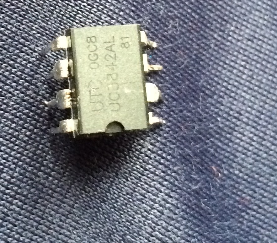

    Witam. Poszukuję układu UTC UC3842AL oryginał lub zamiennik, ale jeżeli to możliwe nie z Chin.
    Coś sam z nalazłem ale trochę się różnią, więc zadam pytanie na forum dla początkujących.

    Standardowy UC3842 nie podejdzie?
    Pochodzi z zasilacza o konstrukcji przetwornicy?

    Ostatnia literka, "L", jest dla nas bez znaczenia.
    Pozostaje kwestia tego, czy producent kryjący się za brandem UTC produkował układ scalony UC3842A w 100% zgodny z produktem o tym symbolu innych producentów. Co prawda rzadko są różnice, ale to też da się zweryfikować porównując noty katalogowe.
    Podaj Swoje propozycje, spróbujemy wspólnie dokonać weryfikacji i dobrać zamiennik.

    Ja mam/mogę mieć następujące (wszystkie dostępne w Polsce w tme)
    https://www.tme.eu/pl/details/uc3842n/regulatory-napiecia-uklady-pwm/texas-instruments/
    https://www.tme.eu/pl/details/uc3842bng/regulatory-napiecia-uklady-pwm/onsemi/
    https://www.tme.eu/pl/details/uc3842bn/regulatory-napiecia-uklady-pwm/stmicroelectronics/
    Niestety z literką A nie są dostępne w normalnym czasie (chociaż na stronie TI widnieją jako aktywne ale nie do kupienia).
    Podczas poszukiwań była tez propozycja wyszukiwarki aby zamiast UC3842A zainteresować się układem TI TL3842B (w tme jest P), tylko tam Vo=35V (uc3842N 30V), a Input Voltage max=5.5V (uc3842 2.5V)
    Wklejam:
    W układzie zasilacza impulsowego pracował układ UTC UC3842AL. Trudno dostępny, jeżeli wogóle. Posiadam inne układy kontrolera PWM. Np: UC3842N Texas Instrument. Z porównania parametrów wynika, ze wiele z nich jest identycznych, oprócz:
    a. Output short circuit - dla UTC jest -100, -150, -245 mA (min, typ, max)
    dla TI jest -30, -100, -180 mA (min, typ, max)
    b. UTC - Line Regulation ΔVREF 12≦VIN25V 6 - 20 mV (typ, max)
    UTC - Load Regulation ΔVREF 1≦I OUT =20mA 6 - 35 mV (typ, max)
    TI - Line regulation 12 ≤ VCC ≤ 25 V 6 - 20 mV
    TI - Load regulation 1 ≤ IVREF ≤ 20 mA 6 - 25 mV
    c. UTC - Start-up Current Ist - 0.12 0.3 mA (typ, max)
    TI - IVCC Start-up curren Ivcc - 0.5 - 1 mA (typ, max)
    d. UTC - Power dissipation - 1250 mW
    TI - 1000mW
    CZy mogę tego UTC zastąpić tym ti?
    Może mi ktoś wyjaśnić co oznaczają te parametry i czy mają duże znaczenie przy zastąpieniu? Trzeba zmieniać peryferia?
    To jest prąd zwarciowy. W naszym przypadku możemy przyjąć ten parametr za nieistotny. Rozpatrujemy stan normalnej pracy, nie zwarcia wyjścia tego układu.
    W tym układzie różnica ta jest w ogóle nieistotna.
    TI - 1000mW
    Mieści się, do tego z dużym zapasem.

    Obudowa to DIP8. L na końcu to- Lead Free, A nie do końca wiem.
    Ze strony TI: UC3842N Single ended 500KHz current mode PWM controller with 16V/10V UVLO 100% duty cycle, 0C to 70C
    Optimized for off-line and DC-to-DC converters
    Low start-up current (< 1 mA)
    Automatic feedforward compensation
    Pulse-by-pulse current limiting
    Enhanced load-response characteristics
    Undervoltage lockout with hysteresis
    Double-pulse suppression
    High-current totem-pole output
    Internally trimmed bandgap reference
    Up to 500-kHz operation
    Error amplifier with low output resistance
    Ze strony UTC: UC3842A VccON typ=16V, VccOFF typ 10V
    *Low Start Up Current ( Typical 0.12mA )
    *Automatic Feed Forward Compensation
    *Pulse-by-Pulse Current Limiting
    *Double Pulse Suppression
    *High Current Totem Pole Output to Drive MOSFET
    Directly
    *Internally Trimmed Band Gap Reference
    *500kHz Operation
    W tych UTC z literką A jest mowa o ograniczeniu prądu 'Pulse by pulse", w tych z literką B "cycle by cycle", jeśli to coś zmienia.
    Do Mateusz-Konstruktor.
    Dziękuję za objaśnienie tych parametrów. Ma Pan może jakiś link do objaśnień działania, chętnie poczytam.
    Według Panów mogę zamontować ten układ TI jeden do jeden?
    Czy ktoś pomógł by mi jeszcze odkodować datę tego układu. W datasheet nic na ten temat nie znalazłem. Kod daty to 0GC8.

    Data produkcji nie da Ci praktycznie żadnej użytecznej informacji.
    Tak, "L" oznacza po prostu produkt pozbawiony zawartości ołowiu. Sprawa analogiczna do np. farb kupowanych podczas remontu i kwestia poza istotą problemu.
    Nie rozumiem tego fragmentu Twojej wypowiedzi:
    Piszesz najpierw "B", potem przyrównujesz do "N", by na koniec podać symbol pozbawiony litery.
    Przede wszystkim sprawdź napięcie zasilania, bo tu może być definitywny problem.

    Więc tak. Po wpisaniu w wyszukiwarkę frazy "UC3842AN" (układ od TI {również niedostępny} najbardziej zbliżony symbolem i parametrami do poszukiwanego/niedostępnego nieszczęsnego UTC UC3842AL), pojawiła się odpowiedź zwrotna z wyszukiwarki "poszukujesz układu UC3842AN? Może zainteresuje cię układ TL3842B - i link do strony TI z tym układem".
    Parametry ten układ ma podobne bardzo oprócz tych wyróżnionych przeze mnie, czyli Vo i Vin. W Polsce nie jest dostępny ten zaproponowany układ TL3842B tylko TL3842P stąd porównanie. Na końcu bez literki, moja niechlujność w szybkim pisaniu, przepraszam.
    Napięcie zasilania to 18V według schematu.
    Data nie jest mi faktycznie potrzebna, ale oprócz strony oficjalnej gdzie jest jeden datasheet, na stronie alldatasheet jest kilka rewizji tego układu, i dało się zauważyć niewielkie zmiany pewnie mniej istotnych parametrów. Więc można by wybrać jak najbardziej właściwy.

    Na "najpopularniejszym portalu aukcyjnym" znalazłem właśnie kilka ofert UC3842A i proponuję iść tym śladem.
    Oczywiście możesz też szukać wśród sklepów i dystrybutorów mających swe strony internetowe.
    Spodziewam się 99%, jeśli nie 100%, zamienialności w przypadku innych producentów.
    Kolejne literki po "A" najprawdopodobniej będą zupełnie bez znaczenia w naszym przypadku.
    Tym niemniej trzeba też to sprawdzić. Zazwyczaj chodzi o parametr analogiczny do tego "produkt bezołowiowy", np. typ obudowy.
