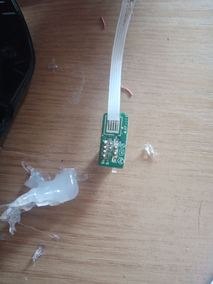

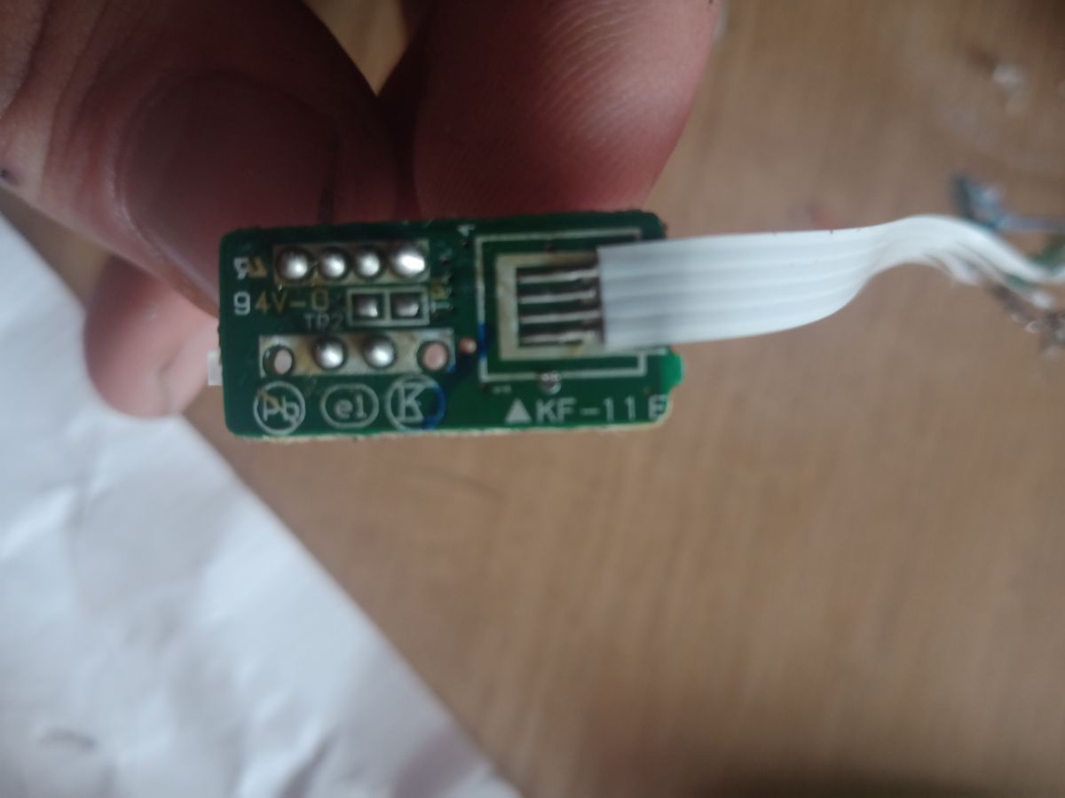

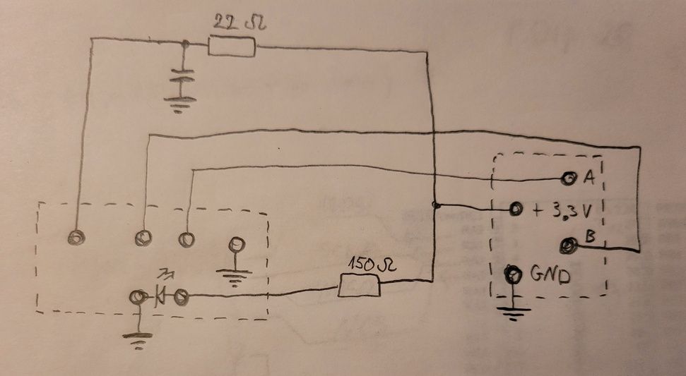

    Witam robię kierownice na bazie Arduino Leonardo pedały działają lecz obrót kierownicy nie lampka w enkoderze też się nie świeci podłączyłem ten enkoder tak jakby to był enkoder od drukarki canon bo taki był na schemacie lecz nie działa i obstawiam że to wina złego podłączenia wie ktoś może który pin od czego jest

    Niestety jest tam podany inny enkoder prawdopobnie ma inne ułożenie tych pinów

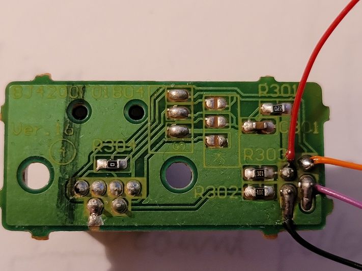

    wrzuć wyraźne zdjęcie, z którego da się odczytać ścieżki, to można będzie coś wywnioskować. Drugą stronę również, bo tam pewnie są rezystory, itp.
    Zapomnij mój poprzedni post z Rx, Tx, itd. To jakaś bzdura z internetu, którą niepotrzebnie powieliłem.
    Te enkodery, to zwykle dioda świecąca oraz dwa fototranzystory.

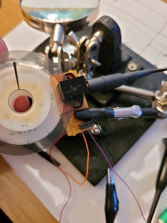

    Znalazłem podobny enkoder z drukarki w "przydasiach".
    Przyjrzałem się ścieżkom
    Kierownica w Arduino Leonardo Który pin do czego w enkoderze
    Rozrysowałem schemat

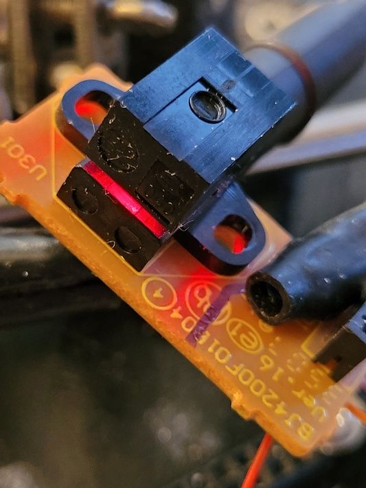

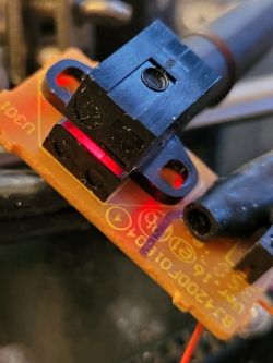

    Podłączyłem zasilanie 3.3V. Dioda zaświeciła na czerwono

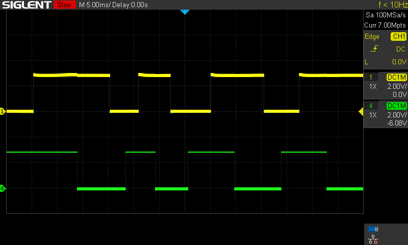

    Podłączyłem do oscyloskopu i sprawdziłem, co pojawiło się na dwóch pinach wyjściowych A i B.
    No i tak, jak się spodziewałem, jest kodowanie kwadraturowe, które łatwo odczytać w arduino (z pomocą funkcji digitalRead() ).
    U Ciebie powinno dać się wykonać podobną analizę.
