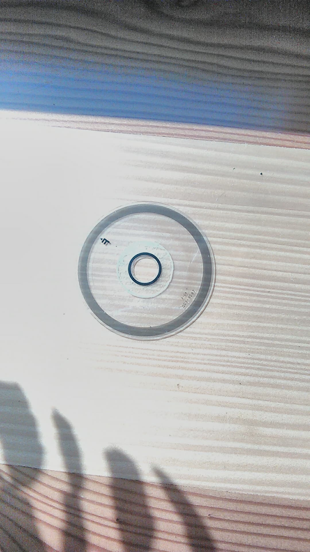

    od jakiegoś czasu chciałem pojeździć na symulatorach stąd też pomysł wykonania własnej kierownicy no i tu pojawiły się problemy. Zrobiłem wszystko zgodnie z instrukcjami według tego filmu
    . Niestety z jakiegoś powodu mój enkoder, który jest wymontowany z drukarki nie działa, a mianowicie mimo kręcenia kierownicą nie ma żadnej reakcji w programie, a inne funkcje działają. Co może być przyczyną?

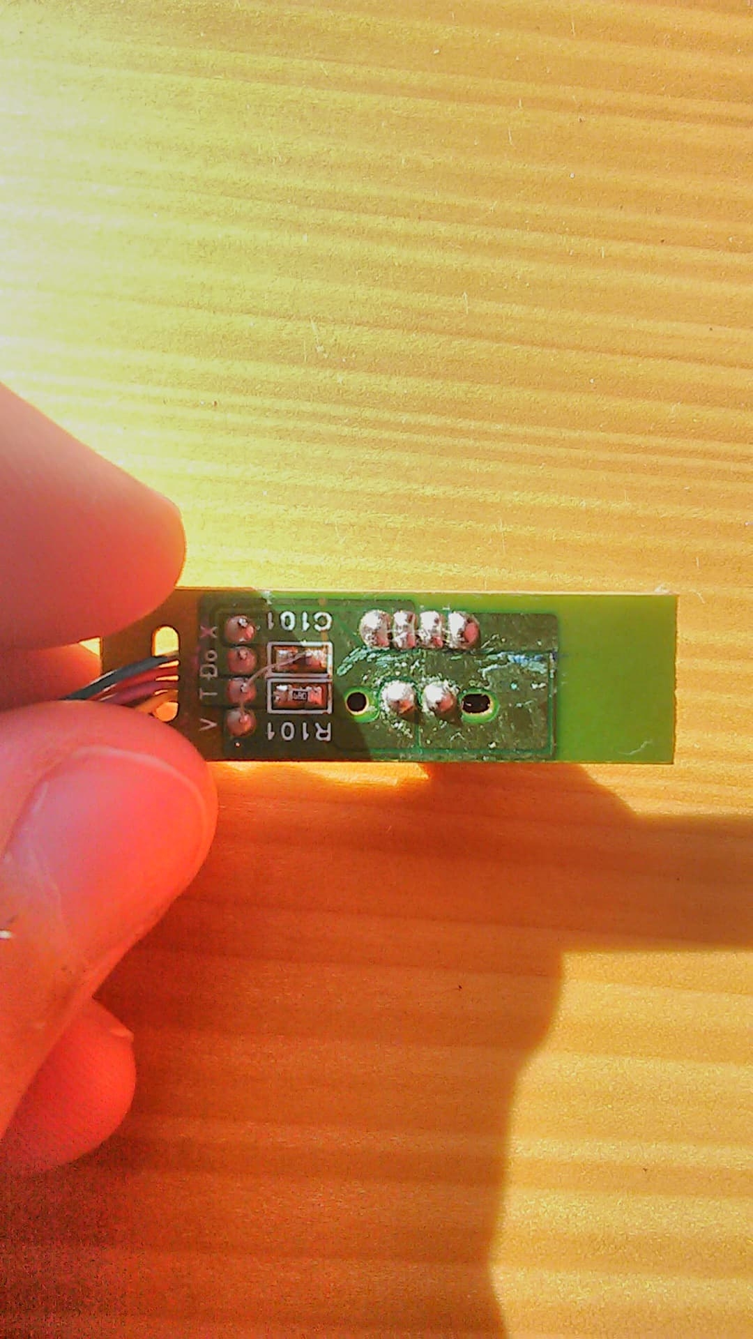

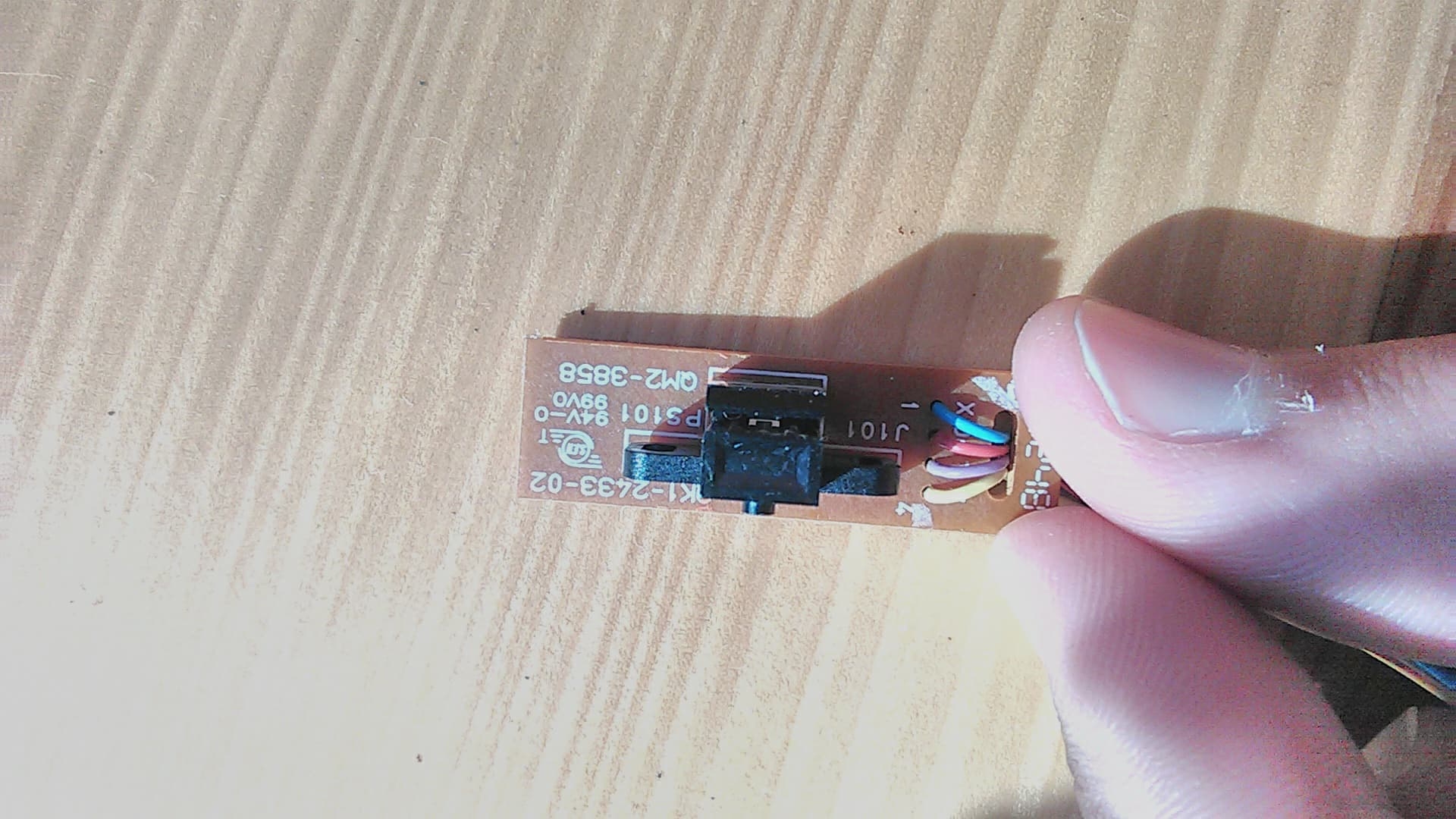

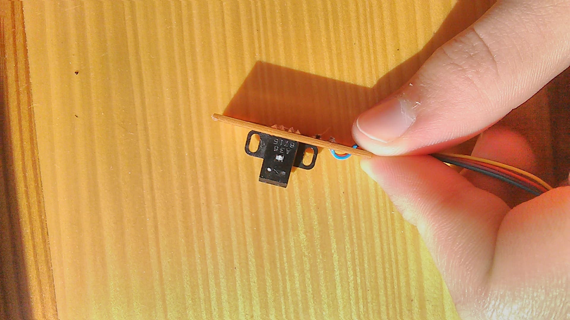

    Oto i schemat. Symbol enkodera to A36 6715 jest wymontowany z drukarki Canona dokładnego modelu nie pamiętam. Podpiąłem go następująco niebieski-gnd, fioletowy-5v, czerowny i żółty do pinu 0 i 1.

    Gdzie leży problem?

    Jak pisałem wyżej jest to enkoder z drukarki więc nie posiadam noty katalogowej. Czy jest może ktoś kto używał tego programu?

    Ale podpiąłem go raczej dobrze , gdyż minus i plus podpiąłem dobrze a piny sygnałowe zamieniałem miejscami więc to nie to.

    Sprawdź czy ten czujnik wogóle działa. Ustawienie tej tarczy szczelinowej i czujnika wymaga duzej precyzji.

    Dioda świeci, ale teraz wogóle jak uruchamiam program nie chce się załadować oprogramowanie. Co to wogóle jest "Z phase"?

    Problem leżał po stronie enkodera, przebieg jaki generował był bardzo zniekształcony.
