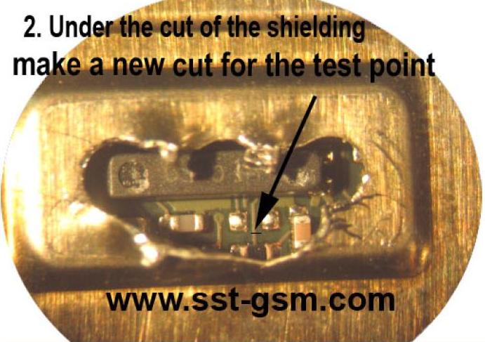

    Czy jest mozliwosc sciagniecia locka poprzez tp i np sst, lub papautils? Chodzi mi o jakis domowy sposob.
    Z gory dzieki za odpowiedz.

    Rozumiem zeby sciagnac locka tym Jokerem potrzebuje najpierw zrobic TP? Moze ktos wrzucic zdjecie gdzie ciac?

    Proszę testpoint do A70, niestety SST tylko orginał.
    Pozdrawiam Bogdan
    • Jak zdjąć blokadę A70 lock v16 domowym sposobem? A70TSP.jpg (56.24 KB) Musisz być zalogowany, aby pobrać ten załącznik.

    Czyli pozostaje mi tylko Joker i papautils.
    Moglby ktos po krotce napisac jak mam sie posluzyc tym Jokerem?

    witam ja robie to jocker-em i działa,nacinasz płyte,w programie zaznaczasz a70,naciskasz boot,później wyskakuje boot ok.,naciskasz joker wciskasz na moment czerwoną słuchawkę i czekasz aż wyskoczy ok.Jeżeli tak będzie to jesteś szczęśliwym posiadaczem telefonu bez simlocka.Sam tak robie i działa bez problemu na prędkości 115200.

    Przecialem sciezke jak na zdjeciu a potem jokerem. Simlock zszedl bez najmniejszych problemow.
    Dzieki za pomoc.
