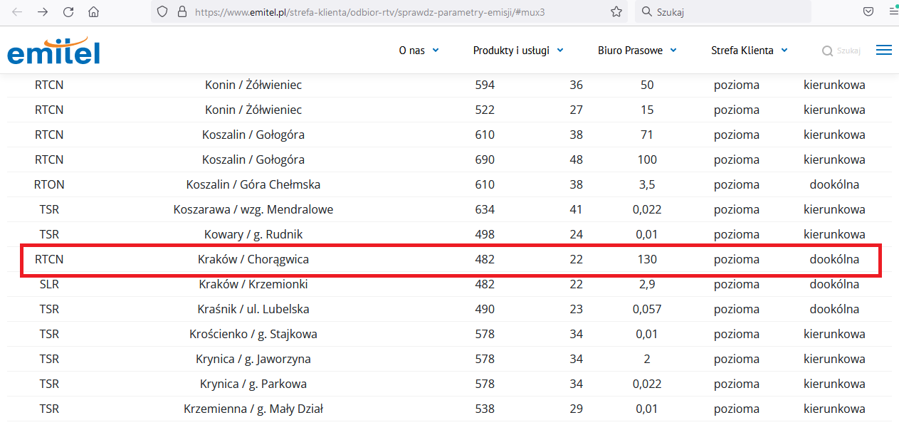

    Na stronie Emitela nadal widnieje informacja o emisji MUX 3 na kanale 22 z mocą 130 kW
    Potwierdzam.

    Co do MUX-3 to faktycznie mój błąd nadal jest w DVB-T1. Podjechałem na wspomnianą górkę. Znalazł dwa MUX-y 3 na 482.0 MHz i 481.833 MHz. Nie wiem może dongle na RTL2832U i tunerze R820 nie daje rady z nowszym transportem jaki jest w T2. Chyba antene też nie miałem najlepszą bo moc sygnalu był dość niski (ok 39-40% - niestety nie podaje w dBm).
